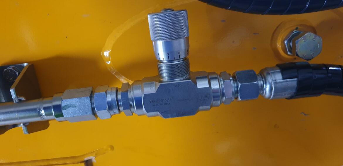

Prosím o radu, jak nejlépe vyřešit regulaci průtoku pro svahovku. Na JCB 3CX je pro naklápění svahové lžíce dost velký průtok oleje, máte to řešené jedním obousměrným ventilem, nebo dvěma ventily které regulují průtok jen v jednom směru?

Zavařit, vyvrtat dírku a když budu potřebovat větší průtok na kladivo, nebo vrták, tak to budu zase rozebírat a předělávat? Průtok musí být jednoduše nastavitelný pomocí ventilu, zajímá mě jak to mají řešené ti co si mohou průtok nastavit.

Obousměrný regulační ventil do max 110 l průtoku stojí 700 Kč, tak jaké tisíce. Myslel jsem, že se tu najde někdo, kdo to řešil tímto způsobem. Průtok na ventilu lze jednoduše a rychle nastavit a jako složité řešení mi to nepřijde. Laborování je zkoušet, jak ta dírka v holendru má být velká, aby to dobře fungovalo.

Odborník na hydrauliku by to určitě neřešil způsobem - zavařením a vyvrtáním, ale zvolil by ten škrtící ventil, který ale dělá to samé, že zúží průchod oleje. Koupím jeden obousměrný a zkusím, tím se nic pokazit nemůže.

https://www.hydrolider.cz/cs_CZ/c/Maximalni-prutok-110Lmin/424
https://www.hydroma.cz/ventil-skrtici-obousmerny-regulacni-11039.html
https://www.jsc-hydraulika.cz/cz/.../Skrtici-ventil-VRFB-90---dvoucestny
Na přídavném okruhu mám průtok až 90 l/min, 250 bar, závit 3/4, takže si vybírám z těch větších.

Tak hotovo, stačí jeden obousměrný ventil a funguje to super, hlavně nastavení průtoku pro svahovou lžíci je potřeba.
