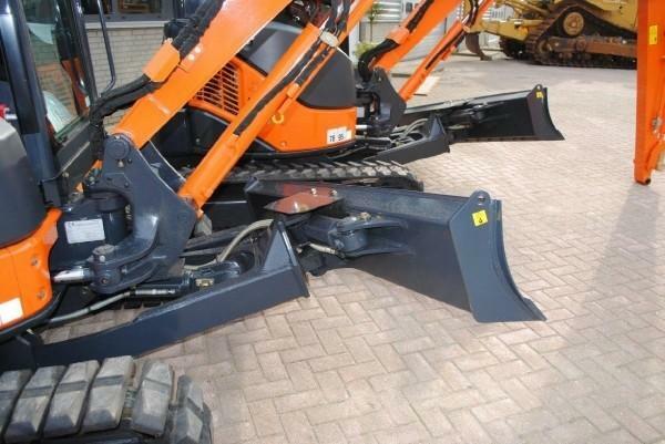

Afotka na srovnání by nebyla?
07. apríl 2010 15:06:42
Pane Kotouč, fotka není. Nefotím si vše. Tvar ale v podstatě stejný, tam se nic jiného v čelních radiusech na zahrnování vymyslet snad už nedá. Rozdíl ale byl. Ať se ušetří hodro. vývod, tak stáčení bylo přes rameno a čepy na tři uchycovací body. To co prezentujete, se mi ale líbí. Bagříky by se měly stále vylepšovat. Věřím, že když je to součástí nového stroje, tak zákazník tento doplněk rád přivítá. U staršího stroje bych volil raději kvalitní svahovku, na ní nešetřit, a potom doplnit radlicí. Teď mluvím proti sobě, protože jsem přišel možná o pár zákazníku na výrobu radlice.

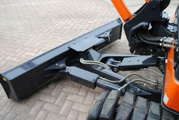

Ještě mám takový technický dotaz- na radlici jsou na fotce vidět 2 pístnice- k čemu slouží ta přímo na radlici ??? Díky za vysvětlení.

09. apríl 2010 10:22:46
Možná jde o novátorské řešení - ale ptáme se na praktickou stránku věci. Rozhodně toto řešení určitě není tou peckou, kvůli které by se zákazník rozhodoval pro minibagr Hitachi...jak psal FZ, bagr takto utlačí trochu písku, při mokré hlíně prokluzují pásy...opravdu to není buldozer.....každopádně díky za odpověď na dotaz ohledně 2 pístnice přímo na radlici...to je novátorské...pořád se snažím pochopit smysl ještě jedné pístnice na radlici.....když spočítám navíc cenu 2 pístnic plus sekce hydrauliky mám za tuto cenu krásný obousměrný hydraulický rychloupínák...a to je myslím věc, kterou strojník ocení denodenně.

09. apríl 2010 10:53:30
.. ta druhá pístnice podle mne slouží jako opora pravé části radlice..
09. apríl 2010 11:08:00
Tu druhou pístnici bych použil na naklonění radlice ať mi zemina nepřepadává. Jen tak můžu s krátkým bagříkem, který se houpe snad na všem, rozhrnout hromadu. Jako výrobce bych naklápění taky schoval pod krycí plech. No jsem zvědav sám na výsledek.
09. apríl 2010 11:58:03
naklopením radlice strácíte důležitou věc - střih břitu - /bagr není grejdr/ a hmota bude stroj , pod radlici , nadlehčovat - tzn. budete neustále tvořit mírný svah .. Radlici bych nenaklápěl - v kombinaci s "motykou" nemám problém rozhrnovat do roviny cokoli .. Opět podotýkám - můj názor na věc
