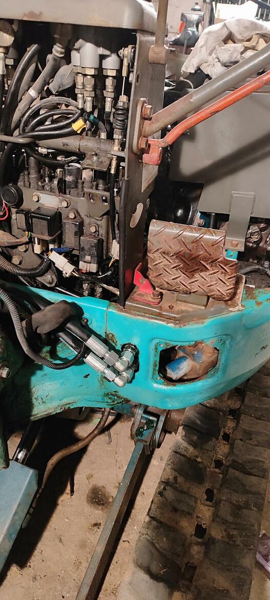

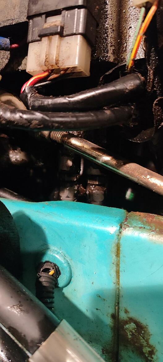

Dobrý den
Na minibagru Yanmar SV13 jsem připojil na přídavný okruh hydraulickou svahovku a funguje jen jedním směrem. Zkoušel jsem připojit budík a tlak dává jen jeden vývod. Je možné že hydraulický rozvaděč je jen jednočinný a přídavný okruh je jen na jednočinné pístnice?
Dík za info
20. február 2025 10:01:45
hledej někde pákový ventil, nejspíš bude přepnutý do polohy pro práci s kladivem
