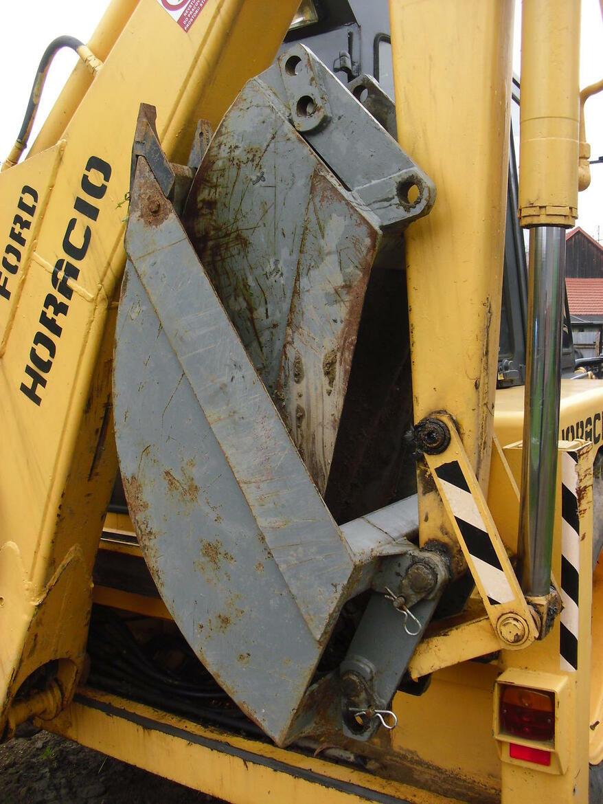

Dobry den,
mam JCB 3CX, chcem sa spytat akym stylom dopravujete podkopove lopaty na stavbu pokial ich beriete viacej ako jednu, ktoru mate nahodenu ????
Dakujem

Bud vzadu ve svahovce,nebo v přední lžíci.Víc možností myslim není..

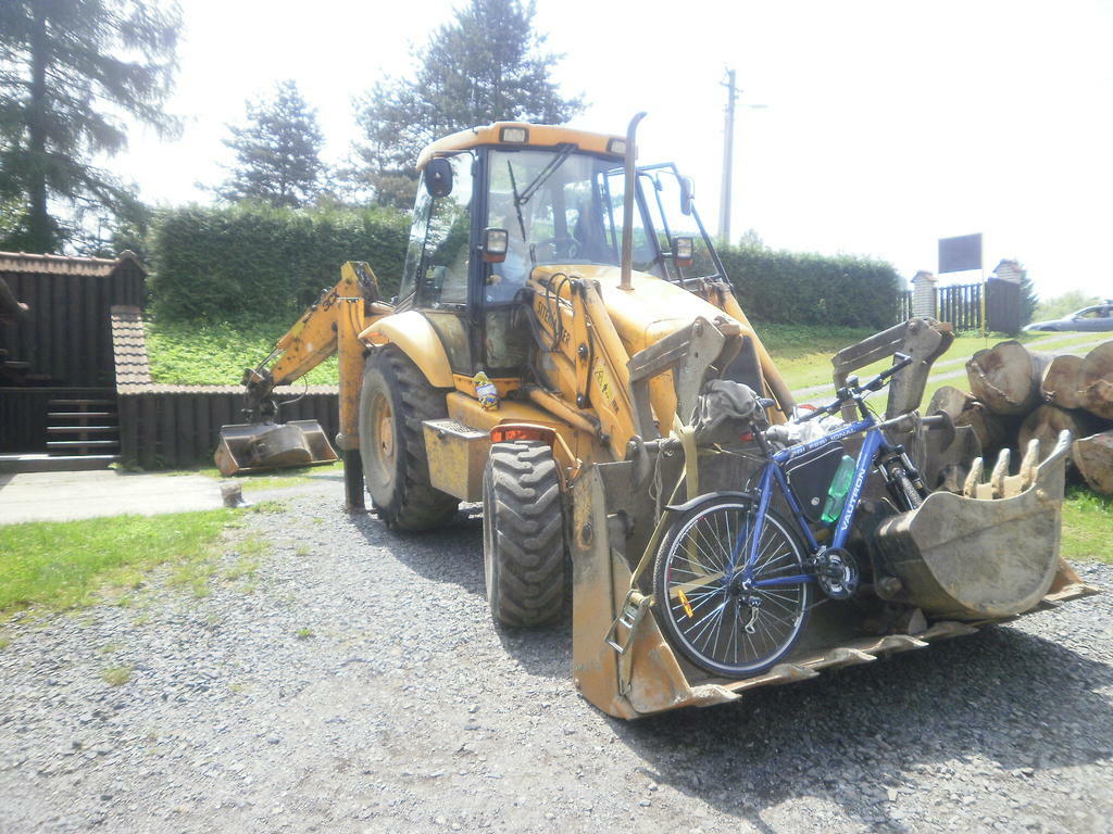

40-citku do svahovky,80-desátku vepředu a do ní kolo.Bagrem tam,na kole zpátky. happy

Takhle jsem si vozil moped piagio,perfektní rýchlá spojka,na oběd,pro naftu,cigára atd.Ale je to asi velká provokace pro příslušníky.letos jsem to ještě nevez.Uvažuju o držáku na traktor na straně "spolujezdce".To by mělo bejt bez sankcí, a moch by semnou jezdit i při bagrování happy

Samozřejmě,že mi lepí když jedu.Naštěstí jsem měl zatím štěstí.Doufám,že u mě nebude platit pořekadlo se džbánem a vodou.
23. jún 2013 08:36:05
Není lepší dát svahovku dopředu,osmdesátku dozadu a do ní dát tu 40ku?K té svahovce dát kolo.Pokutu bych ti dal např za to,že nemáš vzadu mlhovku,RZ a nebo že máš zapnutý maják .Protože je v tom bordel jako ve všem,tak vlastně nevíš na co tě případná kontrola nachytá.

v 80tce se mi 40tky nevezla moc dobře, v hydraulické svahoce si ji položíš zubama ven, přitáhneš ji o rameno a jedeš..vepředu jsem nikdy lopaty nevozil, stačil že jsem neměl spz big-smile takže vždycky dodávkou nebo na tatře, 40tka vzadu mi nevadila

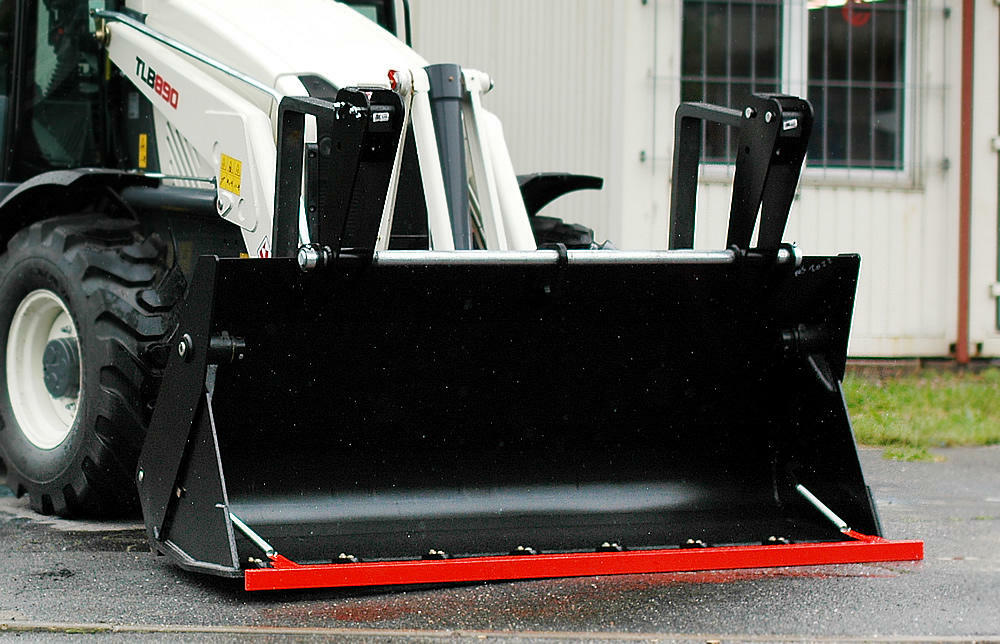

když koupíš nový stroj tak k tomu dostaneš i ty kryty? může někdo hodit fotku s těma krytama? ještě jsem nic takového neviděl

27. jún 2013 17:19:17

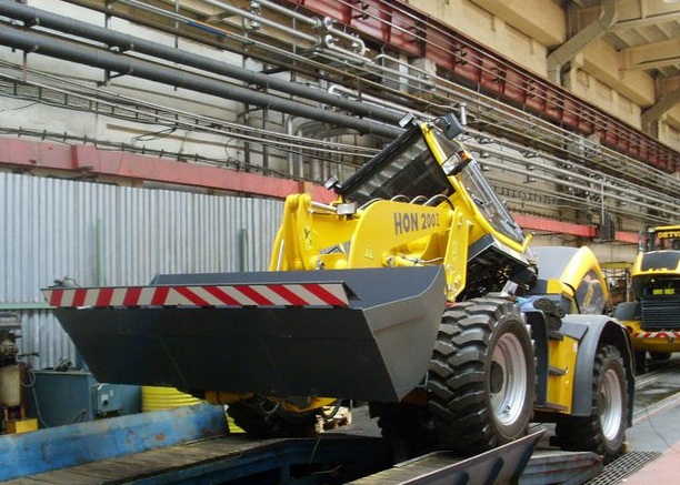

Zdravím Rendo. Ano, u nového stroje by měl kryt zubů čelní lopaty být. Zrovna předevčírem jsem jeden takový fotil (viz. obr). Vzadu na podkopovce jsem ale ještě kryt neviděl…
27. jún 2013 17:39:48
ondro ty si jasnovidec nebo co? ty si snad věděl že to budu chtít vidět happy ale jináč v provozu sem to ještě neviděl
27. jún 2013 18:27:04
happy Já v provozu taky moc ne, ale na funglovkách jo. Tam už dlouho. Někdo to má i proužkovaný.

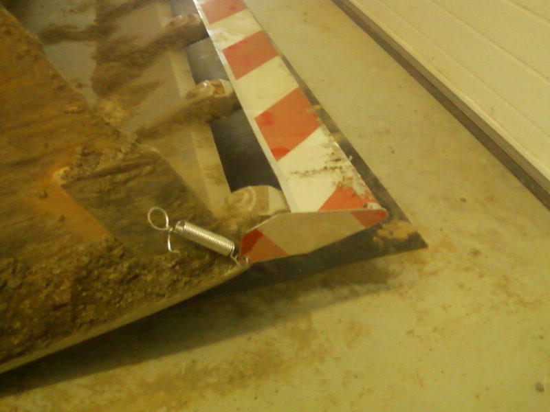

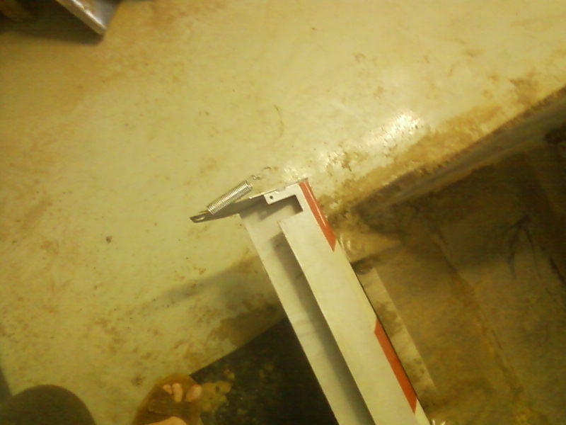

chlapi nemáte někdo detailní fotku, jak je ten kryt udělaný, budu ho teď dělat a nevím jak ho přesně vyrobit, nějaké fotečky by bodly, uchycení apod či pohled z boku. díky

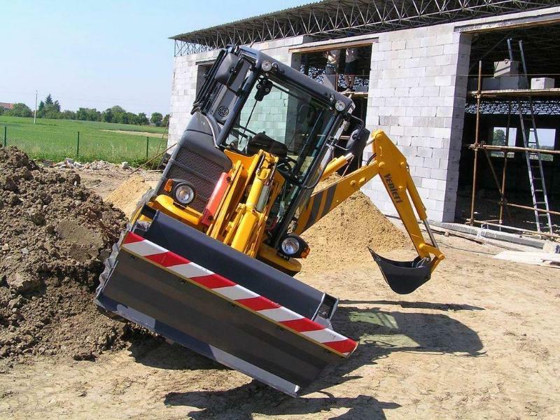

28. jún 2013 19:57:57
Zde je třeba vidět na stroji Venieri...je to vlastně ohnutý véčko z 2mm plechu a na stranách má navařený bočnice a připevněný je buďto kolíkama nebo šroubama do bočnic lopaty v nichž je na to udělaná díra...

Podľa slovenskej legislatívy stroje musia mať kryt, my ako výrobca nakladače týmto krytom musíme opatriť, máme to urobené podobne ako Venieri na obrázku vyššie.

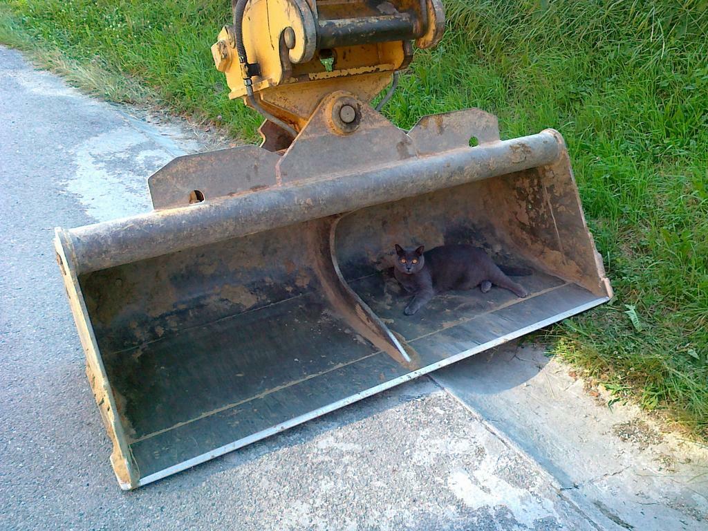

26. október 2013 23:51:58
26. október 2013 23:53:29
Rreno Rreno
Členem od: 18. 03. 2009
Příspěvků: 229
27. október 2013 01:09:02

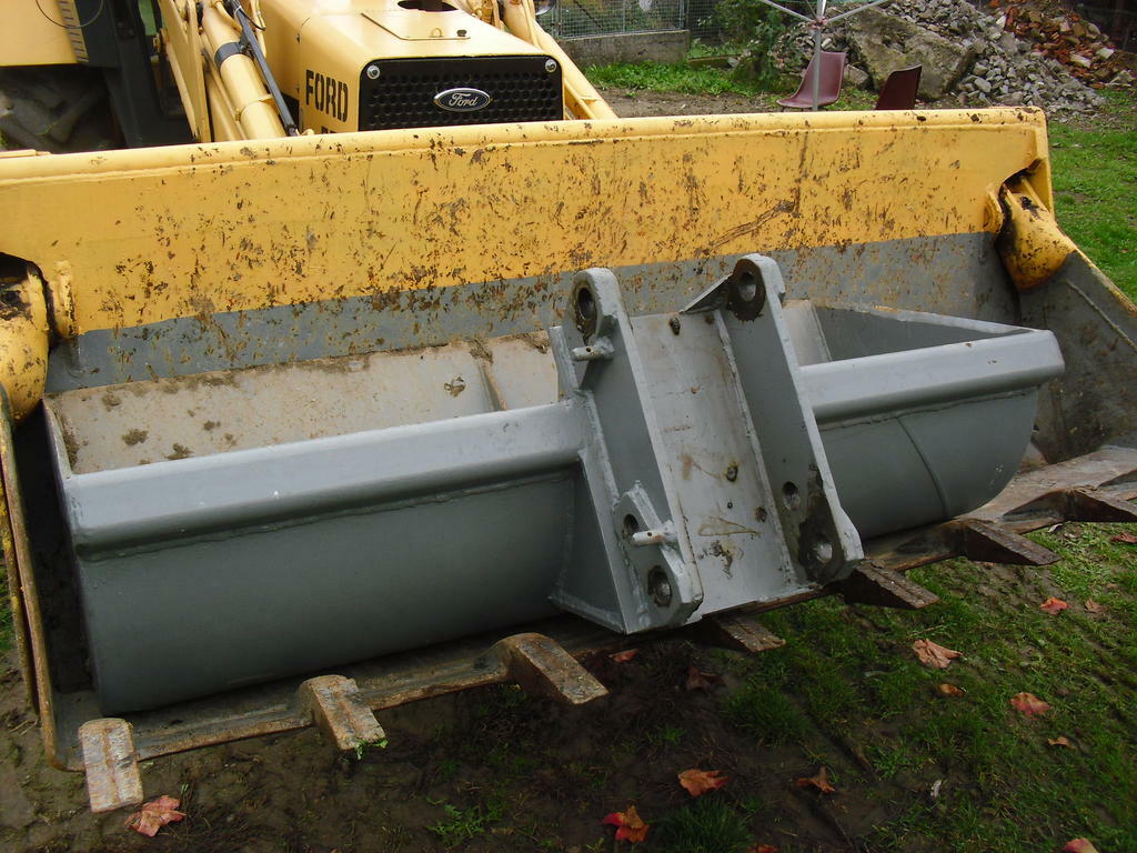

Konečně někdo s pořádnou svahovkou pane Horák happy
CAT excavator
CAT excavator
Členem od: 06. 01. 2012
Příspěvků: 351
27. október 2013 16:48:12
Bez urážky, to neni svahovka, ale široká lžíce bez zubů, jinak dobrý.
Rreno Rreno
Příspěvků: 229
27. október 2013 17:02:31
A svahovka není široká lžíce bez zubů? co to je za provokaci happy
CAT excavator
CAT excavator
Příspěvků: 351
27. október 2013 17:38:42
Jestli poznáte rozdíl? Ale kocour to není.happy
Rreno Rreno
Příspěvků: 229
27. október 2013 18:52:54
No kromě tý kočky a toho že je tahle naklápěcí jinej rozdíl nevidim.Poučte mě prosím,nák mě to hlava nebere.
