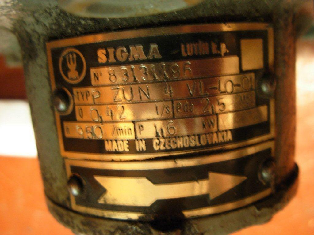

Mám předělanou Praga S5 na návěs za traktor. Tahám jí se Zetorem 6911. Chtěl bych ten návěs pohánět pomocí hydromotoru, který bude napojen na diferenciál. Využíval bych to jenom v krajní situaci, kdy s traktorem už nemůžu ujet. Představoval bych si to tak, že bych měl extra čerpadlo, který by bylo připojeno na vývodový hřídel u traktoru a dávalo by mi dostatečný tlak oleje pro hydromotor. Nějaké hydr. čerpadlo se mi povaluje doma (viz. obázek). Myslíte, že by se k němu dal sehnat hydromotor o takovém výkonu, že by zvládl pohánět kola u toho návěsu? Myslíte si, že je to vůbec reálné?

Podle mě to reálné je ale určitě ne s čerpadlem které má příkon 1,6kw, pokud by se ti sním podařilo přenést na nápravu 2 koně tak ti to asi moc nepomůže, a idyž dáš silnější čerpadlo tak k hydromotoru by si měl dát k nápravě převodovku, bez ni to asi taky nepůjde k té převodovce potom ještě spojku aby ti naopak náprava netočila hydromotorem .
podle mě bude jednoduší když tu nápravu budeš hnát z toho vývodového hřídele kardanem
