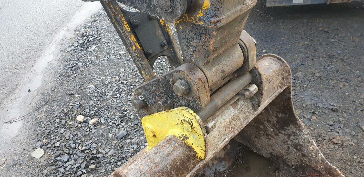

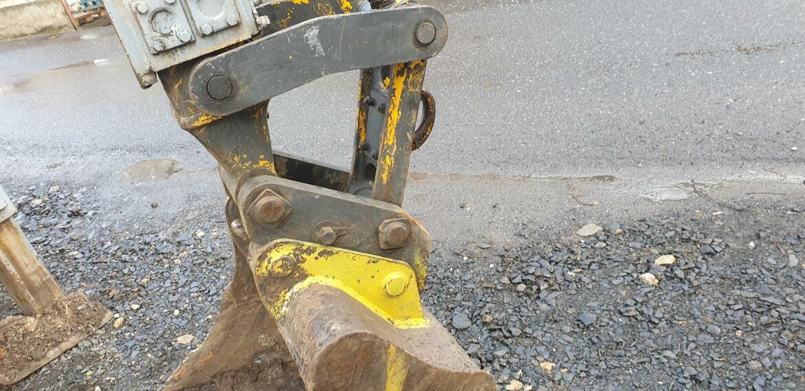

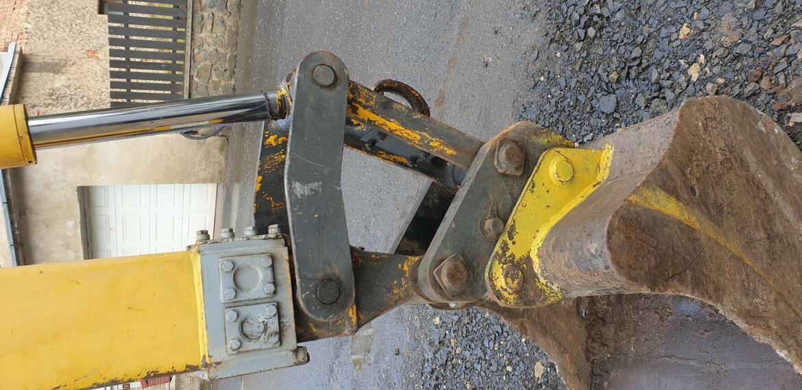

Dobrý den, obracím se na vás, jakožto nový majitel stroje MF 965 s prosbou o radu, či identifikaci rychloupínáku a lžíce, stejně tak o nejschůdnější možnost připojení jiné. Díry pro čepy před připojením rychloupínáku jsou 45 mm, šířka ramene násady pro uchycení je cca 155 mm a do něj se připojí rychloupínák s osovou vzdáleností čepů 290 mm. Ten následně připojuje lžíci s rozměrem mezi ušima 270 mm, průměrem čepu 45 mm a středovou vzdáleností čepů 270 mm. Vyobrazená lžíce je 75 cm, přeji si menší 30-40 cm. Prosím o identfikaci rychloupínáku, či lžíce, anebo o návrh nejschůdnějšího řešení. Děkuji.
