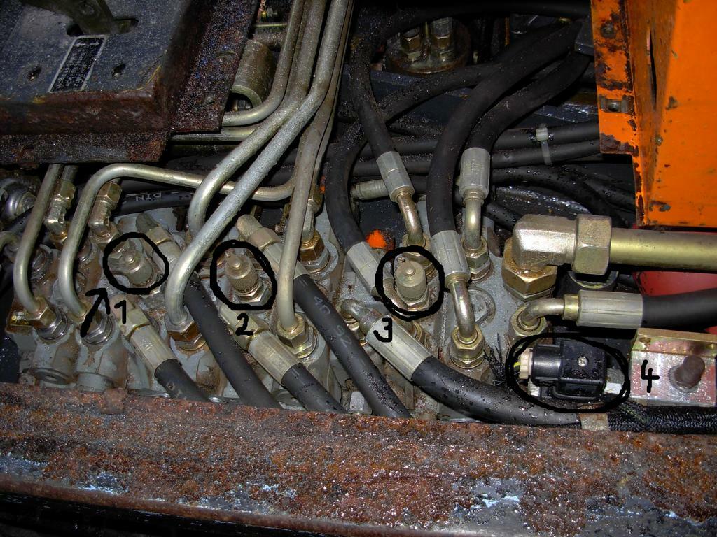

Zdravim,
prosím o radu ohledně:
1) ovzdušnění hydrauliky. Měnil jsem olej a myslím, že je to zavzdušněné. Nehýbou se pístnice.
2) tlaku hydrauliky.Nevím, kde změřit tlak a jak velký má být. Na rozvaděči jsou tři vývody, dva jsou na pojezd (viz. foto, popisek č. 1,2) a jeden asi na otoč (viz. foto, popisek č. 3), jiné vývody na měření tlaku zde už nejsou.
Nebydlí někdo z Vás, kdo vlastní tento typ minibagru, v okolí Jablonce nad Nisou a Liberce?
Děkuji za každou informaci.
Týša
(tyserjan@seznam.cz, tel. 775 143 393)
28. február 2010 23:59:54
Já hydrauliku nikdy neodvzdušňoval a nemyslim si, že je potřeba to dělat. Základ je, mít co nejvíce pístnic zavřených, aby vyteklo co nejvíc oleje. Po nalití nového pomalu projeď všechny funkce na ovladačích. A mělo by to v pohodě makat. Max povol jakoukoliv hadici na násadě. Proč máš potřebu měřit tlaky? V tom ti bohužel neporadim. Postup co uvádim mi vždy funguje. Jestli ti páky vůbec nereaguji, mrkni jestli nemáš zaseklou pojistku při zvednutí levého panelu. Nevim jak to tvůj stroj má.

Zdravím.Tak taky můj drobný příspěvek.Pár let jsem dělal v údržbě a měl jsem rozebraných hodně hydraulik,ale v životě jsem jí neviděl zavzdušněnou,víte co udělá tlak 200 bar a více se vzduchovou bublinou?Rozdrtí ji.A to že někde povolíte hadici a zdá se vám,že jde vzduch je jen napěněný olej.Jedině,kde může být problém je na sání oleje,ale v tlakové části určitě ne..
