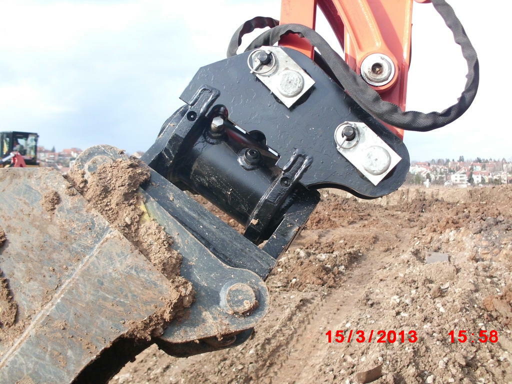

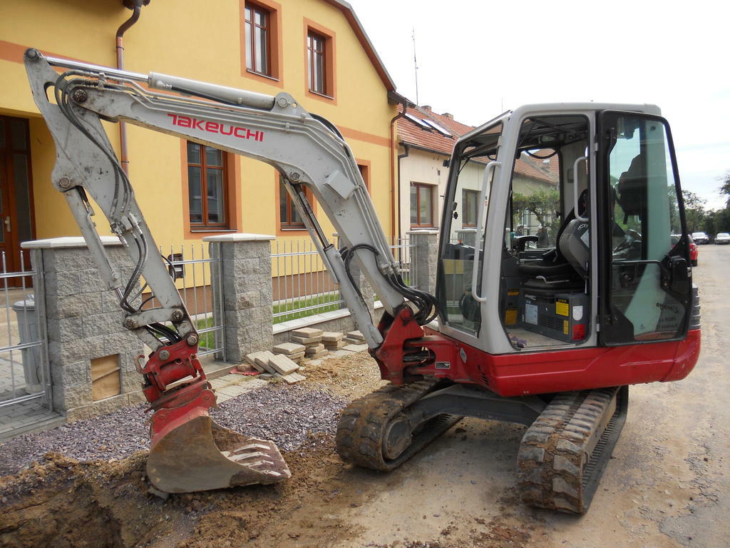

Ahojjjjky Majo. Mame ve firmě Takeuchi TB175 a 225 a na obouch je powerlit otočná hlava fotku mam jen malyho velkej je stejnej akorád ve větším provedením. Jinak co se tyče naklápěci hlavy nesmírna pomoc při kopání Vřele doporučuji. Vůle po 4 letech co ho mame jsou minimalni a stroj je starší a ne novy, takže otočna hlava co je na bagru od začatku je jasne že by se něco muselo ukázat. Co se tyče rotatoru je to celkem předražena věc a nikdo kromě tebe to moc neoceni a navíc uplatnění je tak maly že cena pořízení se nevyplatí. Můj názor. Otočna hlava s rychloupínakem nemá chybu a stačí to. Mame na te 225 i 80ku a neni žadny problem davam, nějaké fotky.

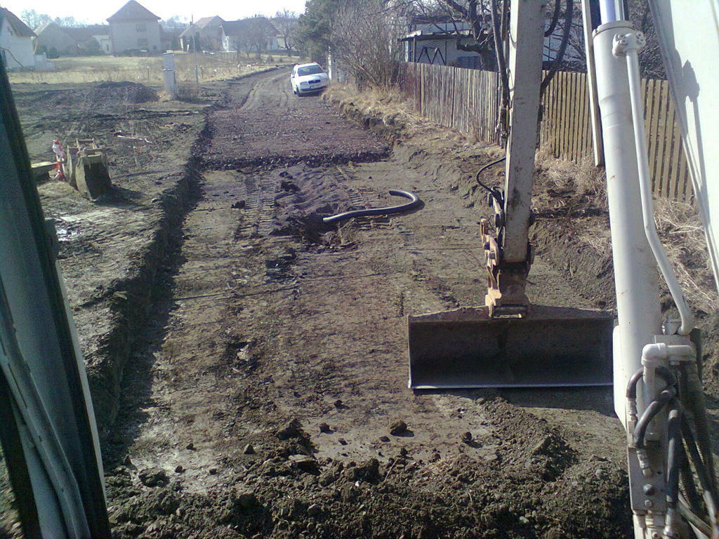

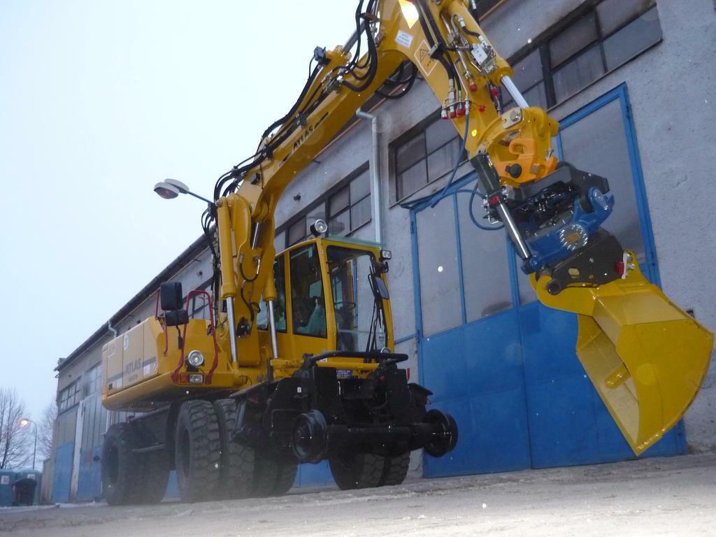

Ahoj. na srázku jsem si vyzkoušel Powerlit a mužu říct že je to super pomocník ale s kombinací hyd. upínáku . Žádné hadice k svahovce lopatu prohodíš během 10s. . Kdykoliv mužeš dosvahovávat normální lopatou, podkopávat kabely fakt dobrý . Začal jsem silně přemýšlet o nákupu Powerlitu do firmy.

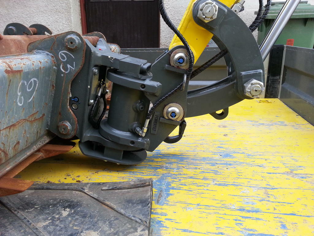

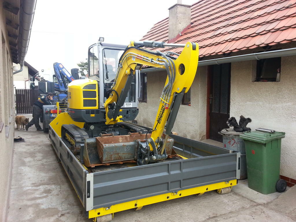

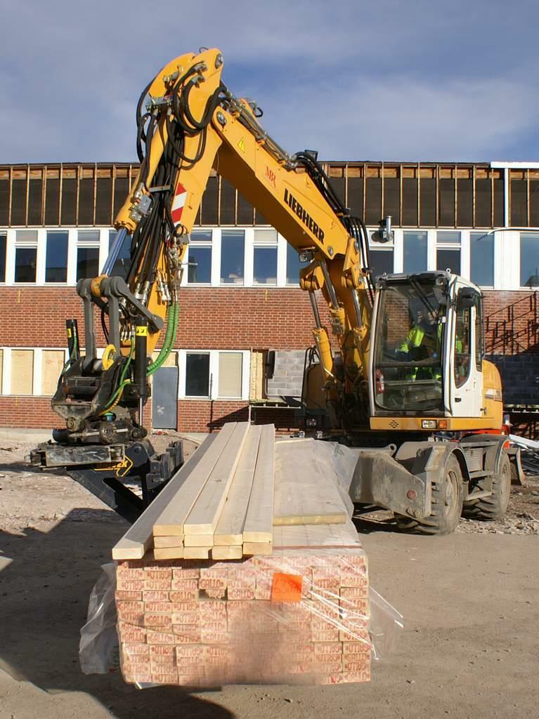

Můj příspěvek můžete brát jako neobjektivní, protože se v téhle zemi snažím propagovat a prodávat naklápěcí rotátory. Díky tomu, že během roku stále ještě dost času trávím jako strojník rypadla myslím, že moje názory v tomto směru nejsou až tak neobjektivní. Vždy když se náhodou posadím do rypadla bez naklápěcího rotátoru, tak si připadám jako bych měl dělat něco s rukou v sádře. Zatím všude na stavbách, kde jsem dělal, tak náš bagr vyvolával údiv a uznání. Přehodíte lžíce během pár sekund, paletizačními vidlemi si pohráváte s paletami či jinými břemeny ve všech směrech, tvarujete svah do nejsložitějších tvarů téměř bez popojíždění bagru, integrovaným drapákem uchopíte trubky, kameny atd.
Kdo tvrdí, že uplatnění naklápěcího rotátoru je malé, tak je vidět, že si práci s ním akorát ještě pořádně nezkusil. To by se taky dalo tvrdit, že i naklápěcí svahovka je zbytečná a že pevná stačí.
K životnosti naklápěcích rotátorů. Ve Švédsku je buďto jíl nebo žula. No když jsem viděl jak s těmi lžícemi na naklápěcích rotátorech škrábou po té žule, tak jsem ty stroje litoval. Samozřejmě, že se určité vůle časem projeví, ale asi jako na jiných částech rypadel. Jako vše tak i naklápěcí rotátor lze přečepovat a přefutrovat.
K předraženosti naklápěcích rotátorů. Ve Švédsku jsou dnes 4 firmy, které si dělí trh. Každá má trochu jinak rozložená hmotnostní řady svých produktů a každá má určité detaily konstrukce řešeny jinak. Princip konstrukce a ovládání je však pořád stejný. Když porovnáte ceny těchto výrobců tak se zas až tak moc neliší. On je ten naklápěcí rotátor oproti powertiltu konstrukčně o dost složitější, ale taky umožňuje daleko víc. Klasický powertilt nemá v naklápění moc sílu, tudíž funguje stylem naklopit a hrábnout. Naklápěcí rotátor ale umožňuje i skutečné bagrování naklápěcím pohybem. Otočím lžící o 90 stupňů a naklápěcím pohybem hrábnu. Další věcí je možnost vybavení naklápěcího rotátoru integrovaným drapákem, který máte vždy v pohotovosti, ani nemusíte sundávat lžíci. V neposlední řadě je zde i další hydraulický okruh vyvedený skrz nekonečnou otoč, umožňující použití hydraulických nástrojů jako demoličních drapáků apod. Instalace naklápěcího rotátoru proporcionálně ovládaného představuje zásah do hydrauliky a elektroinstalace bagru, včetně nových joysticků s ovládacími potenciometry. To vše něco stojí. Schválně si jen tak pro zajímavost zjistěte kolik stojí obyčejný joystick do Vašeho rypadla možná se budete docela divit.

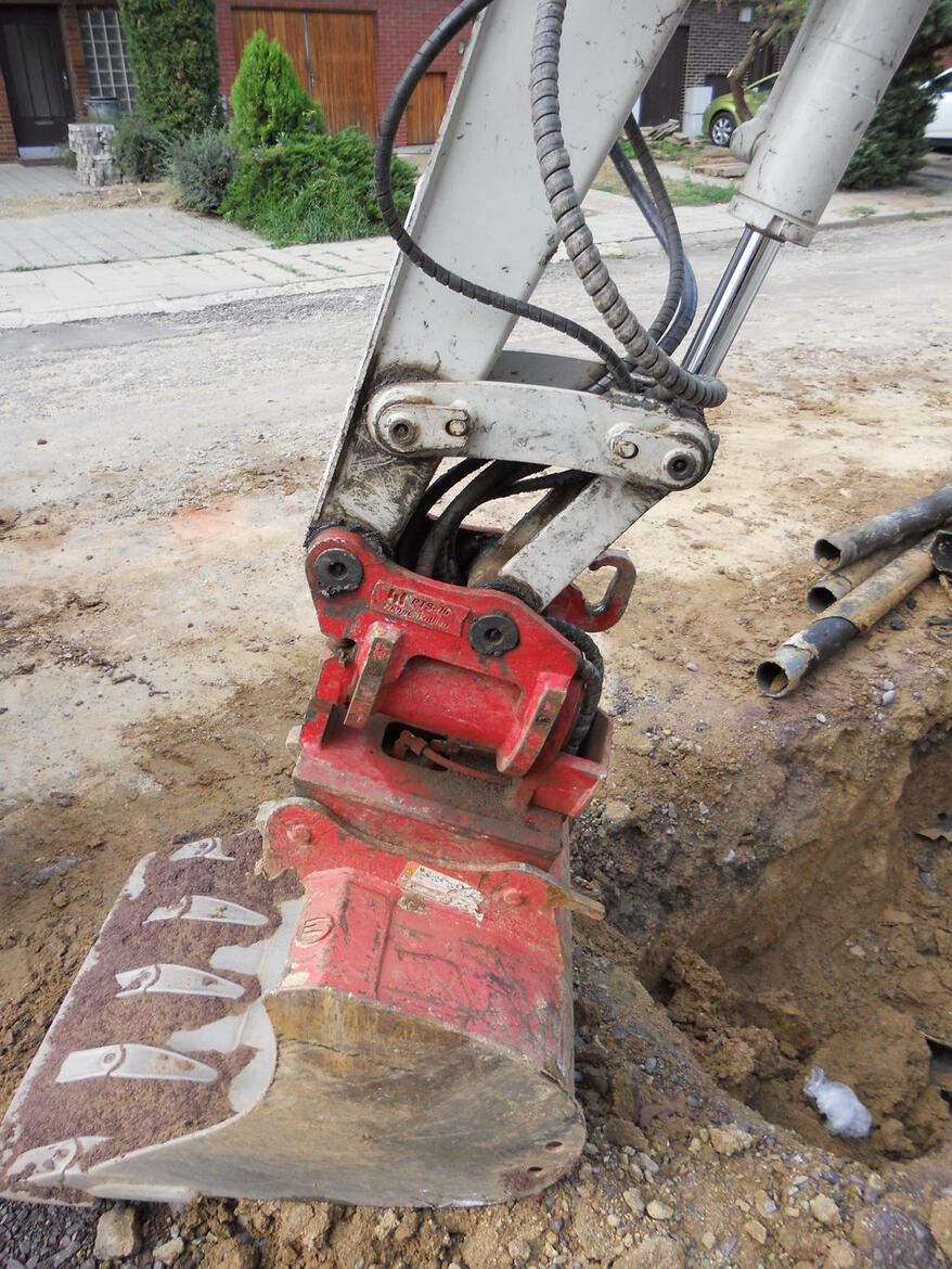

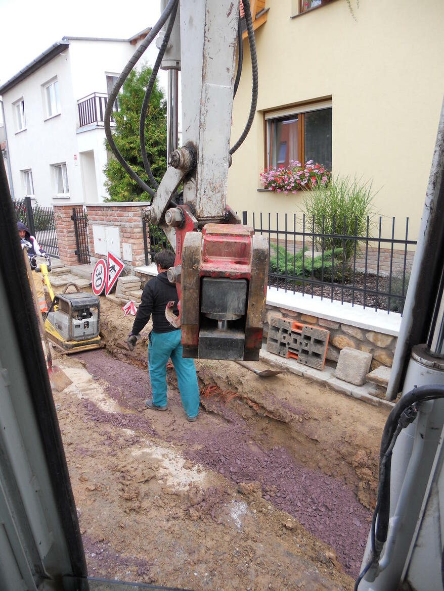

Mame otocku na Kubote uz nejaky rok a bez ni uz asi nic .Vydrzi strasne moc.nesundava se a kolikrat se dela 30 a machas to v tom.Muzu jenom doporucit.

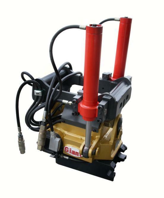

Zdravim,
má někdo zkušenost s touto značkou?
http://www.dobrekladivo.cz/produkty
Díky
31. máj 2013 22:44:34
Značku neznám a to se naklápěcími rotátory již několik let intenzivně zabývám. Po troše googlování - je to další klasická čínská kopie jednoho švédského výrobce. Pár kopií naklápěcích rotátorů od čínských plagiátorů jsem už viděl a iluze si o nich nedělám. Ale kdo si koupí čínský bagr, tak ať si klidně koupí i čínský naklápěcí rotátor.
Ale jak vidno plagiátorské manýry přebírají i zdejší prodejci tohoto čínského zboží. Firma Hošek Trade s.r.o. se ani neobtěžovala napsat si pro svoje stránky svůj text a klidně převzala bez jakéhokoliv povolení část textu z našeho webu.
Ať si udělá obrázek každý sám.
PS: Až budete porovnávat ceny naklápěcích rotátorů, porovnávejte jablka s jablky a hrušky s hruškami. On třeba cenový rozdíl mezi ovládáním on/off a proporcionálním ovládáním je kolem 100 000 ,-Kč. Mimochodem práce s proporcionálním ovládáním je o 100% lepší.
