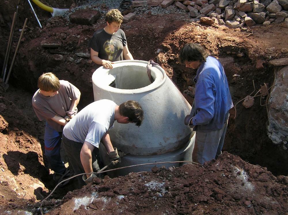

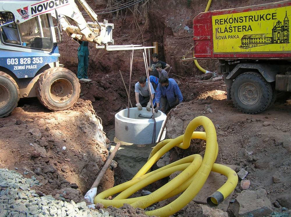

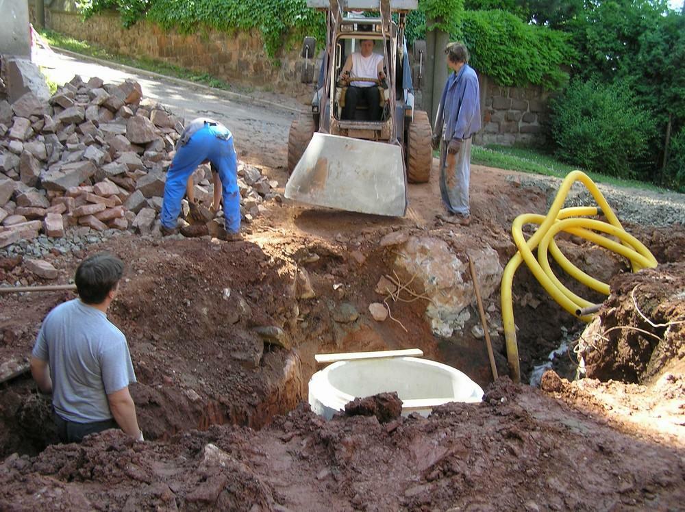

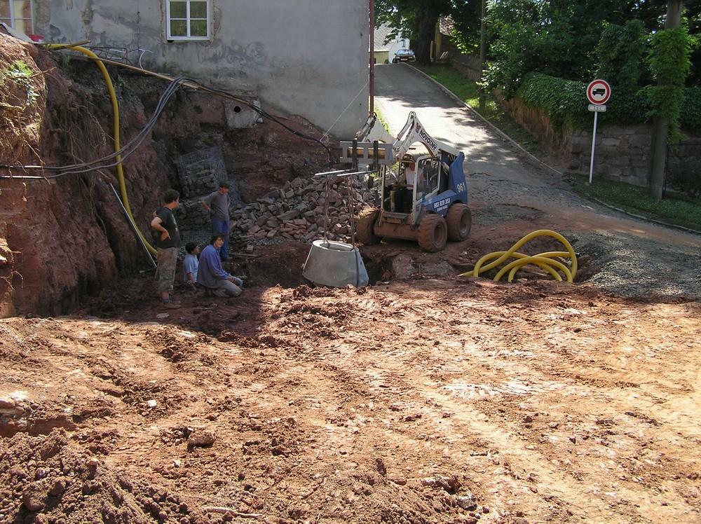

02. august 2010 17:18:13
skruze_1
skruze_1
Skruze_no_coment
Josef Fučík
Josef Fučík
Členem od: 03. 08. 2008
Příspěvků: 207
02. august 2010 17:18:55
skruze_2
skruze_2
Skruze_no_coment
Josef Fučík
Josef Fučík
Příspěvků: 207
02. august 2010 17:19:34
skruze_3
skruze_3
Skruze_no_coment
Josef Fučík
Josef Fučík
Příspěvků: 207
02. august 2010 17:20:10
skruze_4
skruze_4
Skruze_no_coment

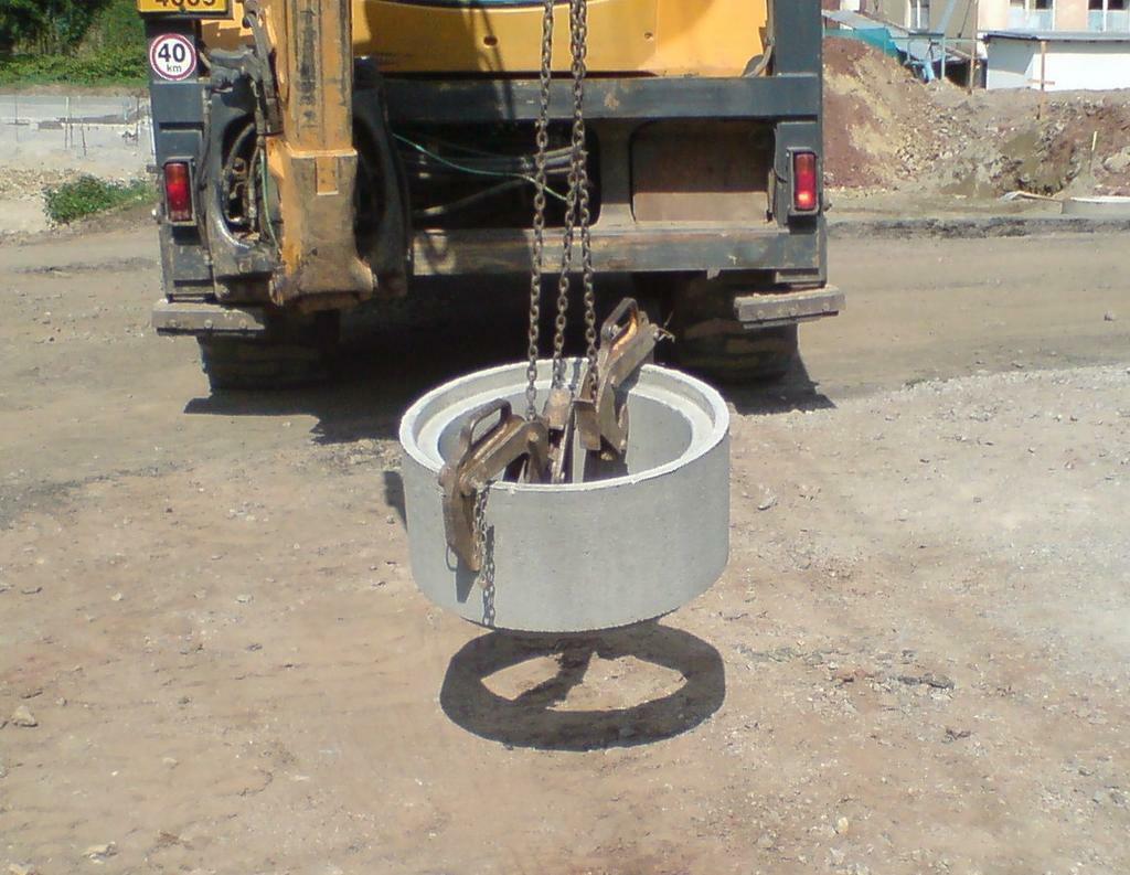

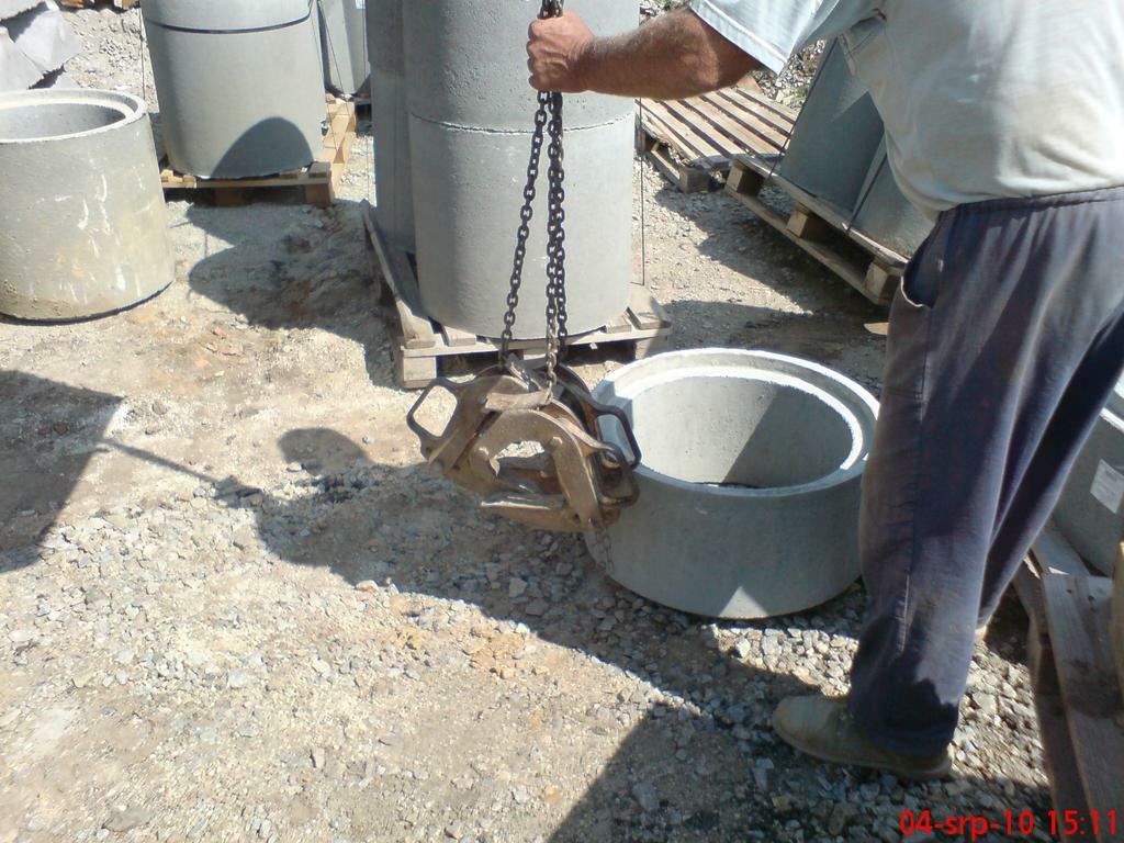

04. august 2010 19:32:19
Majo: tak tady přidávam fotečky těch chnapek co používáme v práci. Manipulace je s nimi dobrá. Akorád s pokládánm skruží u studni bude problém s odendánim, ale člověk je vinalézavý a už jednou jsem takhle studnu pokládal. Stačil dlouhej roxor na konci uděla háček a krasně se to sundalo a nikdo nemusel lest dolů.
04. august 2010 19:33:38
A druhá s uchycením
