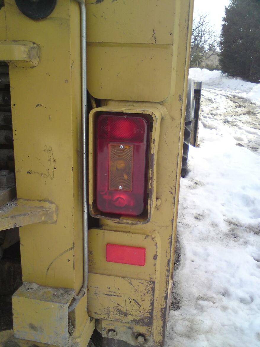

Zdar Pavle.Case je má sundavací a zas tam dací takže když nejsem línej vylézt ven a sundat je a dát je pod zadní okno tak je nerozbiju.Já už je mám předělávaný protože origo sklíčka na Case to je za raketu.

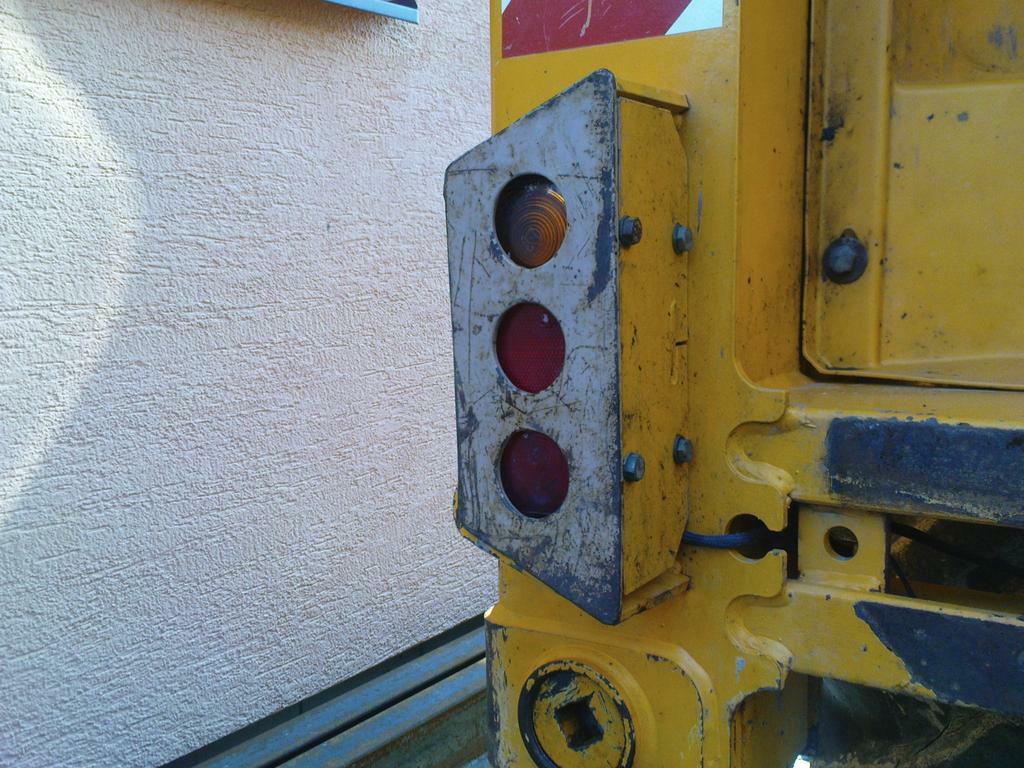

JCBrčka maji ty svetla tak debilne venku zda se nepletu??? Ja je mam u Catra v kovovem ramecku ( rukavek) origo a nemam problem, jsem za nej chytl lopatou a dobry

Pro Pavla Duška: vyfotím je a vložím, jinak jsem měl dost zkorodovanej vnitřek a půlka mi toho nesvítila tak proto jsem tam nacpal obyčejný. Origo v lampách jsou takový čudlíci na pérku v objímce na žárovku a to mi odešlo. nehejbalo se to a nepřenášelo proud...

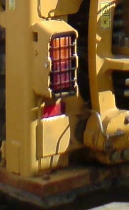

Jcb má pane Křesťan lampy schované jako váš CAT.V záruce měnit orig.lampy a dávat tam jiné?To bych asi počkal.Chce to ze začátku na to myslet.Leze to do peněz.Skla jsem lepil tavnou pistolí.Udělej si pane Dušku mřížku z roxoru.Z osmičky a 5x5cm díry.Přišroubuje se to na ty dva šrouby M8.Akorát se musí vyměnit za delší o 10mm.Na mřížku,která bude do L se v přesné rozteči jako jsou ty šrouby přivaří desítky matky a ty se vyříznou.Takže vzniknou dvě vidličky,které se natlačí do šroubů a utáhnou.Výměna žárovky hračka.Na stroji se nic nevaří ani nevrtá.

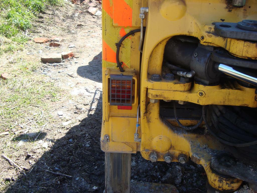

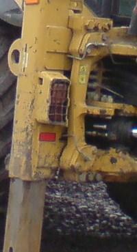

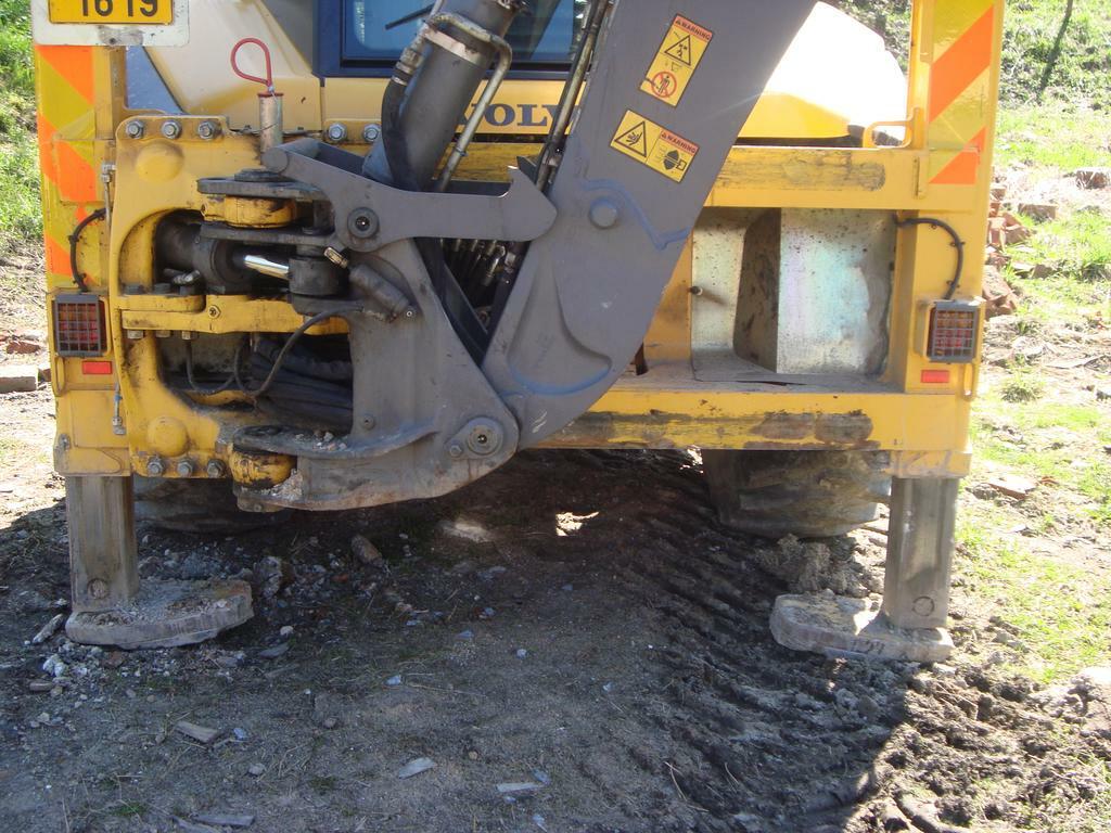

Ahoj na Volvu je originál mřižka.
23. marec 2010 20:31:28
Pepo asi není na každym.Dneska jsem stál u Volva jednoho soukromníka a ten je nemá.Volvo má takový malý jak z vleku za os. auto.
24. marec 2010 19:05:19
ahoj Popino. Na mem sou origoš. Zitra pošlu fotku. Je to fajn ale špatně se čisti jak se tam něco dostane.
24. marec 2010 19:06:49
Ale maš pravdu nema to každe. Tady to je z předvaděčky.
