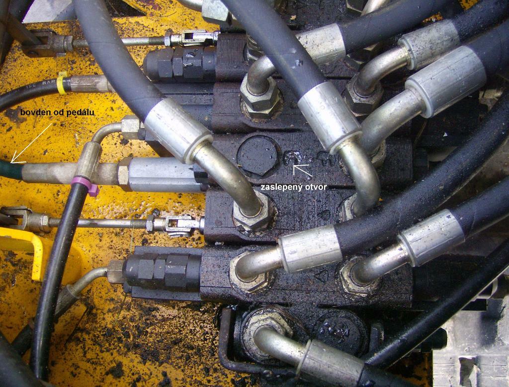

Zdravím všetkých.Tak som sa konečne rozhodol zaobstarať hydraulickú svahovku a mám troška problém so zapojením.Ide o to,že mám vyvedený len jeden okruh plus spiatočka.V kabíne mám pedál,ktorým sa dá ovládať na jednu aj druhú stranu.Ide z neho taký dosť silný bovden do ovládača.Z tohto ovládača ide len jeden vývod aj s hadicou a druhý je zaslepený.Pri stlačení pedálu reaguje aj na jednu stranu aj druhú stranu.Nie som si istý,ale pravdepodobne to predchádzajúci majiteľ používal na kladivo.Teraz neviem či sa to dá použiť aj na svahovku.Musel by som na menovaný ovládač napojiť ešte jeden okruh čo v podstate nie je problém,len neviem ako mám zistiť či je ten ovládač univerzálny,alebo či je len na kladivo.Až máte niekto skúsenosť budem vďačný.Dík Majo.

Podle fotek soudím, že jde o JCB, něco blízko 804. Už jsem to předělával, konkrétně na vrták, takže pokud máte zájem, ozvěte se. A pozor, v rozvaděči jsou neobvyklé závity
10. september 2010 07:44:24
.........zdravím. Pokud Vám to šoupátko chodí na obě strany, tak si myslím, že není problém tam připojit tu druhou tlakovou větev - jednodušše současnou zpátečku z kladiva napojte na ten zaslepený port rozvaděče. Jen ještě jednu připomínku - nevidím u toho zaslepeného portu okruhový pojistný ventil (u ostatních sekcí na fotografii je), takže by bylo dobré ho tam taky domontovat - samozřejmě se správným tlakovým nastavením. Ten ventil Vám bude chránit okruh svahovky, když budete mít šoupátko v neutrálu a z nějakého důvodu Vám ve větvi svahovky vznikne přetlak, který by Vám mohl poškodit hadice nebo hydraulický válec. Předpokládám, že na druhé straně této sekce, už ten okruhový pojistný ventil je namontovaný - pokud ne, taky byste ho měl taky domontovat. Mějte se.

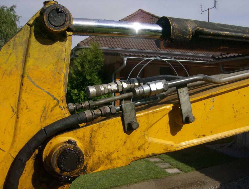

Rozumnější bude natáhnout celou novou hadici zakončenou rychlospojkou, protože zpátečka kladiva do nádrže by pak měla velký odpor a mohlo by to zlobit, cenový rozdíl nebude až tak velký. Pokud neuvažujete o okruhu použitelném i pro vrták, je možné ho táhnout i tenkou hadicí, která se bude daleko líp montovat (toho místa tam zas moc není). Pojišťovák přímo do rozvaděče je dost drahý, levnější variantou jsou pojišťováky odbočkou z hadic.

S tým pretlakovým ventilom som si to všimol.Pri zošliapnutí tohto pedálu na jednu aj druhú stranu motor zhasína,tým pádom trpí hydraulika...len nechápem ako to používal predchádzajúci majiteľ keď tam nemal ten pretlakový ventil.

Na rameni jsou dvě rychlospojky, jedna vede přímo do nádrže (zpátečka od kladiva nesmí mít žádný odpor) a druhá je spojená s rozvaděčem, takže po sešlápnutí pedálu do ní jde tlak. Na svahovku je potřeba dostat tlak do obou stran pístnice. K tomu použijete ten zaslepený vývod na rozvaděči, takže nakonec budou na rameni tři rychlospojky. Jestli budete chtít používat ten nový okruh i na vrták, musíte udělat vedení o přiměřené světlosti (té samé, jako má druhá větev). Škrcení bych dal až do svahovky, právě z důvodu použitelnosti na vrták. Pár svahovek jede i bez pojišťovacích ventilů, pokud se strojník chová trochu rozumně, neměl by být problém. pokud je ale chcete namontovat, musí být na každé větvi, tzn musí být dva.
U kladiva přetlakový ventil být nemusí, ten ventil je tam jen pro ochranu hadic při nevhodném zacházení a to u kladiva (a vrtáku) nehrozí
