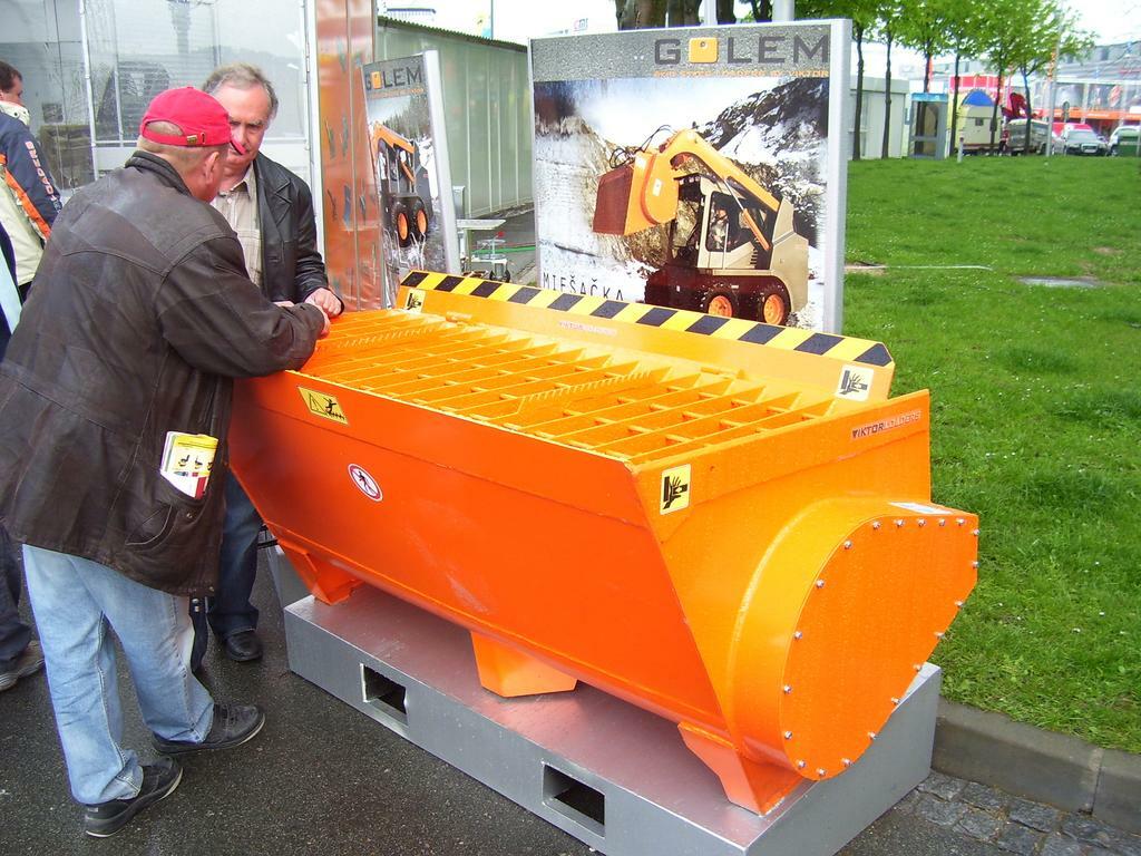

Ahoj všem.Na veletrhi v Brně jsme prohlíželi míchačku od slováků a myslim že se jim dost povedla.
Je masivní vychytaný mušky a navíc má spodní výpust vhodnou pro lití ztratného bednění a pod.Cena byla myslím 90 tis.

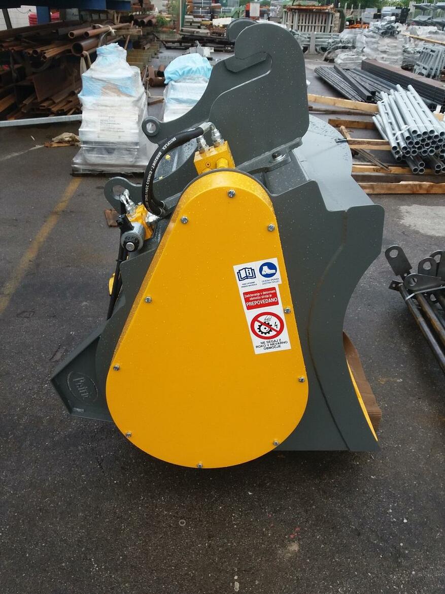

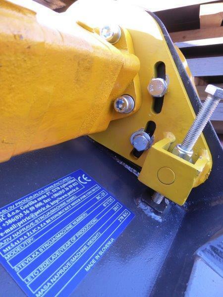

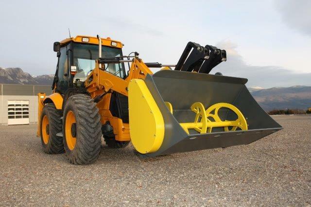

Michaci lopata na beton BC-75 - Hardox 450. ( lopatu na beton dělá PETRIČ d.o.o. e-mail: danijel.lozar@petric.si)
Zlice Petric
Členem od: 20. 06. 2018
20. jún 2018 14:54:07
Míchací lopata BC pro stavební stroje
Míchací lopatka může být použita na jakémkoliv druhu stavebního stroje; smykové nakladače, nakladače, rýpadlo-nakladače, teleskopické manipulátory, rypadla, traktory.
MIXING BUCKET BC standardní vybavení:
• Bezpečnostní gril s pojistkou na cementový vak
• Spodní, přední strana a mixér z oceli odolné proti otěru - HARDOX 450
• Hydraulický motor
• Napínač řetězu
• Elektromagnetický ventil umožňuje otevření výpusti
• konstrukce hydraulicky otevřeného výtokového krytu zabraňuje úniku betonového mléka
• vypouštěcí hadice se spojkou
• Lopatka je připravena pro šroubová spojka ke stroji
• 2 zadní výztuže na zadní straně
• Speciálně konstruovaná konstrukce ochrany ložisek - vyžaduje se minimální údržba
• Šroubové připojení pro přesný typ stroje
• Vypouštěcí hadice se spojkou
• pojistný ventil pro hydraulický motor
