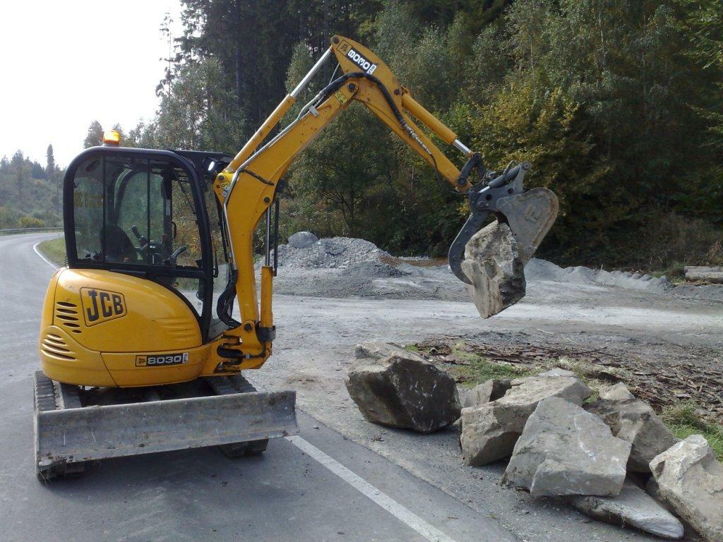

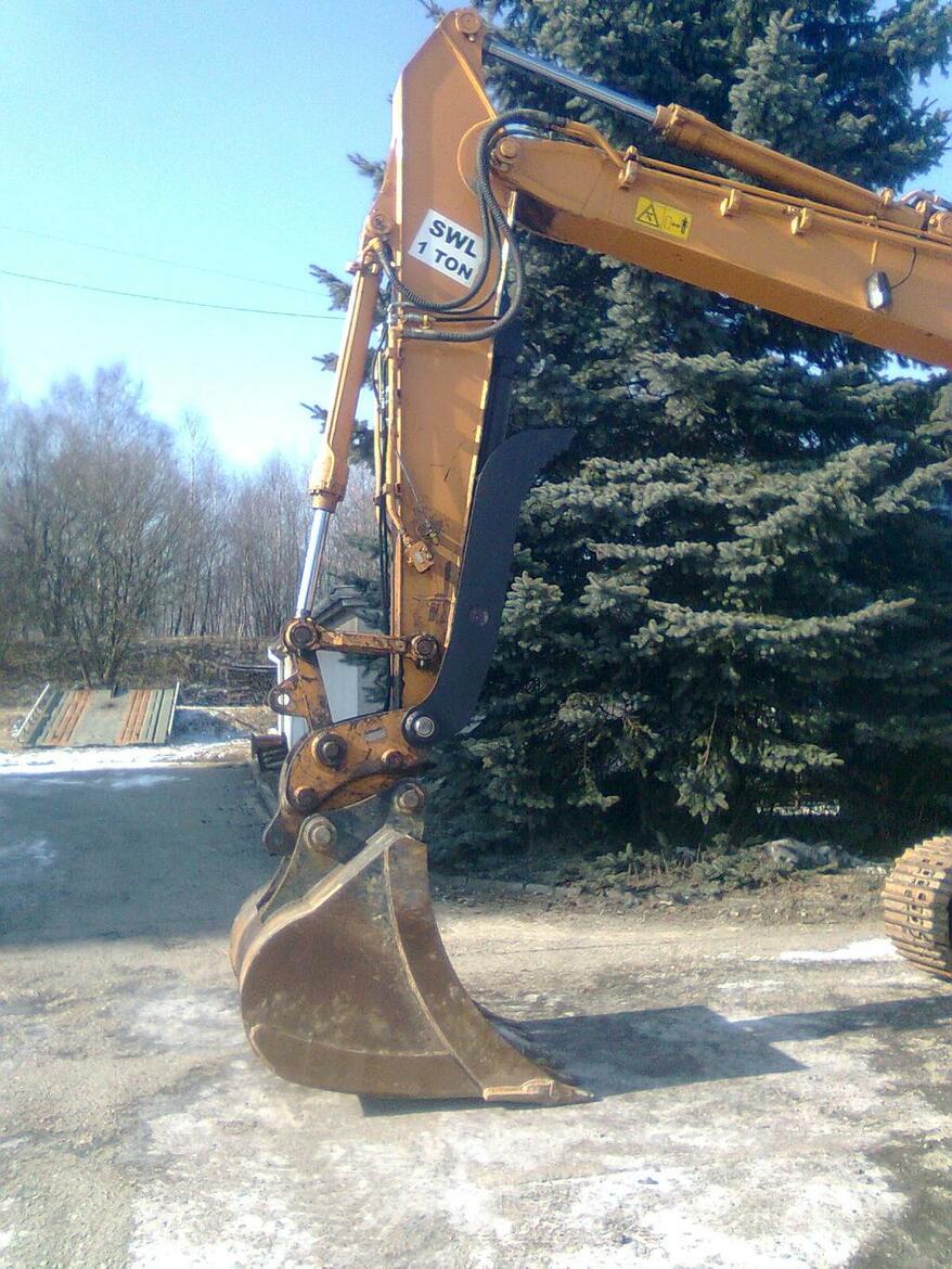

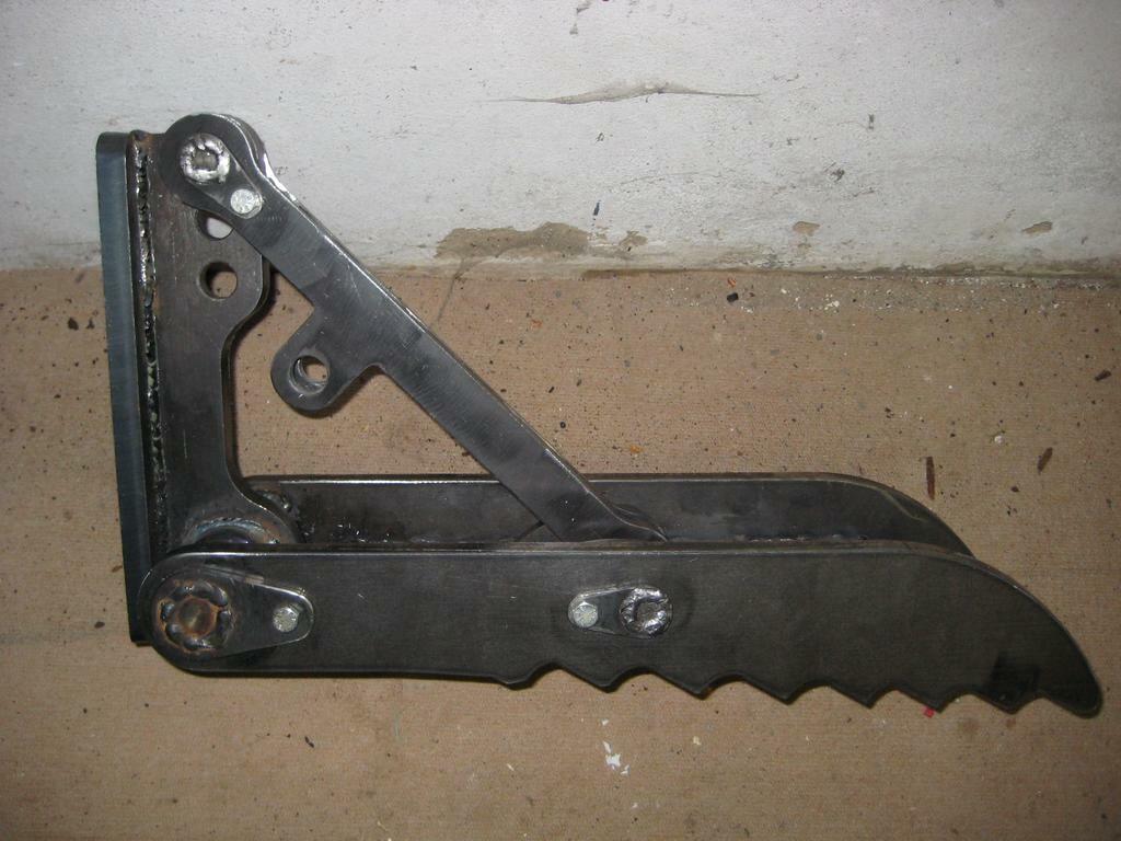

Chystáme se na výrobu pro náš bagřík, máte již někdo nějakou zkušenost?

vím o tom, ale chtěl jsem to trochu oživit a získat pár nových informací, nerad dělám zbytečnou práci a rád se přiučím pokud někdo poradí. Naše prvotina je na fotce, ale zdá se mi zbytečně těžký, proto by mě zajímalo jestli třeba někdo nemá něco jednoduššího, lehčího s jinou konstrukcí a hlavně jestli se to pak nedeformuje a jestli to nepřekáží ve sklopené poloze. Zatím jsem ještě nestihl tento přivařit a docela se mi ani do toho nechce, protože se mi tento náš zdá vhodnější pro těžší bagr.

rozměry jsem dělal podle naší lopaty, která má délku od čepů na zuby cca 550mm, ale pokud bys měl zájem pro traktorbagr, tak se ozvi na minibagr.kt@centrum.cz , protože budeš mít lžíci určitě o dost delší, ale možná by to tam taky pasovalo i když je to kratší.

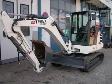

Zdravím.
Je to jistě zajímavá věc a užitečná. Je to řešení pro stroje, které mají pístnici pod výložníkem. Chtěl bych jen upozornit na minirypadla TEREX, ta mají píst za výložníkem a manipulace s břemeny je bezproblémová i bez přidržovače.

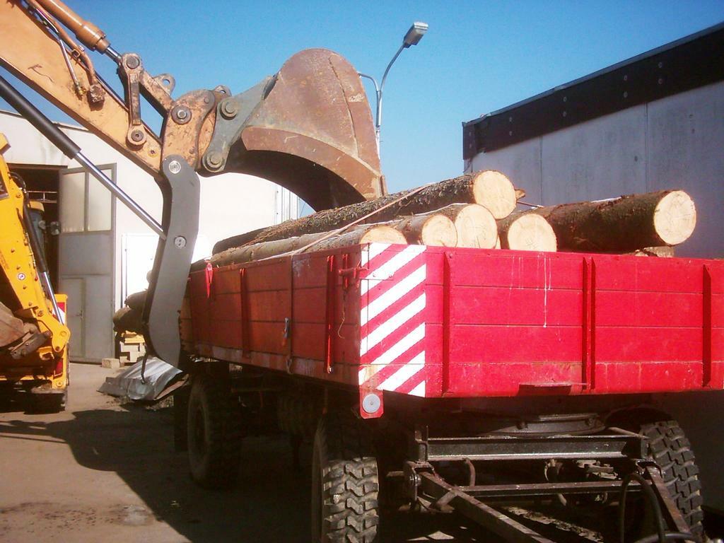

18. január 2010 15:56:16
velmi zajímavá a praktická věc. Zajímalo by mě jak to funguje, že s tím pohybuje zvlášť při manipulaci s břemenem a pak současně s lopatou. Jestli to nějak přepouští tlak??? Kdo ví kolik taková sranda stojí.
18. január 2010 17:41:12
To má asi připojený na okruh svahovky.A pohyb záleží jen na strojníkovi.

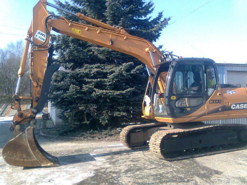

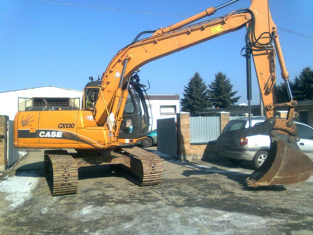

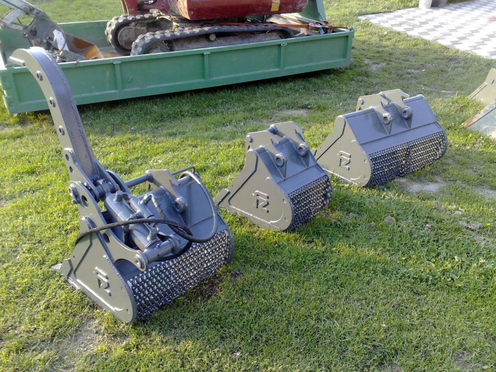

28. január 2010 08:19:17

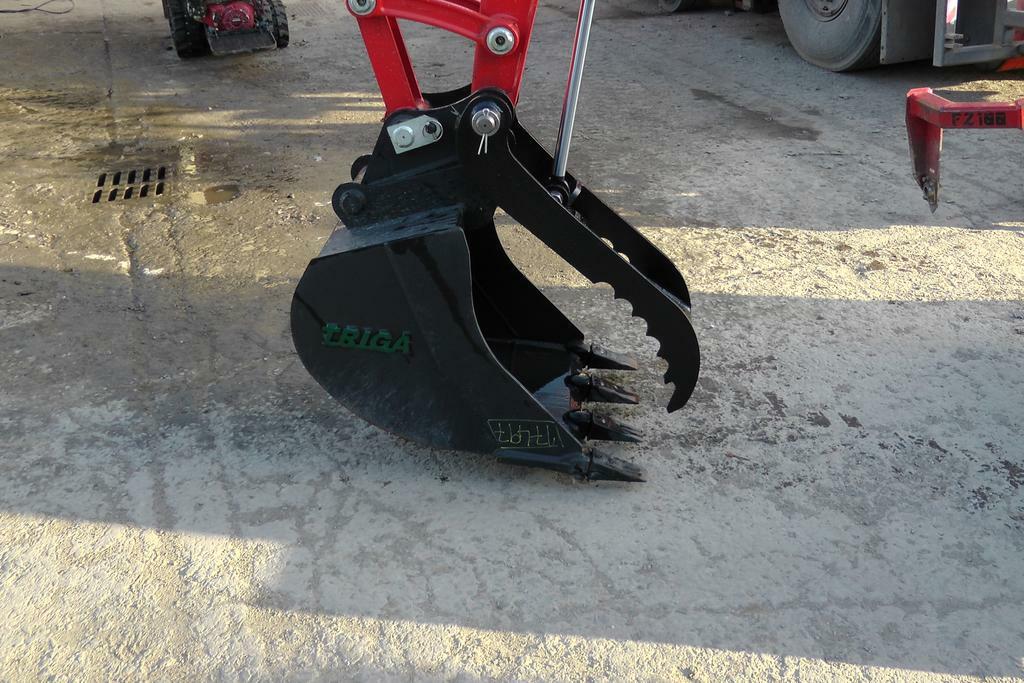

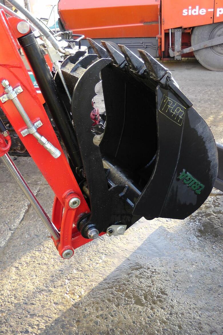

Už jsme několik násadových přidržovačů vyrobili. Doporučuji spíše hydraulický než mechanický. Přijde to o něco málo dráž (o hydraulický válec), ale práce s tím je na uplně jiné úrovni.

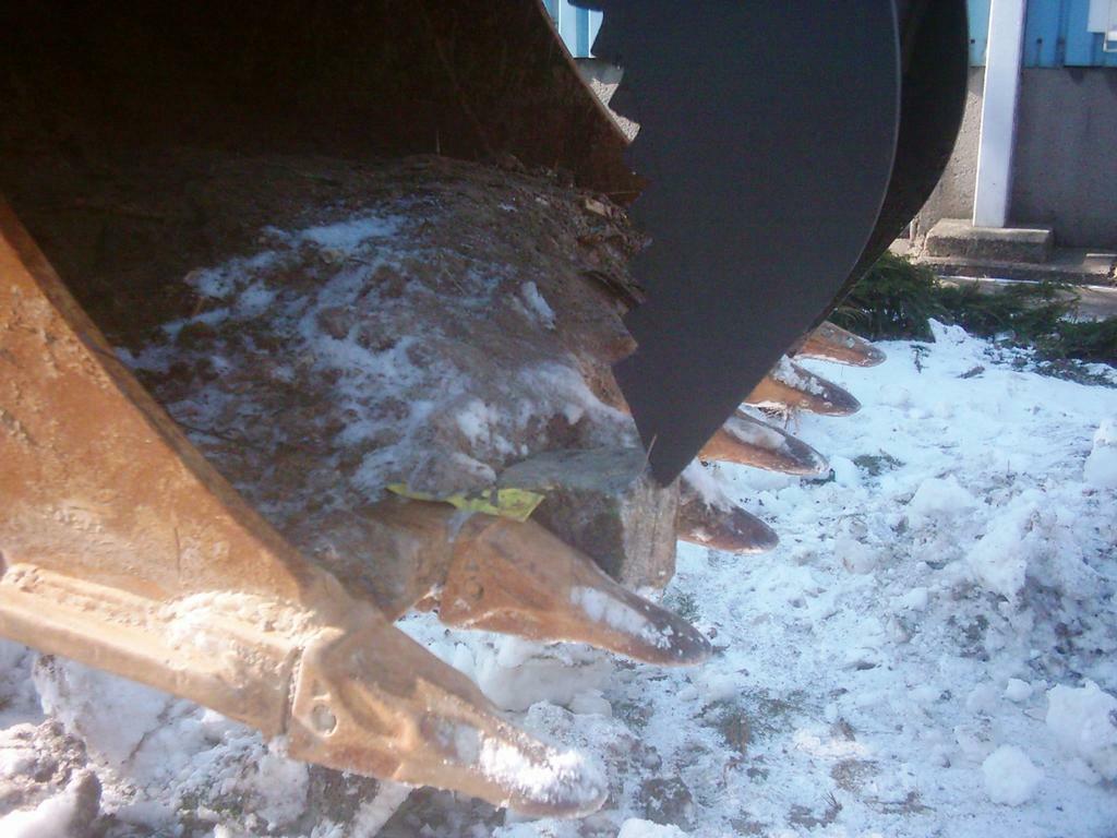

27. február 2011 19:04:04
A ako funguje ten pridrziavac ked hybes lopatou??? "Nehadaju" sa tie piesty navzajom, nevypadne uchopene bremeno?
28. február 2011 05:06:30
čau ten přidržovač si nastavíš do určité polohy a pak to břemeno třitlačiš lžicí .
