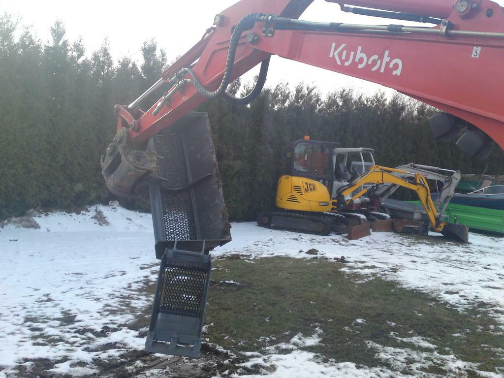

FZ servis-zdravím,no nechci rejpat,ta řetízková svahovka vypadá pěkně,ale nevěřim že z ní suchá prosívka nepadá...ještě k tomu když se minibagr kodrcá po asfaltu...já mám teda origo svahovku CAT a ta má z každý strany 3 díry a sype se to taky dost....

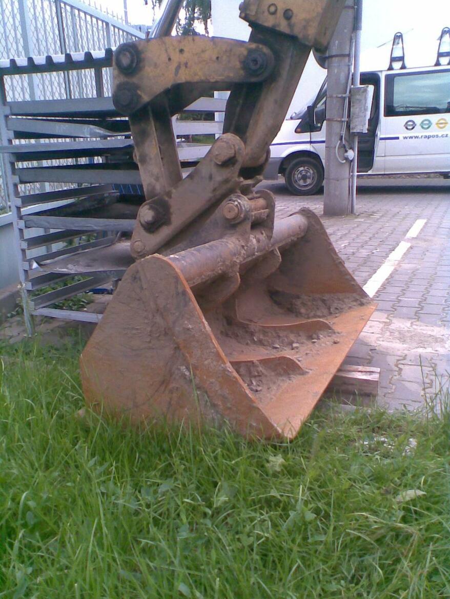

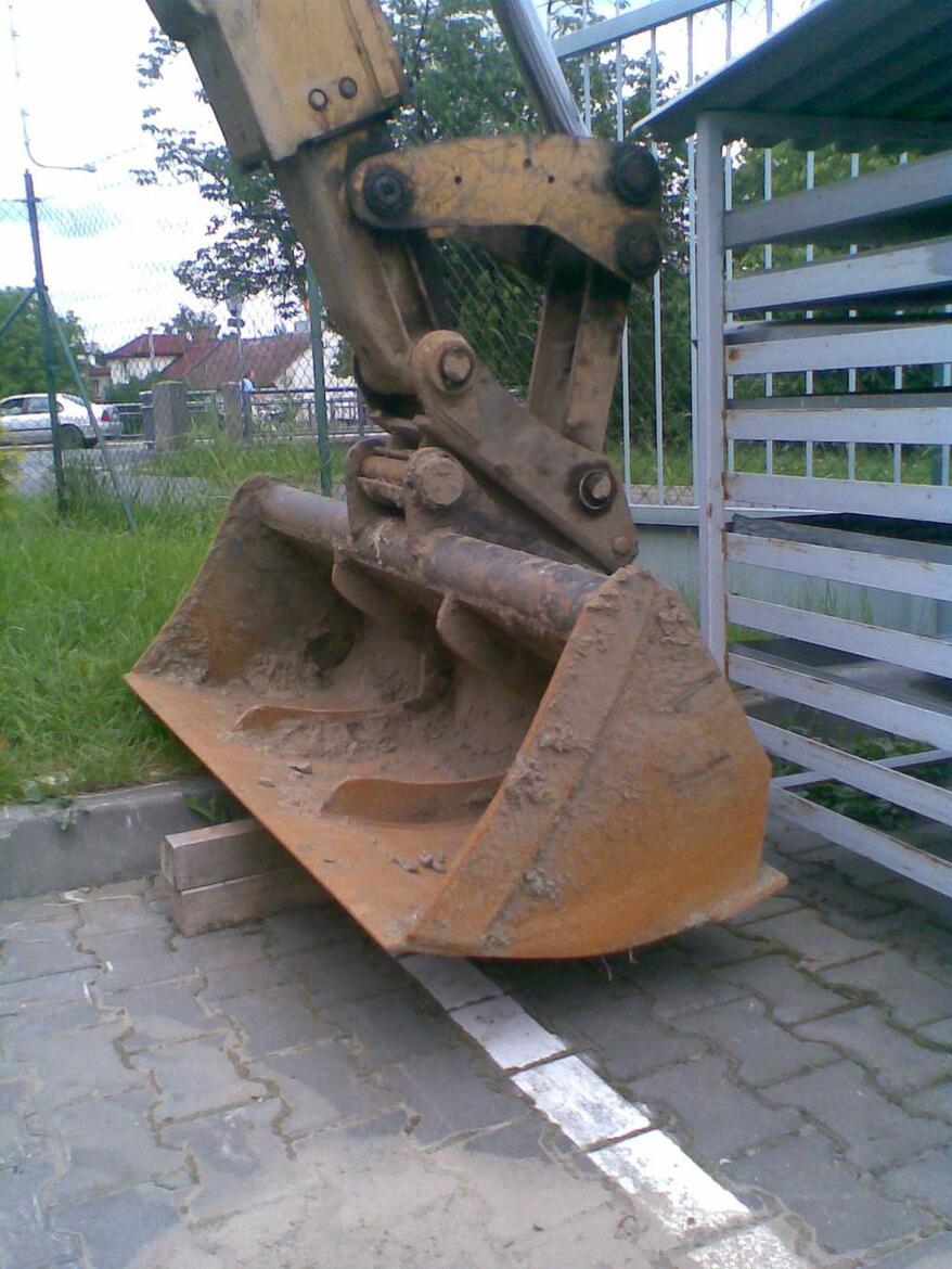

Tak jedno foto 30cítky. Na fotce vidíte zadní výztuhy vnitřní i vnější, plazy ze spod příčne jako u skalní z HD, Odzkoušeno - vážně se nezbortí. Jen ty zuby doporučuji začít používat adaptér s korunkou z nakladače a ne klasiku šrouby. Lépe vše vypadne, nedělá rýhy a navíc mužete na náhradní korunky si navařit druhý břit. Pořizovací cena málo vyšší. Korunky a břit lžíce když se převaří dokola tvrdokovem, jedna elektroda za cca 300Kč/necelý metr, jsou dá se říc nesmrtelné.

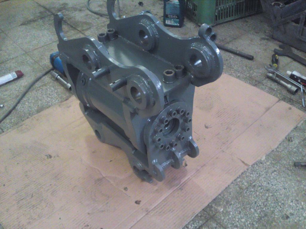

Dobrý den,ten kyvný hydromotor, je Vaše práce nebo je kupovaný.

Ten kyvný hydromotor,na kolik vyjde?Mě tehdá nabízeli pro traktorbagr za 80.000 Kč

Pro Milan Gr: Přestavba starých pevných svahovek na naklápěcí se většinou a nejen cenově, ale i technicky pro zákazníka nevyplácí. Pozor taky na redukce u slabších minibagrů. S každým cm (kdy se díky redukci zvýší lžíce)se rapidně sníží síla na předním břitu a nic neodloupne. Zapomene kopat. Uchycení ryckoupínákem Neusona po mírné úpravě zadního čepu díky svým rozměrům šířky má výhody právě pro dosažení min. výšky, viz. můj přízpěvek 10. březen 2010 19:22:53. Ten hydromotor s Lenhofem by byl o cca 10cm vyšší aby uměl 2x90stupňů. Snad Vás Milane potěším aspoň cenovou nabídkou na lžíce v mailu.
