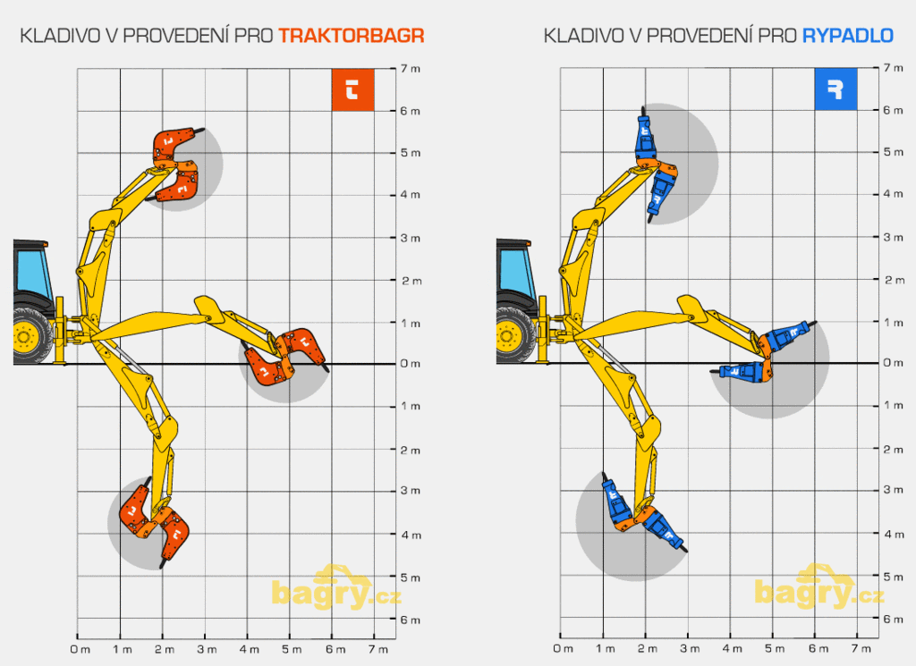

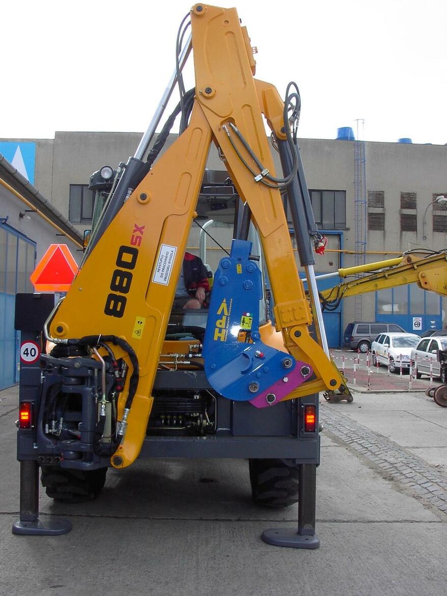

Protože zatím nikdo neodpověděl, rád bych využil tento dotaz pro obecné zamyšlení nad traktorbagrovým kladivem. Hlavně se pozastavím nad tvarem kladiva a jeho adaptéru. Za tímto účelem jsem zhotovil názorné porovnání (viz obrázek), které pravděpodobně nikde jinde nenajdete. Vlevo je kladivo, které se „přitulí“ k násadě pro snadný převoz po komunikacích. Naopak vpravo vidíte klasické rovné kladivo s obyčejným adaptérem, kde rovina čepů je kolmá na osu kladiva. U něj je problém s převozem, násada musí být oddálena od výložníku, takže nezřídka přesahuje průjezdný profil stroje. Na druhou stranu ale vidíte, že modré kladivo má větší pracovní rádius a může pracovat i v takových pozicích, ve kterých to s červeným kladivem nejde. Navíc u červeného kladiva hrozí, že kvůli omezenému přístupu k bouranému materiálu bude mít strojník tendenci využívat krajní polohy hydraulických válců, což velmi poškozuje stroj.

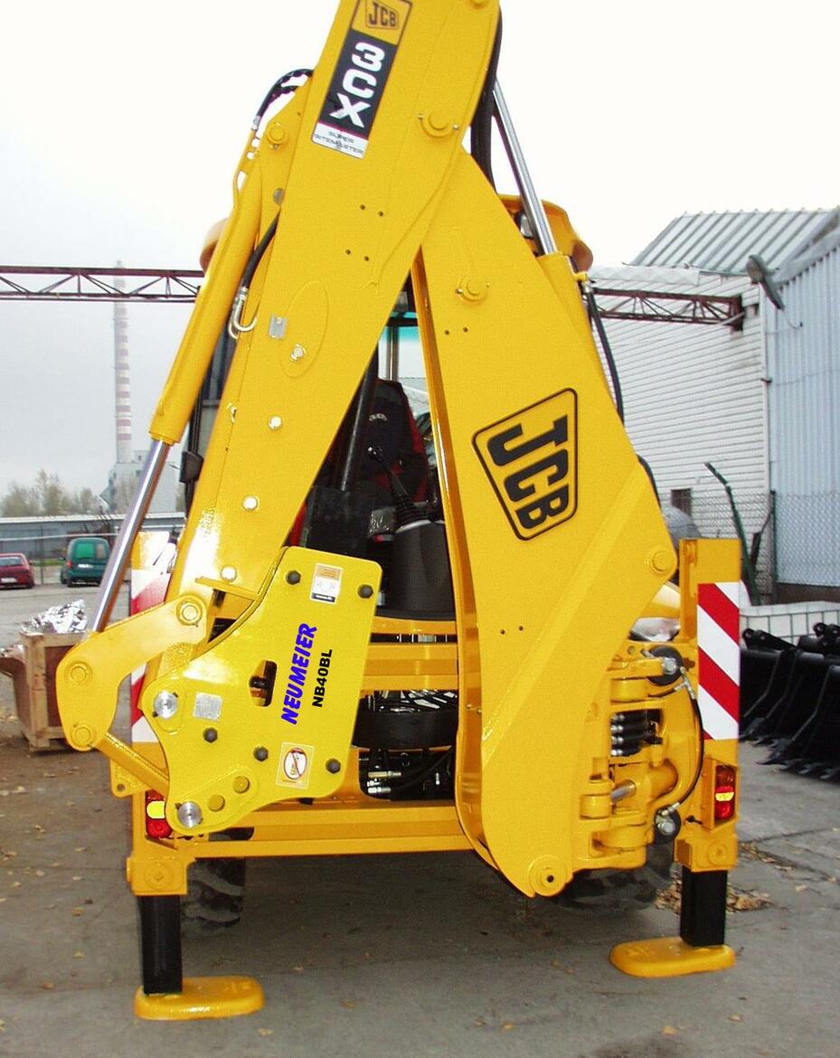

velice vítám obecné zamyšlení nad kladivy na traktorbagry. Myslím, že by si zasloužilo vlastní diskusi - tady "pod New Hollandem" se to možná trošku ztratí. Já osobně preferuji "banánovou verzi kladiva" pro traktorbagry, právě kvůli převozu. Moje zkušenost je taková, že s takovým kladivem není žádný problém - když si uvědomíte, že kladivo se má používat kolmo k bouranému materiálu, tak reálné využití kladiva je do úhlu 90° k povrchu (kladivo vyklopeno směrem od stroje). Při úhlu nad 90° vůči povrchu už v podstatě děláte s kladivem pod převisem, což je, dle mého názoru, nesmyslné použití kladiva, protože vám uvolněný materiál jednak padá na písní tyč hydr. válce lopaty a taky dovnitř do kladiva kolem oškrtu. Navíc dobrá "banánová" kladiva v pohodě úhel 90° zvládnou a pístní tyč přitom není nadoraz, protože dobrá kladiva mají možnost přečepování do jiného otvoru (zmenšení vzdálenosti mezi oběma čepy uložení kladiva na násadě), který umožní větší záklon kladiva bez toho, aby šla pístní tyč nadoraz(podobně jako možnost přečepování na lžícic). Navíc, díky menší páce je pak i slabší přenos rázů do stroje.Co se týká výkonu kladiva, často se tento posuzuje jen podle frekvence úderů, tak jak to slýchávám na stavbách. Ale to je hodně zkreslené - výkon kladiva je dán součinem frekvence úderů a energií úderů uváděnou v Joulech. Takže kladivo s menší frekvencí úderů, ale s větší energií úderu může vykonat stejnou práci jako kladivo s větší frekvencí úderu, ale menší energií úderu. Vždycky je třeba posuzovat obě věci současně. Věty typu "ale sousedovi to klepe rychleji" je třeba brát s rozvahou. Osobně bych tady přiomněl ještě jednu věc, na kterou se v souvislosti s hydr. kladivem často zapomíná, a tou je zkrácení servisního intervalu výměny hydr. oleje, pokud není do zpětné větve kladiva zařazen hydr. filtr, což je poměrně běžná záležitost u traktorbagrů. V tomto případě totiž obrovské množství oleje putuje zpět do hydr. nádrže nefiltrovano (nehledě na to, že kladivo samo o sobě je obrovským zdrojem tvorby nečistot v hydr. systému) a je zpětně nasáváno do systému bez jakéhokoliv pročištění. Sací síta v nádrži jsou na to příliš hrubá. Při používání kladiva a ponechání nezměněného servisního intervalu pak dochází k rychlejšímu opotřebování hydr. soustavy s větším rizikem přidření některého z komponentů hydr. soustavy. Někteří výrobce proto uvádějí, že při 100% času používání kladiva je nutno zkrátit interval vyýměny hydr. oleje + filtru na 25% původního servisního intervalu. A to se dost často neděje.
15. máj 2009 09:55:17
Dobrý den. Jsem moc rád, že jste toto téma tak skvěle rozvinul, doplnil svůj pohled na věc a připsal další užitečné postřehy. Budu reagovat. Co se týká toho ztracení pod New Hollandem, děkuji za rozumnou připomínku - zobecnil jsem název tématu, snad to panu Pustkovi nebude vadit. Omezení kinematiky banánového (ano, to je výstižný výraz, díky happy) kladiva bych viděl jako problém při bourání od úrovně terénu níže - když je před bagrem šikmá stěna, s banánovým kladivem nedokáže zaujmout správnou kolmou polohu. Vytočení kladiva směrem dopředu strojníci při bourání často využívají, viz dva příklady z fotoreportáží: http://www.bagry.cz/clanky/fotore...aewoo_s_kladivy_caterpillar_s_frezou a http://www.bagry.cz/clanky/fotore...y_keltbray_s_rucne_kropenym_kladivem. Co se týká té páky, zřejmě jsem to moc nepochopil, protože dle mého názoru na páce vůči spodnímu konci násady působí právě síly od banánového kladiva, jehož oškrt je vůči upnutí vyosen. Jinak bych rád uvedl, že nejsem zastáncem jednoho ani druhého řešení, jen jsem chtěl upozornit na to, že úhel "spotřebovaný" na přiklopení banánového kladiva k násadě může potom chybět někde jinde. Posuzovat výkon kladiva jen podle frekvence je nesmysl, v tom s Vámi souhlasím. Stejně tak je možno setkat se s tím, že někdo vezme maximální frekvenci, vynásobí ji maximální energí úderu a myslí si, že získal výkon kladiva (na vysvětlenou - maximální frekvenci lze dosáhnout při minimální energii úderu a naopak, je potřeba brát hodnoty dosažitelné současně). Ale to už se dostáváme do podrobností, ke kterým většina lidí pořizujících si kladivo ani nedojde... nevím, jestli je to škoda, nebo ne, koneckonců je to jen hra s čísly uvedenými na prospektu a papír, jak se říká, snese všechno. Více bych sázel na konkrétní zkušenosti z praxe.

...pro p.Hájka - máte pravdu, že možnost přečepování mají i "nebanánová" kladiva, já jsem tím chtěl ale jen naznačit, že vhodným načepováním kladiva nemusí "banánové" kladivo pracovat vždy až na do raz pístnice lžíce.

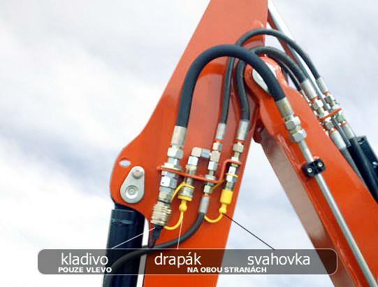

Zdravím chlapi,chcel by som sa opýtať...na ramene minibágrika mám ďalšie tri rýchlospojky-jednu väčšiu a dve menšie tie sú rovnaké,v kabíne mám aj pedál na tento okruh...predpokladám,že je to okruh na svahovku a tá väčšia rýchlospojka je asi na.... kladivo?Pri kúpe bágrika som žiaden manuál nedostal,je to už starší bágrik.Dík za každú radu.
17. máj 2009 12:17:48
Také zdravím. Domníváte se správně - u minibagrů se můžeme setkat s tím, že pro kladivo máme na podkopu jen trubku pro zpětnou větev, potom se přívod zapojuje do okruhu svahovky.

..... k tomu minibagru - přiznám se, že toto řešení vidím poprvé. Zpravidla má hadice zpátečky od kladiva větší vnitřní průměr než přívodní hadice oleje do kladiva, aby byl ve zpátečce zachován dostečně malý hydraulický odpor. Tady je to naopak. U minibagrů jsem zatím viděl pouze variantu, kdy byly 2 zcela nezávislé okruhy pro kladivo a svahovku nebo 1 společný okruh pro kladivo i svahovku pouze s tím rozdílem, že pomocí 3-cestného ventilu se zpátečka z kladiva pouštěla rovnou do nádrže. Samozřejmě hadice byly nadimenzovány pro okruh kladiva.

Zdravím,no ja to mám ako na obrázku s tým,že na ľavej strane mám jednu rychlospojku-tú s väčším priemerom plus jedna hadica s menším priemerom a na pravej strane jednu s tým menším priemerom...tak ako na obrázku len bez toho drapáka.No a v kabíne mám pedál,ktorý je síce funkčný,ale nepozeral som ešte ku,ktorým hadiciam vedie.
18. máj 2009 09:32:17
Je to tak, děkuji Kejsáku. Ta velká rychlospojka je na kladivo, to je v pořádku, ale na zpátečku, nikoliv na přívod. Omlouvám se. Svoji předchozí odpověď jsem opravil, kdyby to někdo náhodou nedočetl až sem. Přívod do kladiva (na kladivu označený jako P – pump) se dá připojit na jednu ze dvou rychlospojek pro svahovku podle toho, jak to vyhovuje strojníkovi (jestli je pro něj pohodlnější šlapat na pedál dopředu nebo dozadu). Zpětná větev (na kladivu označená jako T – tank) se připojí do velké rychlospojky. Takto to má řešeno třeba Schaeff, kterého má i Majo, podle toho, co tu psal.

Áno mám schaeff,a teraz viem úplne presne kam čo patrí...je dobré,že si takto môžme vymienať poznatky a skúsenosti,ešte raz dík.Majo.
