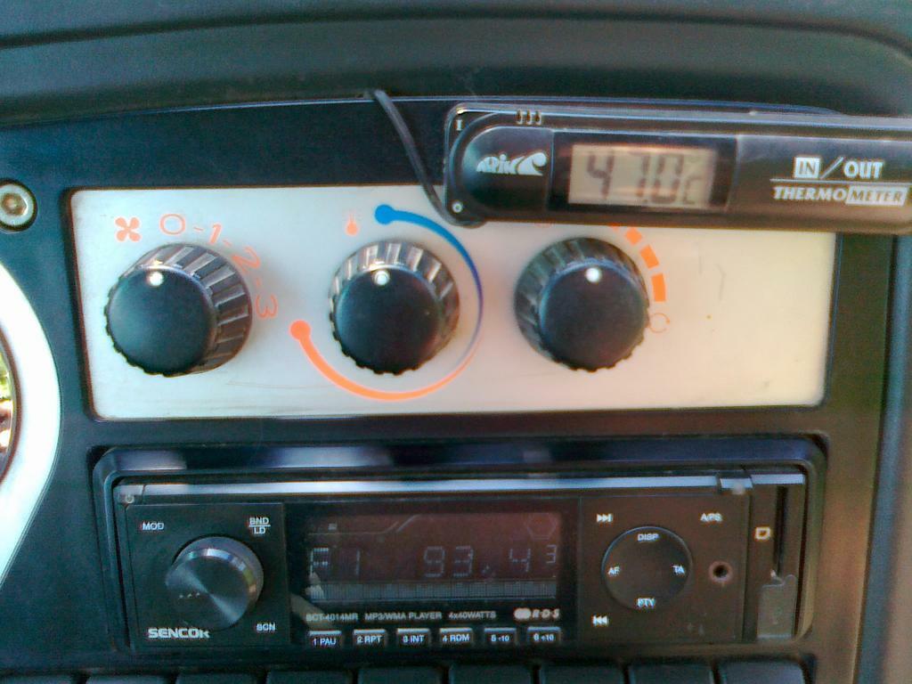

08. jún 2011 18:35:38
to je klimoška
08. jún 2011 20:05:02
neni to spis bufik? big-smile
Josef Třešňák
Josef Třešňák
Členem od: 09. 11. 2009
Příspěvků: 112
16. jún 2011 15:44:57
Podle toho teploměru bych to taky tak tipoval happy
