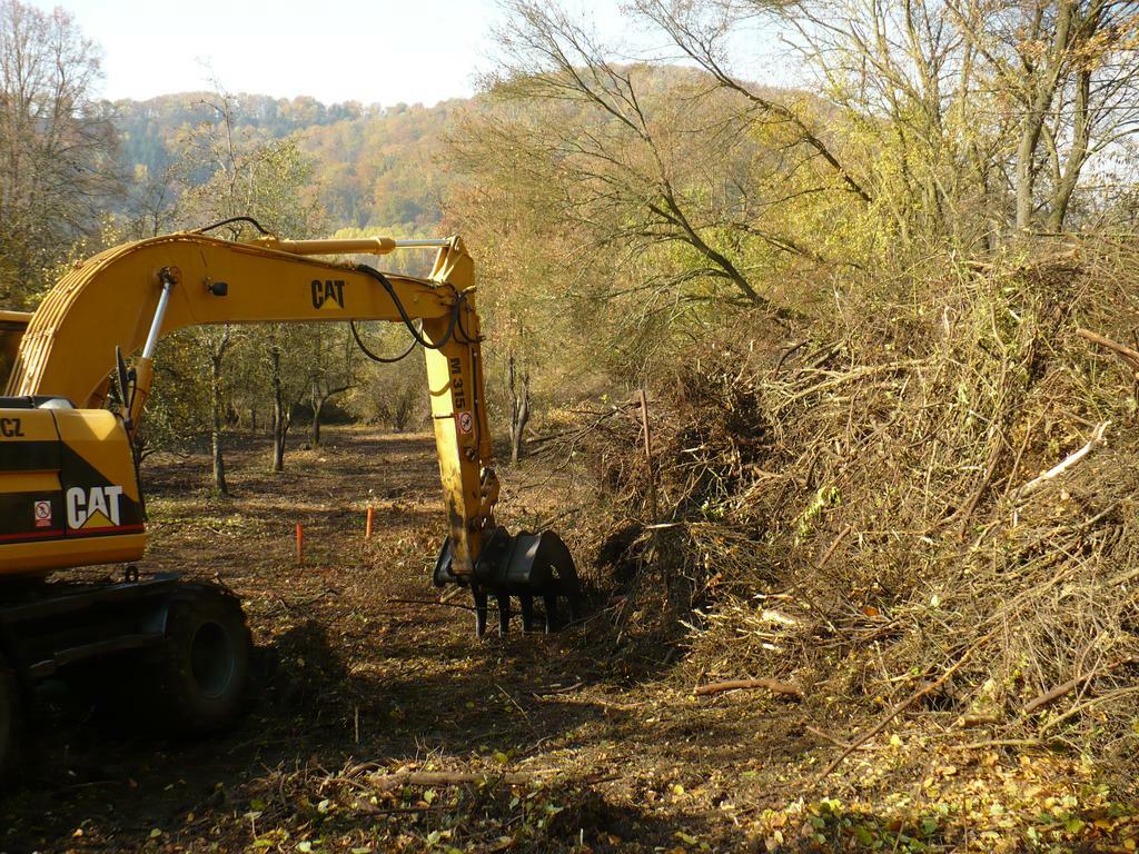

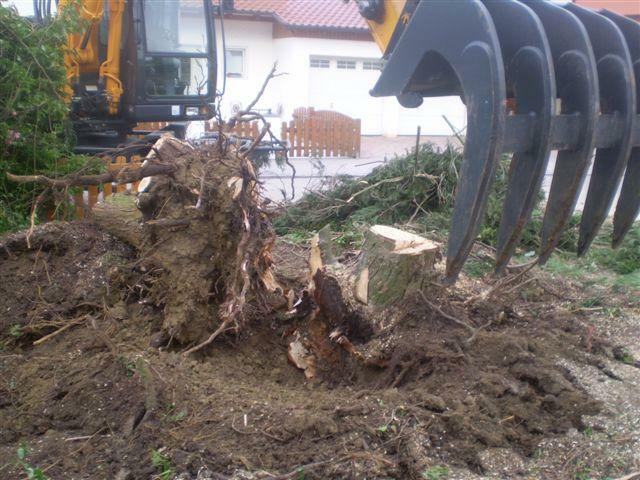

Potřebuji vyrobit tuhle kořenovku.Kdo a za kolik by se do toho pustil.Potřebuji ji pro kateřinu M315 a šíři si představuji cca.130 cm.
Zatim díky

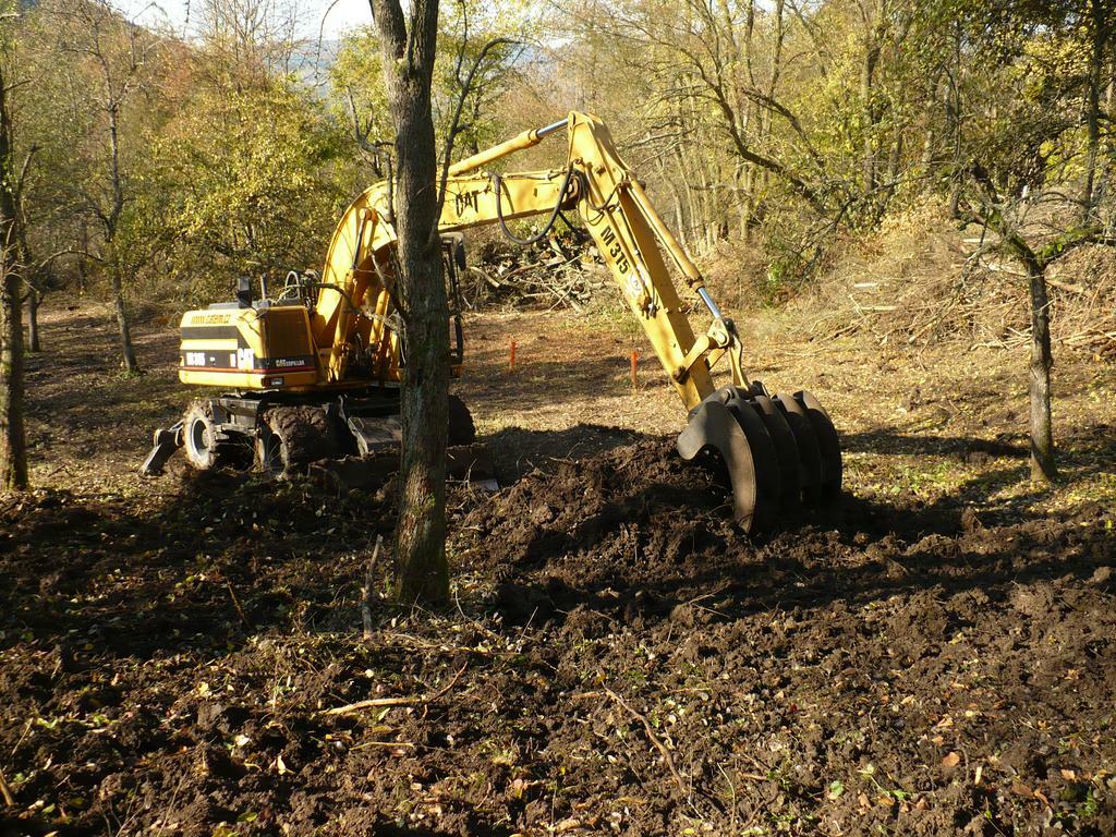

Je to super lžíce,ale bohužel v čechách jich moc nenajdeš.Mám čístit cca.21ha je to tam neprůchozí samý trnky atd.A s timhle to jde jako když hrom bije.Někdo se mě již ozval,ale zatim jsem to stihnul trochu projednat s f.z.servisem.
Obvolával jsem zastoupení snad všech značek a říkali mě bud,že nic takového nemají a ani neznají,a nebo že jí mají v katalogu,ale nikdy jí neprodávali a ani jí nikdy neměli na žádným bagru.
Je hodně provedení těchto lžic,ale mě se nejvíc líbí tahle.Tak snad to naplní moje očekávání.

Nikdo z jmenovaných se mě zatim neozval,ale už se těším na to jak se s ní bude pracovat.Čekám od toho vcelku dost.Tak snad mě to nezklame.Neznám nikoho kdo by tuto lžíci měl (myslím v čr).

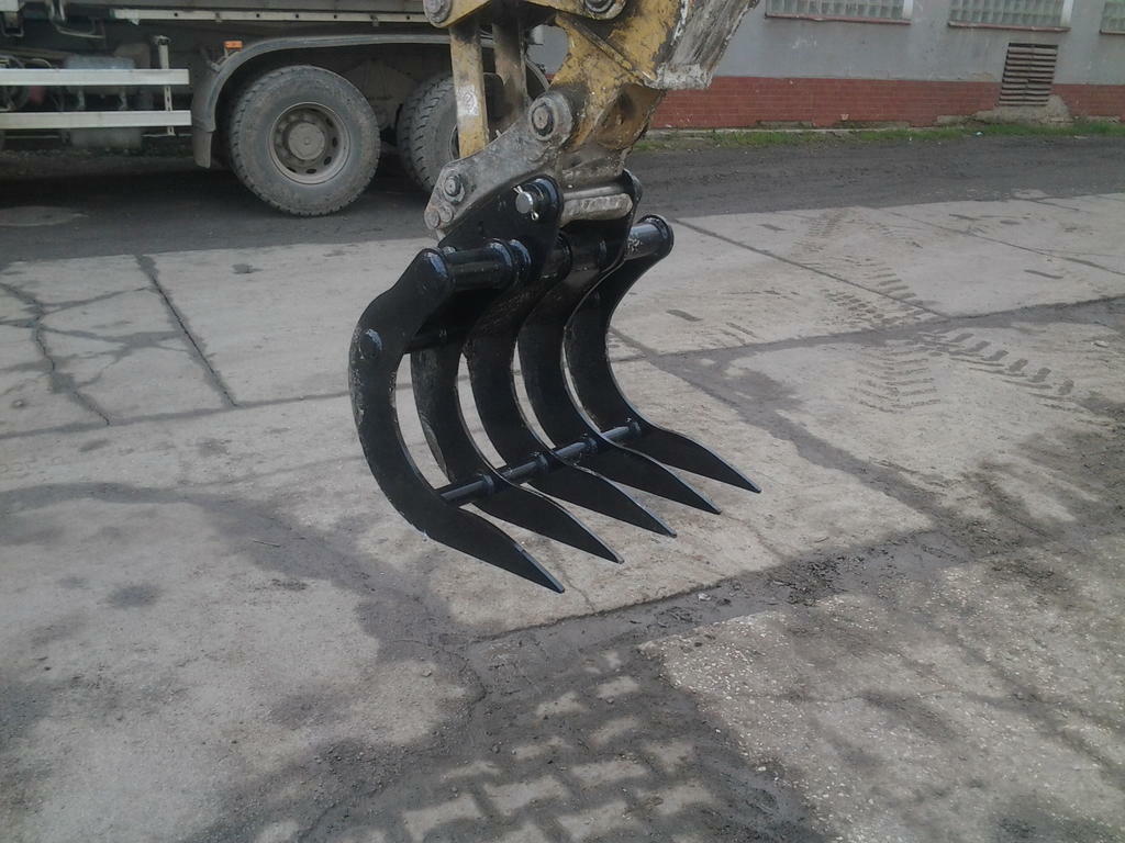

já ji chci taky... 120cm širokou s upínáním na kaisra S2 ,mezeru mezi prsty kolem 10cm
Paja.cz.x@seznam.cz
KMK servis
KMK servis
Členem od: 04. 09. 2009
Příspěvků: 110
20. november 2010 20:12:19
paja-cz : myslím, že budeš muset slevit u některého z rozměrů.....lopata při šířce 120 cm a mezeře 10 cm mezi vidlemi by musela mít 9 až 10 žeber a tudíž by vážila okolo 1000 kg, při zmenšení délky vidlí to pak už zase nemá ten efekt, kdy se potřebuješ dostat do hloubky, pod pařez, kořeny. A s takovým mamlasem by Kaiser S2 nemohl dělat. Osobně si myslím, že mezera 10cm je na tuto lopatu moc málo, bude se ti to "kousat" a mašina to neutáhne.

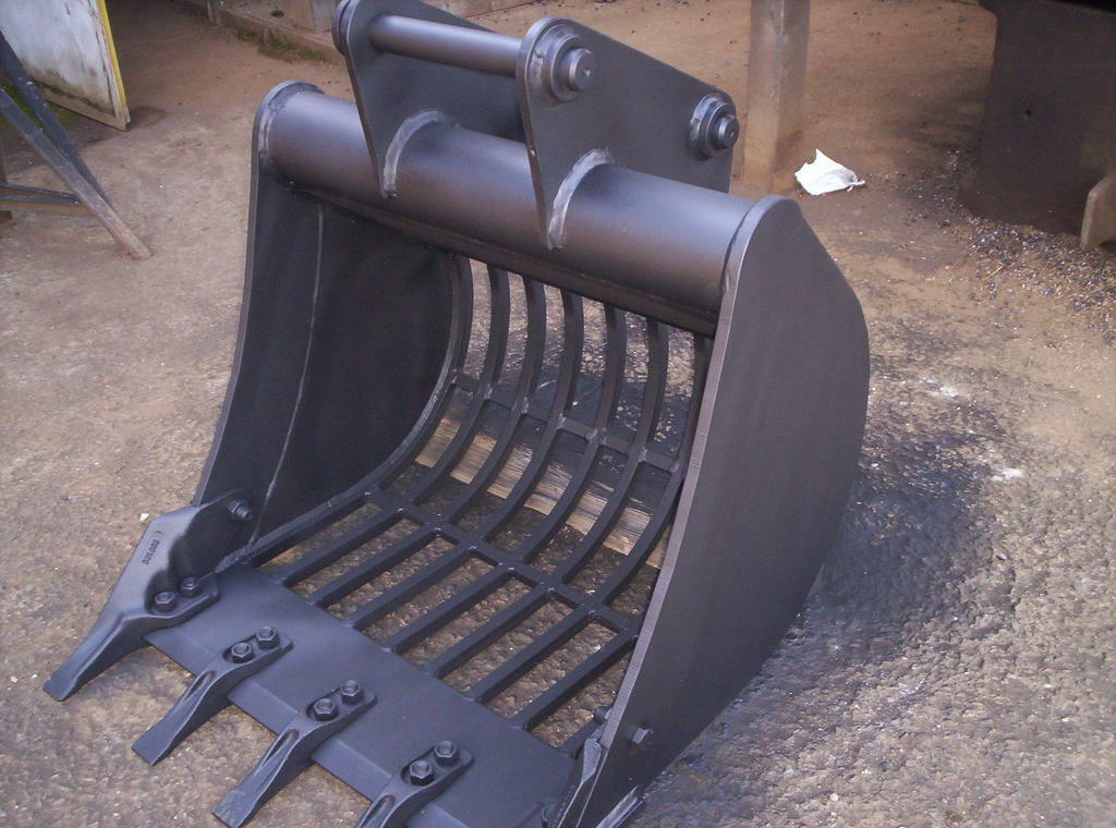

Já to potřebuji jako hrábě na kameny, mám odbyt na kámen, a potřebujeme ho vyčesat ze skládky, na kaisra by nemusela být tak dimenzovaná jako u catu, samozřejmě se přizpůsobíme nějakým technickým kompromisům . mezera 15cm by asi taky fugovala, celková šíře + - 110cm jak by vyhovovalo počtům prstů
KMK servis
KMK servis
Příspěvků: 110
21. november 2010 08:34:02
tak na kameny a vytřídění je určitě lepší roštová - skeletonová lžíce. Z kořenovky ti kameny budou bokem vypadávat, udržíš v ní vždy jen pár kamenů a hromada pak bude "rozhozena" všude okolo. Roštovkou si to přihrneš dle potřeby. Další věc je ta, že do kamenů by kořenovka musela být více opanceřována hardoxem = vyšší cena. Doporučuji opravdu roštovou lžíci.
