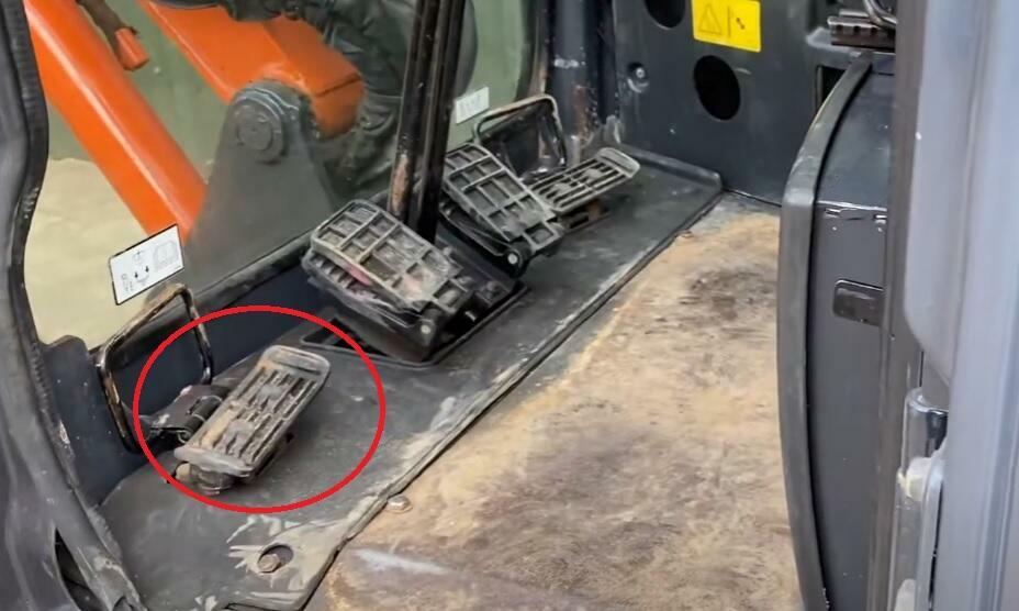

caute, mam bagrik HITACHI ZX30U-2 rocnik 2008 (pridavne okruhy na svahovku/kladivo..).
Naklapacia svahovka (pridavny okruh) sa ovlada pomocou laveho pedalu.
Je mozne toto prerobit, vymenit joystick, aby sa to dalo ovladat cez joystick a nie cez pedal?
20. február 2023 06:09:33
Čau,předělat by to asi šlo,akorát že z toho pedálu co máš na podlaze vede mechanicky táhlo přímo na šoupě v rozvaděči a jeho posuvným pohybem řídíš tu funkci,takže by jsi tam musel dobastlit nějaký servomotorek který by jsi ovládal tím kolébkovým spínačem na tom joystiku co by jsi tam vyměnil,nebo by jsi musel najít přímo ty hadice z toho rozvaděče které vedou k té dane funkci kterou ovládáš tím pedálem,v rozvaděči zaslepit,koupit přímo elektronickou ovládací kostku do které by jsi připojil ty hadice kterými ovládáš tu funkci a do té kostky najít přívod tlakového oleje s daným předepsaným tlakem pro tuto funkci atd.pokud ten stroj nemá přímo z výroby připravené výstupy pro dodělávání elektronicky ovládaných přídavných funkci nebude to jen tak to tam dobastlit.

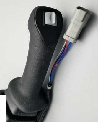

předělat by to šlo ale počítej s tím že to bude dost nákladné, obyčejný elektromagnetický ventil by si nemohl regulovat, takže proporcionální, pokud si to uděláš sám možná ti bude stačit 50 tis. bez DPH

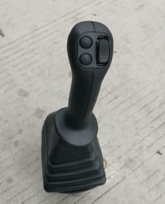

Zdravím, teď se to chystám řešit, takovej upgrade starýho analogovýho bagru. Koupim joysticky z nějakého moderního, jen tu část, kde jsou potenciometry a pravděpodobně i 2 sekce z toho bagru, které jsou na ty funkce napojené. Doufám, že se to obejde bez nějaké řídící jednotky. Hydraulické vedení a propojení je to nejmenší. Tak jsem na to zvědavej, 50k za materiál je reálná cena, to je pravda big-smile
