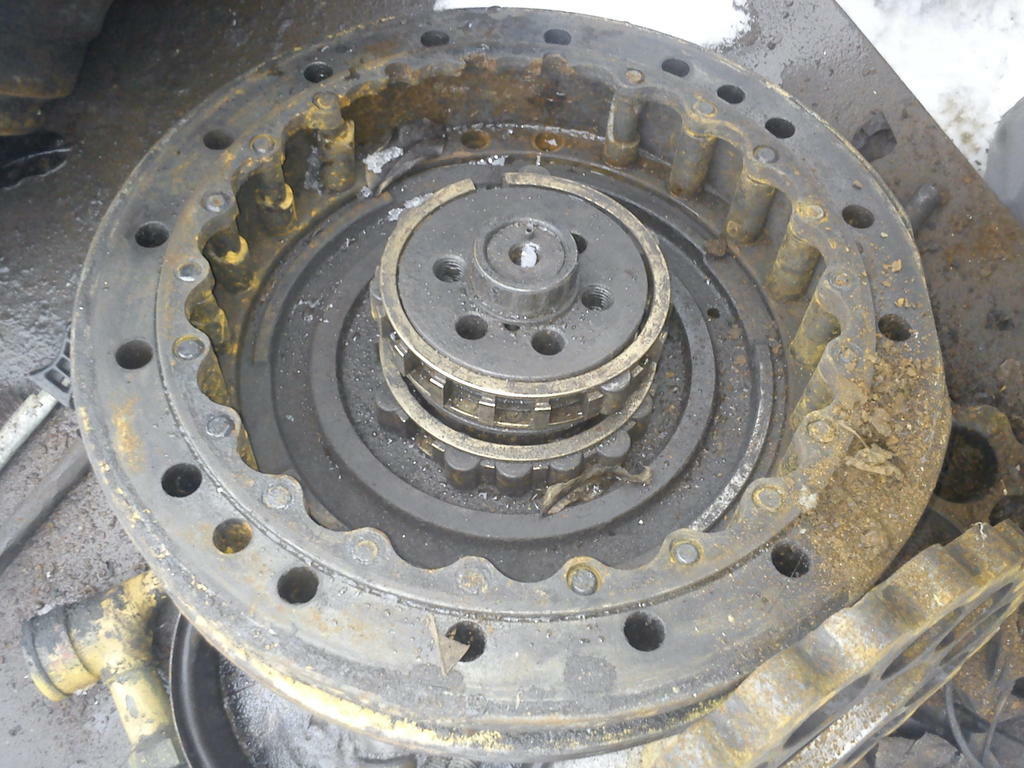

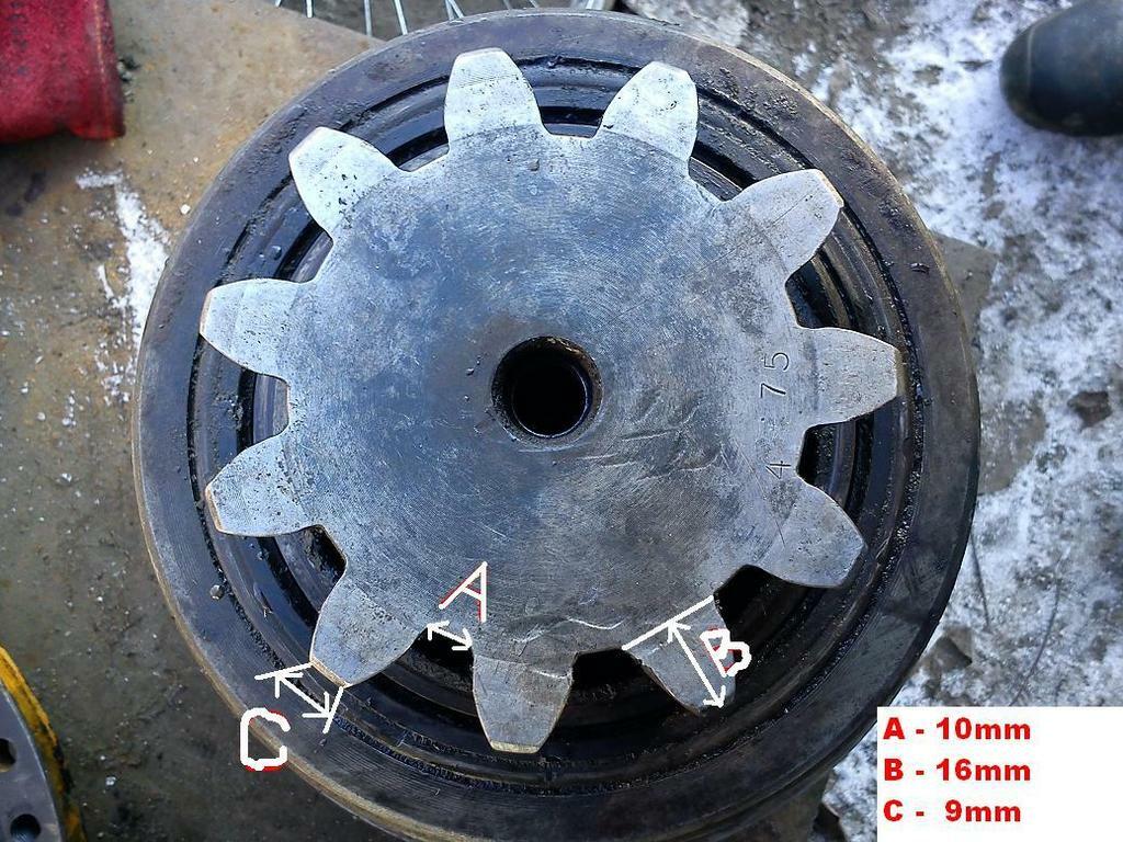

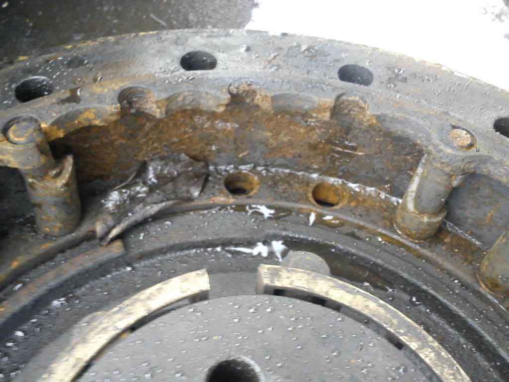

Téma: Hladám redukciu otoču
10. január 2013 17:22:19
http://www.topmachineryscout.com/...ewing-rings/liebherr-r-911921-1.html
našel sem tohle...je to ono?
10. január 2013 19:28:39
Ano je to ono,týchto som už kontaktoval ale majú velmi vysokú cenu.Hladám niečo bližšie a hlavne za reálnejšiu cenu.Ale ajtak ďakujem
10. január 2013 21:23:25

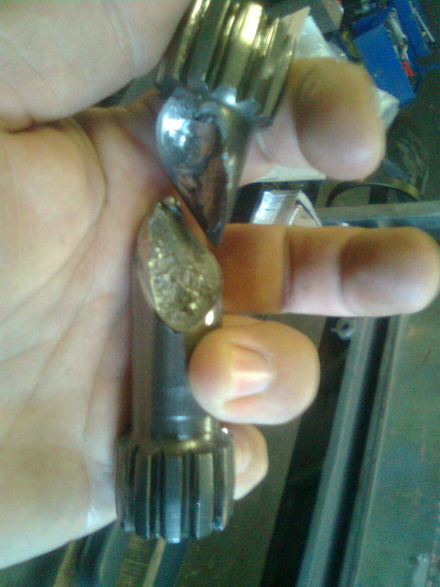

ahoj Karol,
a co mas stym,ked zhanas nove??treba to rozobrat a zistit,co je chyba...nepises,aku mas zavadu..mne sa na jesen v otoci zlomila taka mala hriadel s tisichranmi na oboch koncoch,sikovny chlap v Hrinovej mi to vyrobil a bager fachci...rozober to a zisti,co tomu je..oprava je iste lacnejsia ako kupovat iny kus..
11. január 2013 21:01:21
juj,tak to sa potom naozaj oplati zohnat iny kus.....drzim palce
11. január 2013 21:26:00
http://allegro.pl/czesci-do-koparki-liebherr-911-i2799825229.html
skus pohladat u poliakov,malo by sa to volat KOLUMNA OBROTU...ten inzerat uz nieje aktualny,ale je tam tel.cislo,skus chlapovi zavolat,mozno to bude mat..alebo ti poradi...
14. január 2013 19:20:10
Skúsim, ďakujem
16. január 2013 08:38:47

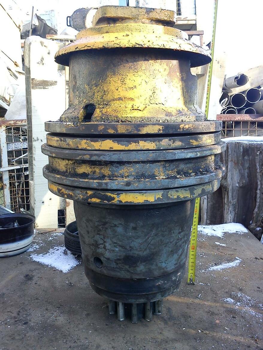

Dobrý deň, chcem sa opýtať ako je to s mazaním prevodu otoča či tam ide vazelína alebo to má byť celé v oleji.
16. január 2013 17:12:47
Orenštain měl horní ložisko pastorku v oleji a spodní se mazalo vazelinou zároveň s ozubením věnce a pastorku...
19. január 2013 20:53:27
Myslím si, že by mohla pasovat převodvka otoče z rumumského bagru Brailla SM801, S801- pásový, AT802 na tatře, P801 kolový, je to licenční výrobek toho liebhera, pokud neskončila ta převodovka ve sběrně, tak mi jedna někde leží, v převodovce je olejová náplň(nalévací hrdlo z boku), vazelinou se maže pouze pastorek
23. január 2013 19:27:41
pokud chcete, můžete si pro tu převodovku přijet
