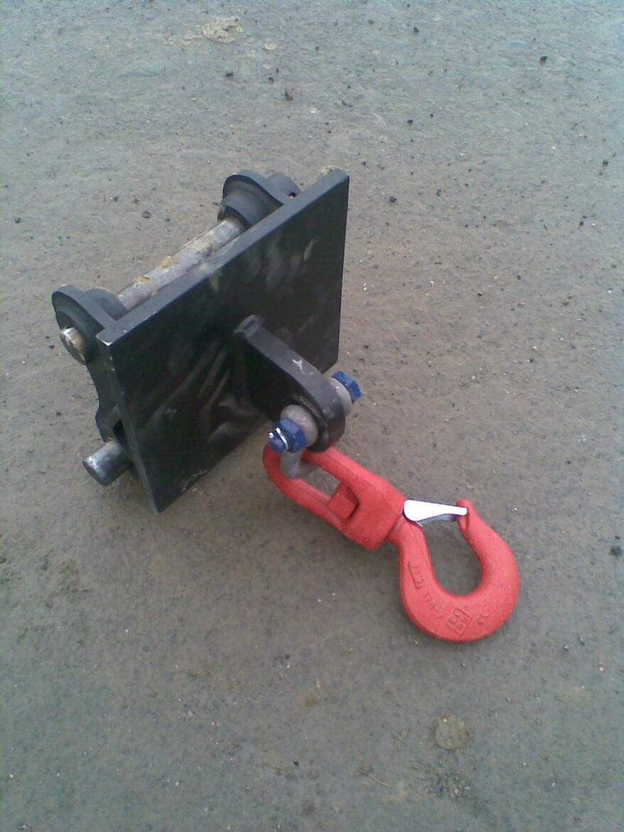

sloužit ti bude dobře,ale co s tou 302,5 chceš zvedat??Nic ve zlym,ale stačí háček na lžíci a je to.
14. marec 2010 19:29:33
Všechno možné,šalovací bednění,vybračky a popřípadě i prase na zabíjačce.

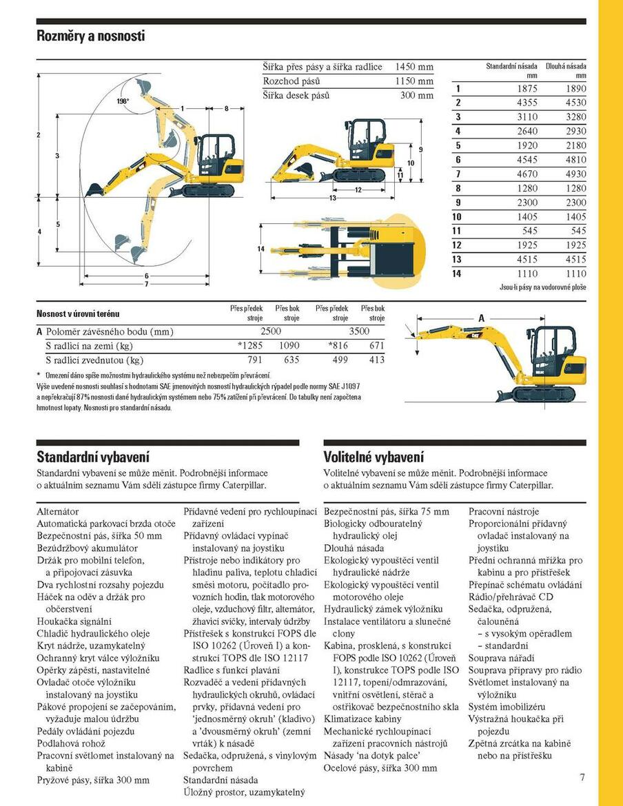

Zdravím....upínací deska pěkně provedena, jen postrádám u tohoto bagru nějak smysl toho všeho....nosnost bagru s radlicí na zemi je nějakých papírových max 1300 kg, vše se dá řešit navařením háku o nosnosti cca 2,5 t přímo na rychloupínák stroje, investice cca 2500 CZK i s navařením.
Hám mám takto neustále k dispozici, nemusím kvůli jednomu tahu nasazovat a tahat ssebou "jeřábovací desku".
Někdy je krása v jednoduchosti řešení.
Mnoho zdaru.

nu výrobek je to pěkný,to jo,ale taky bych se přikláněl k háčku na lžíci.....
15. marec 2010 19:58:48

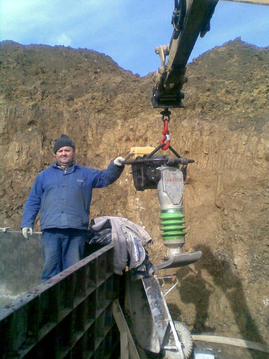

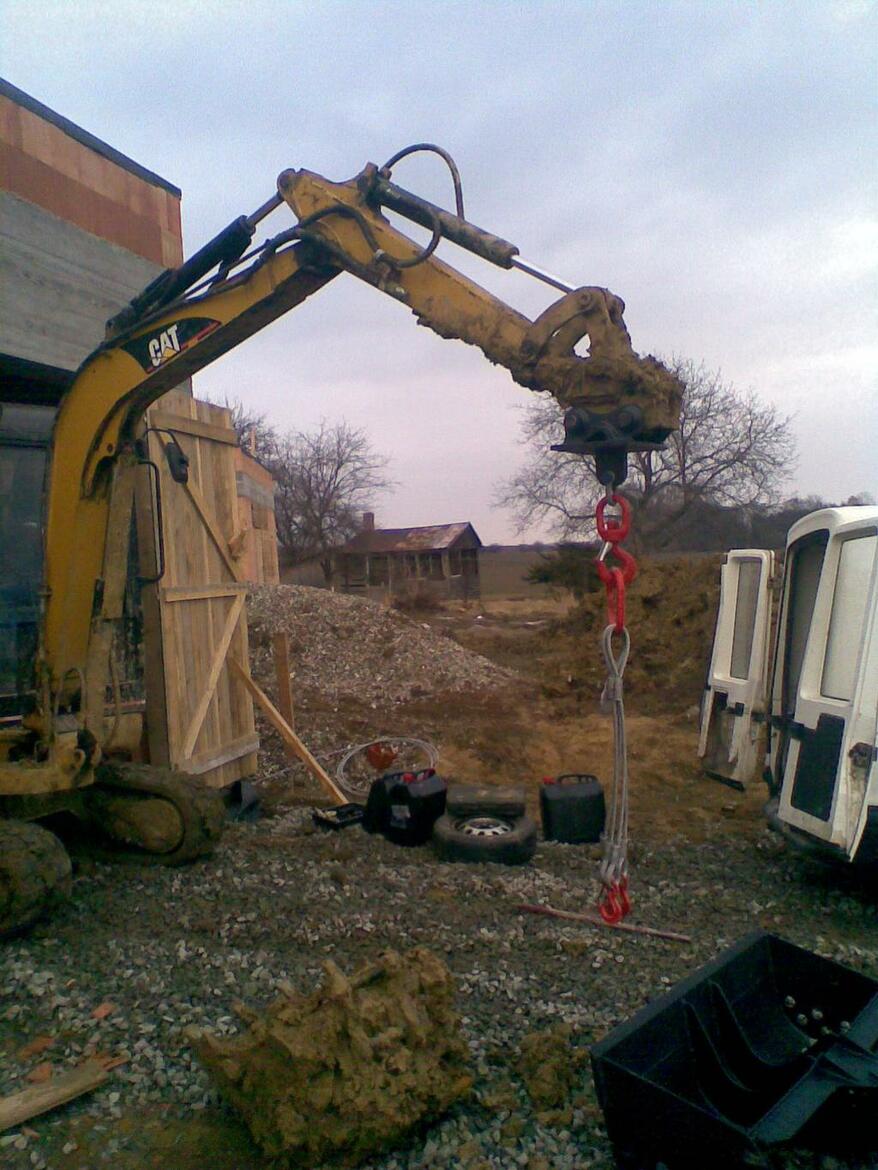

Ten hák mám i na lžici,dělám s tím na stavbě, kde se pořád něco přemystuje,tak lžíce zavazí.Vyšlo mě to asi na 3tisíce.Max spokojenost,tesaři byli z toho dnes nadšení,že nemusí tahat těžké šalovací dílce v rukách.Takže využití bude dobré hlavně po finanční stránce.
Milhaus
15. marec 2010 20:16:30
Jasný Milhaus mě se to líbí.Taky vyhazuju lžíci když jeřábuju.Oni ti lopatové tam pořád strkají kebule a ruce a je takhle líp vidět.Překvapilo mě,jestli je to tedy pravda,že to unese 1300kg ten bagřík.Traktorbagr-úžasné síly stroj unese o 150kg víc.To že je jednou tak těžký,tak žádná sláva že?
15. marec 2010 20:18:34

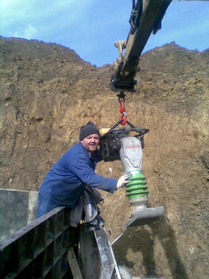

Já bych viděl hlavní výhodu tohohle řešení oproti háku na rychloupínáči či lžíci v možnosti otáčení břemenem. Než jsem si to zkusil, tak bych nevěřil jaký je problém přesné položení břemene, když je na to člověk sám a hák s břemenem si nemůže při pokládání natočit.

těch 1300kg rád viděl,tak snad Cat 305 a víc.
15. marec 2010 20:55:30
minibagr 302.5 určitě neunese 1300kg..to je pěkná kravina....400-500 kg a už se převrací...........

Souhlasím v podstatě se všema, kromě popsaného nestandartního zvedání. Já osobně vyrábím háčky na všechny redukce, rycho... i rotační hydrorychoupínáky. Ovšem jen pro přizvednutí. Když chce někdo jeřábovat, což je úplně něco jiného, je hlavně nutné z hlediska bezpečnosti vidět, mít možnost natočení k umístění břemene a uchycení podle těžiště a pokračování by bylo na dlouho. I když váží co zvedáte třeba jen 500 kg. Pane Konvička : Pěkný výrobek. Hlavně bezpečný už jen tím, že má rezervy. Jako konkurence chválím, ale nerad.Ten kdo má výkonější bagřík než je 302 a něco zvedá, by se měl na Vás obrátit. Osobně mám mnohaleté zkušenosti s jeřábem 10tun a byl jsem svědkem spousty pruserů.

Josef Štěrba,nazdar deska mě přišla asi na 1000 kč i s upínáním a hák jsem koupil v Olomouci firma Techlan Jan Chudoba.Hák stál 1500kč a má nosnost 5000kg.Dal jsem tam raději větší abych ho využil případně na větším bagru nebo na ruce na autě.Milhaus
