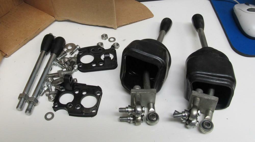

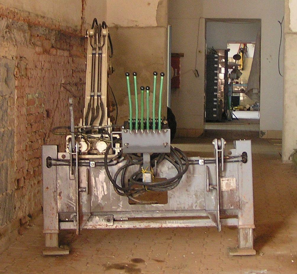

Zravim....mohol by mi prosim vas niekto odfotit dvojpakovy krizovy ovladac na podkope k unc....najlepsie by bolo kovacic ktory ma robene ovladanie cez tiahla.....chcel by som prerobit 5 pakovy na dvojpakovy....dakujem za kazdu pomoc...Tommy

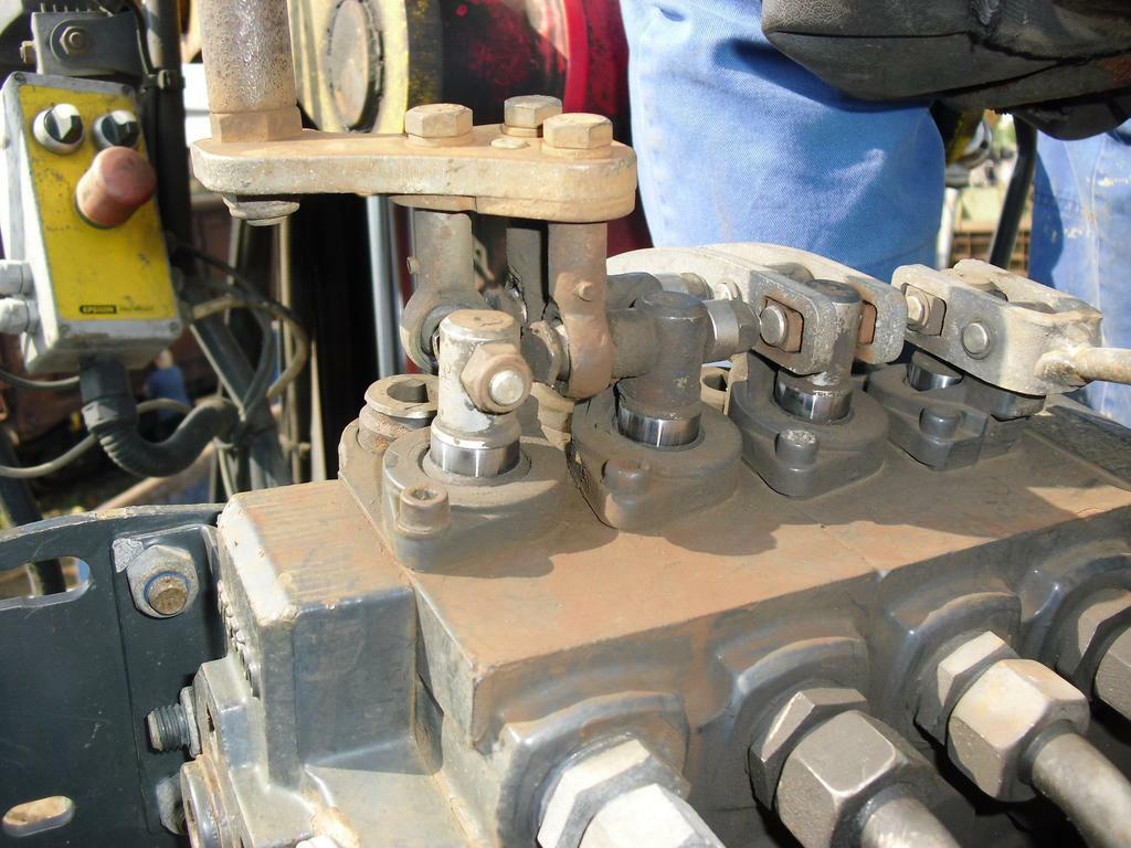

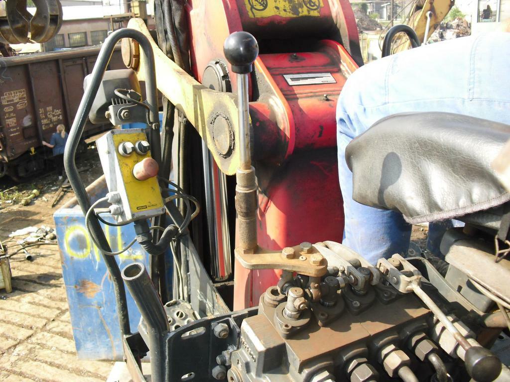

Zdarec....kdysi jsem to viděl..prohlížrl jsem si to do detailu...nechal jsem si i odmontovat ty plechový kryty....je to jednoduchý,ale slovy to popisovat asi nemá smysl..nejlepší je to vidět alespoň na fotce..bohužel neměl sem u sebe foťák..
Máme v práci Mercedes Actros s H.R. ta má dvopákové ovládání na řadovém rozvaděči,pokud by byl zájem,vyfotil bych to...

dakujem ti horacio za reagovanie na moj prispevok.....kludne odfot aj tu ruku.....dufam ze sa niekto najde kto ma taky podkop doma a vyfoti to tiez....

Tomáši sorry tak trochu jsem pozapoměl....zítra to blejsknu..alespoň na té HR..
28. júl 2011 23:58:31
dakujem vam velmi moc hosi...

Ahoj, nejjednoduší bude, když si páky vyrobíš sám, v prodejně s ložisky koupíš kloubové hlavy se závitem M8, pro ilustraci vkládám odkaz na internetový obchod v Praze, kde je běžně mají v nabídce.http://www.tobex.cz/eshop/eShop-l...loubove-hlavy/kloubove-hlavy-ga.html Protikusy ti vyrobí šikovný soustružník a a ty už to nějak posvařuješ. Nevěřím, že by jsi kloubové hlavy u Vás nesehnal, ale pokud opravdu ne, oslov ty pražáky,myslím že posílají zboží i přes hranice. Franta
13. august 2011 23:02:35
Ještě jednou jsem si pořádně prohlédl fotky, moje i od Horácia a vidím že na obou rozvaděčích jsou použity kloubové hlavy s vnitřním závitem, takže správný odkaz do katalogu je tady: http://www.tobex.cz/eshop/eShop-l...oubove-hlavy/kloubove-hlavy-jaf.html

Máš pravdu, také jsem je před pár lety potřeboval a nikde nebyli, mám za to, že by ti mohl pomoci p. Fučík, který psal o něco výše, že je sundaval z Kovačiče a dal do krabice. To co má doma v krabici je pravděpodobně přesně to co je na mých fotkách.
14. august 2011 19:16:21

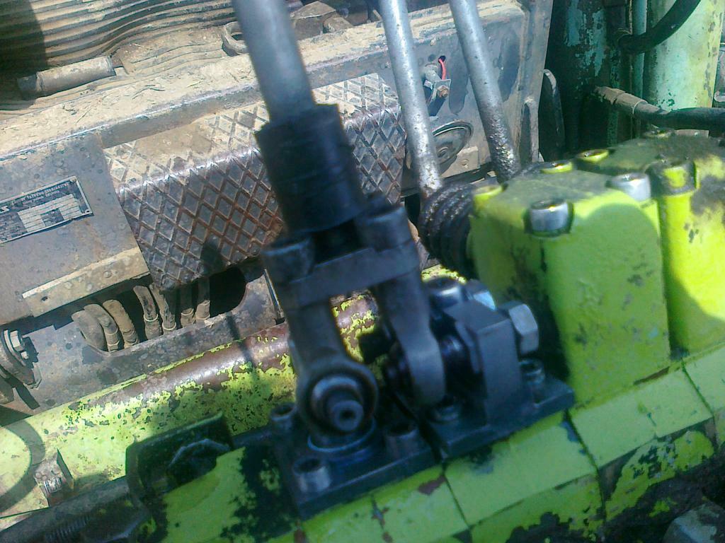

Jo je to vono, už jsem je nenašel. Pošlu foto.
14. august 2011 19:25:49
Tak tady jsou a jsou k mání. j.fucik@seznam.cz 603828353
typ a výrobce rozvaděče: hp12csc 336-800, Jihlavan Jihlava,

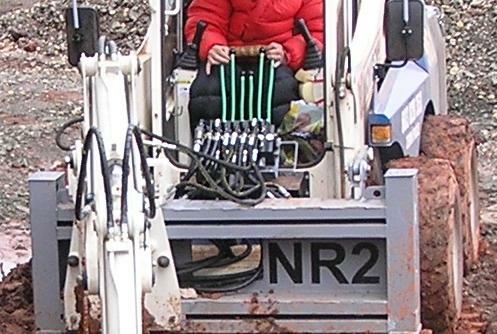

1 - byly krátké a šly strašně těžko, 2 křížáky mi neumožňí protipohyby 3 - jsem vychován na pákách z Ostrowka 4 - mám na 30 % ochrnuté ruce 5 - s křížákama u NR2 (nemyslím samozřejmně křížáky u jiných srojů) bych nikdy nedocílil takového citu a rychlosti při kopání. Např. v jednom úkonu dát rameno dolů, náběr, přiříznout výkop do strany, přizvedmnout jednu packu a ťuknout do pojezdu/zvýšení rypné síly a uprava sněru trasy výkopu/ je s křížáky prostě nemožné. Třeba při hrabání ,,pod sebou" , jsem při tom dost v předklonu, tak mi dost dobře nejde tahat za křížáky do stran a ještě uhlopříčně. Pro mne je důležité, aby každá pístnice podkopu měla svoji páku, šla lehce a byla pořádně elektricky izolovaná. Pak je to lahoda. Ale křížáky nezatracuji (zkoušel jsem např. JCB 3CX) je to věc a názor každého, s čím se mu dělá lépe.
