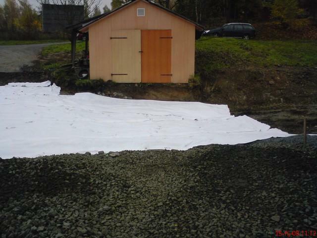

A ještě jednu věc, když už jste tak ochotní (možná je to do jiného vlákna, ale nenašel sem takové). Jaký je vlastně správný postup pro stavění cesty? Myslím složení. Mám informaci, že do kufru na spodek se dává "něco" aby neprostupalo bláto, potom velký kámen 4-6cm, potom jemnější kámen aby se vyplnili díry na povrch slabá vrtstva prosívky... některé úseky budou z železničních pražců, v tom případě se vynechá jemný kámen a prosívka... Nebo stačí pražce usazovat jen na písek?
27. január 2010 01:27:18
Tak jsem se k důkladnému prozkoumávání déháčka zatím nedostal. U nás mrzne až praští... teď aktuálně máme -16 o víkendu bylo -21... nic příjemného, takže sem jen vyndal baterky a dolil fridex.
Co se týká té goeextilie... předpokládám, že je to to samé co se dává na zahradu pod mulčovací kůru. Pokud ano, tak to nevidím jako úplně nejlepší nápad... textilie se trhá (nedá se po ní s ničím přejet, natož s buldozerem) a časem jí na zahradě stejně začne prorůstat tráva. Když už bych tam dával něco podobného uvažoval bych spíše o materiálu ze kterého se šijí obří vaky. Ale stejně sem tím "něco" myslel, nějaký nerost... snad břidice, nebo nějaký recyklát nebo něco takového.
Ještě jedna drobnost ať už bude cesta formou štěrk+pražce nebo jen štěrk budou po ní jezdit těžké stroje (vojenské)
