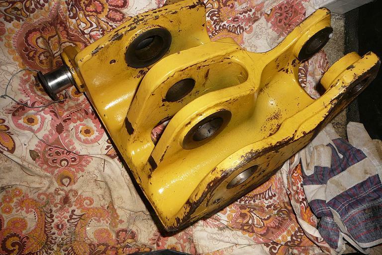

Ahoj chlapi, mam dotazek, tykajici se pretesneni ulozeni ramene u CAT 301,5.
Demontoval jsem cely kloub a pravdepodobne budou na ramu bagru nalisovana kovova pouzdra, muzete mi prosim poradit jak tyty pravdepodobne zarezla pouzdra vycuknout ven?
Zkousel si udelat pripravek a pomoci zavitu vysroubovat, ale bez uspechu, jestli ma nekdo nejaky grif nebo zda je tam nechat a jen vysoustruzit vetsi otvor a vyrobit vetsi cepy?
Dik moc za jakoukolv radu.

tak jestli budeš dávat nový pouzdra i čepy tak na pouzro navař zevnitř housenku a pak to půjde dolů až to vychladne. Nebo aspoň to půjde rozhodně líp.

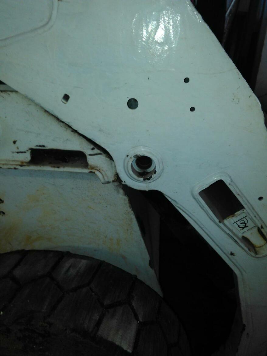

Dobrý večer...Která dobrá duše mě poradí jak na Bobcat S 175 vyndat kus zlomeného čepu z ramene?...přikládám fotky...
Jiri Stech
Členem od: 19. 11. 2015
19. november 2015 17:02:12
A tady druhá...
19. november 2015 18:43:14
Dobrý den. Zkusil bych tam navařit masivní šroub.A pak přes podložku matkou utahovat.Mohlo by to lézt ven.Tedy mazat, mazat,mazat.
19. november 2015 20:49:32
On se nenechá vytlouct,úder je účínejší než trvali tah,ještě účinější je kombinace tahu a úderu ještě máte možnost ohřát plamenem ale to přijdete o barvu.Lěpší než vařit je rozepřít to mezi protější uložení,tzn.vzít trámek opřít ho o protější stranu vzít kulatinu která je o malinko menší průměr čepu a mezi to vložit hydraulickou panenku napružit to na rozumný tah a pak buď přes bronzovou destičku nebo trámek udeřit palicí z venkovní strany,snad to z toho popsání pochopíte
19. november 2015 22:25:16
Dobrý večer. Obávám se, že panenka na ležato nepůjde. Rána je rána. Ale zbyl tam kousek . Svaření to taktéž zahřeje.
20. november 2015 05:12:53
Existují i hydraulické "panenky" které funguji v jakékoliv poloze,je to jednostranný "píst"připojený na hadici a na konci je nádoba s pumpou,aspoň mi to doma máme.Popravdě je mi divné že to nejde vytlouct,kdy by z vnejší strany vložil kulatinu o malinko menší než průměr otvoru a pořadně do toho praštil palicí měl by jít.
Asi stim dělá věci jako pan Zbyšek Pantůček zamlada a proto mu prdnul happy
Olaf Olaf
Příspěvků: 36
20. november 2015 07:25:04
Dobrý den, takové to problémy se řeší protlačovací soupravou o několika velikostech. Zjednodušeně řečeno jde o dvě desky spojené dvěma kulatinami, přičemž jedna deska má uprostřed otvor, aby mohl čep lézt ven. To se nasadí na rameno, deska s dírou se přitiskne k rameni a mezi druhou desku a rameno se vloží píst, jsou to na délku krátké písty, aby se vešli. Pokud nestačí rozsah chodu pístu prokládá se to hřídelí. A samozřejmě ty desky s kulatinami se dají rozebrat pro snadné namontování na vše. Pokud by jste to chtěli vyfotit, tak to sem napište a já to zběhnu do dílny vyfotit.
20. november 2015 08:01:36
Dobrý den. Ano to je profi řešeni. Ale tazatel je evidentně neznalý.Asi bych ho poslal k někomu, kdo to zvládne.
20. november 2015 18:09:05

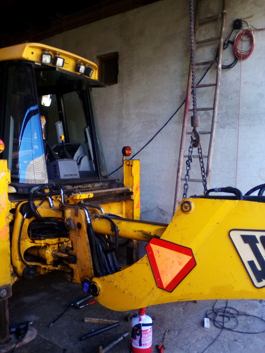

Výměna hlavního čepu ramene
