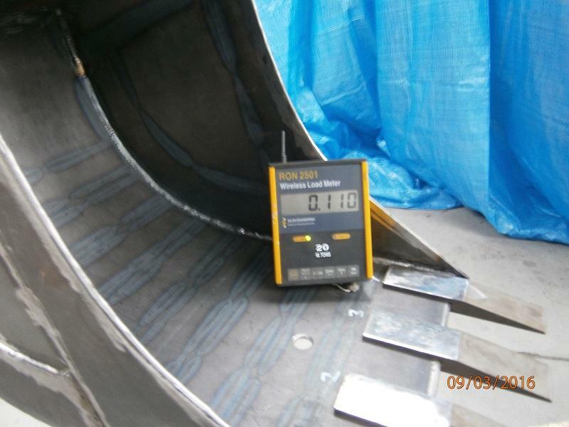

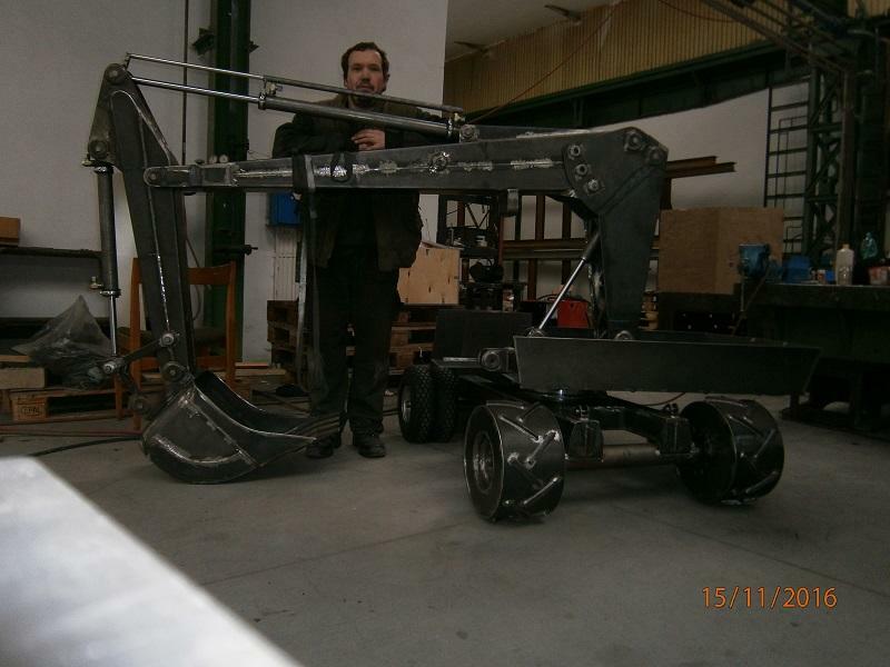

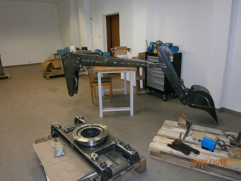

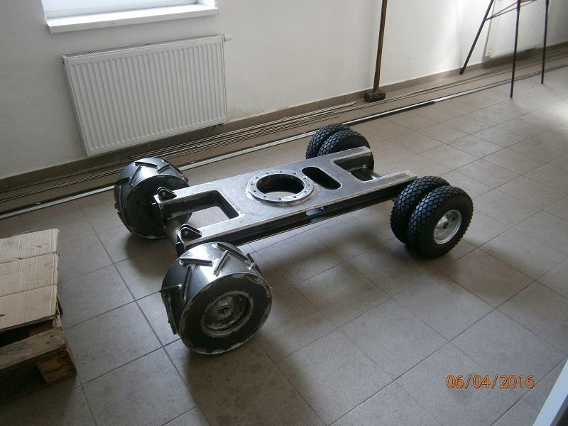

rozhodl jsem se na stránkách bagry.cz představit svůj projekt stavby modelu bagru.
Jedná se o volně zpracovaný model podle skutečné předlohy.A to Norského Broyta x 30.
Bohužel nemám možnost stavby podle skutečného bagru (nikde v okolí o žádném nevím),
tak že přibližné rozměry jsou podle modelu z ABC.No a vizuální vzhled přibližně podle pár fotek z netu.
Podívejte se tedy prosím jak to vypadá a dejte případně vědět co si o tom myslíte.

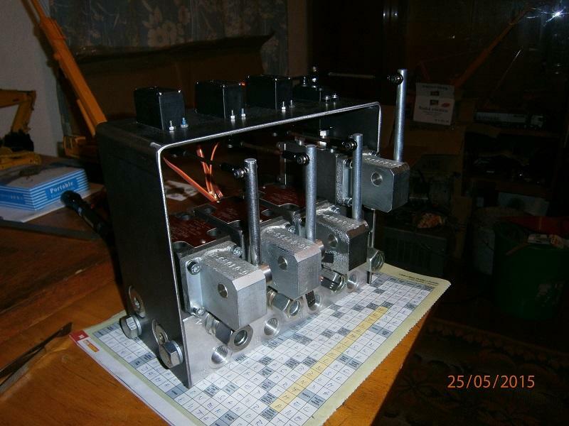

Ahoj Ladislav! So záujmom som si pozrel celé vlákno na tamiya-fóre. Krásna práca, nebudem opakovať všetky chvály a obdivné komentáre, všetko už bolo napísané!!! Možno som to nezachytil, ale ako budeš ten stroj ovládať? A prečo si sa rozhodol práve pre Broyt?

K tvým dotazům.Záměrem je řízení vysílačkou jako klasický RC model.
V tomto případě se budou ovládat jednotlivé funkce hydraulického rozvaděče pomocí serv viz. obrázek.
Tím bude ovládaná celá hydraulika stroje (tedy když to bude správně fungovat)což zatím jen předpokládám.

no klobouk dolů to už je v podstatě výroba minibagru, s tím už půjde udělat i nějaký kšeft ne? příjde mi že je to větší než můj PC02
Ladislav Kučera
Ladislav Kučera
Členem od: 03. 12. 2017
14. december 2017 15:52:22
No jako minibagr to není.Ale jako model je to dost velký.
14. december 2017 20:20:12
PC 02 má 450kg myslíš že tohle bude lehčí?
Ladislav Kučera
Ladislav Kučera
14. december 2017 20:43:51
No myslím,že to asi bude hodně podobný. Kdysi jsem zvážil jenom samotný rameno a to mělo 110 Kg bez válců. Celkovou váhu si zatím netroufnu odhadnout.Ale určitě to nebude žádný pírko.
