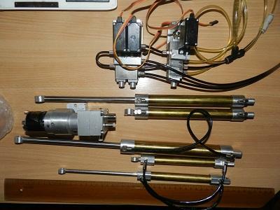

01. november 2013 08:05:01
Pán Kameník má pravdu o tom,že je to beh na dlhú trať. A, že je Pán Kameník fakt odborník vo výrobe hydrauliky do modelov stavebných strojov môžem potvrdiť. Prikladám foto hydrauliky ktorú Pán Kameník robil pre mňa do modelu KOMATSU PC 1250-7 v mierke 1:14. Hydraulické piestnice sú zhotovené v mierke 1:14. Tlak čerpadla je 65Bar, ale Pán Kameník ho nastavil na tlak 30Bar. Na porovnanie je tam priložené pravítko z dĺžkou 50cm. Piestnice na zdvih hlavného ramena majú priemer 20mm, násadu bude obsluhovať piestnica z priemerom 24mm a lopatu budú otvárať a zatvárať piestnice z priemerom 14mm.
