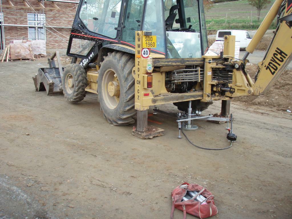

20. jún 2010 12:30:28
Dobrý den statická zkouška je její cena je2500 plus doprava www.qualiform.sk dělám jich týdně desítky
