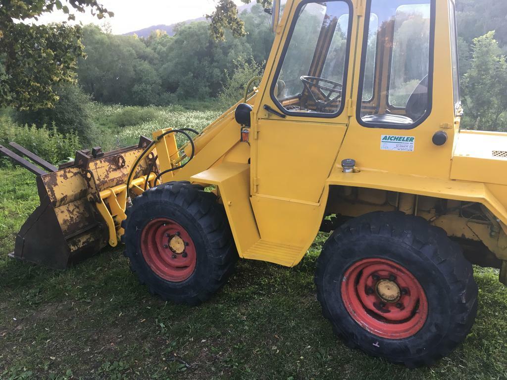

25. február 2018 13:49:23
Díky za informace - doufám, že se k tomu ještě třeba někdo vyjádří, protože jsem volal do té státní zkušebny a nic tam nemají (koupil jsem nakonec Kramer 515 allrad). Mám ho u bratra ve stodole, ale potřeboval bych s ním přejet cca 50 km na můj pozemek.. nabídku na přepravu na podvalu mám za 4.5 tis., ale myslím si, že když s ním pojedu po vlastní ose, projedu méně.. Jde o to, jestli tedy s funkčními světly, brzdami a zelenou kartou s ním můžu jet po silnici? Je potřeba mít na střeše majáček? Případně je potřeba doprovodné vozidlo (nebo vozidla) také s majáčkem?
Předem děkuji za reakce.
Fof Jaromír.

11. marec 2018 10:22:18
díky za zprávu, jediné co můžu udělat je zkusit kontaktovat výrobce (krammer), jestli může vystavit ten technický průkaz, ale pochybuji o tom, když se na tyto staré stroje technické průkazy nedělaly.. volal jsem i na ten ústav, kde by "mohli" mít schválenou tu technickou způsobilost obecně, tam mi pán řekl, že je to maximálně pár typů Bělorusu a v opravdu omezeném množství..
takže bych snad tak mohl zkusit přihlásit stroj jako stavbu, což tedy vůbec nemám představu jestli u bagru jde..
jinak jsem psal tento dotaz na policii české republiky - nevědí
psal jsem na ministerstvo dopravy - bez reakce
tak co mám dělat?! Jediné co není problém je ta zelená karta - ta se udělá na výr. číslo motoru a je to vyřešené, ale sehnat technické osvědčení na tento typ stroje je snad nemožné...
