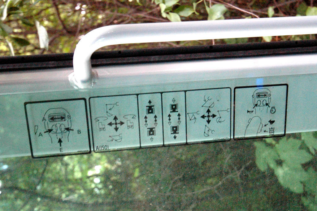

Stavím si doma za traktor podkop a scháním někde samolepky, popisky na pobyb ramene a lžíce joistikama.
Nevíte prosím kde se to dá koupít nebo stáhnout symboly ???

Taky zdravím, Jaro. Máš na mysli nějaké takové samolepky na sklo?

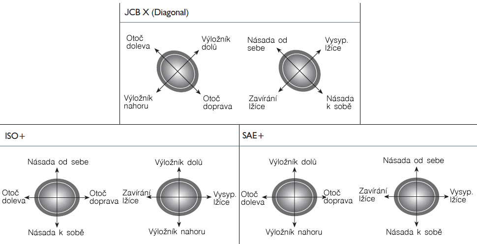

Zdarec, na sklo ani né, ale něco podobného na podkop nalepit někde k rozvaděči,
takže na pohyb ramena joistiky ISO +.
