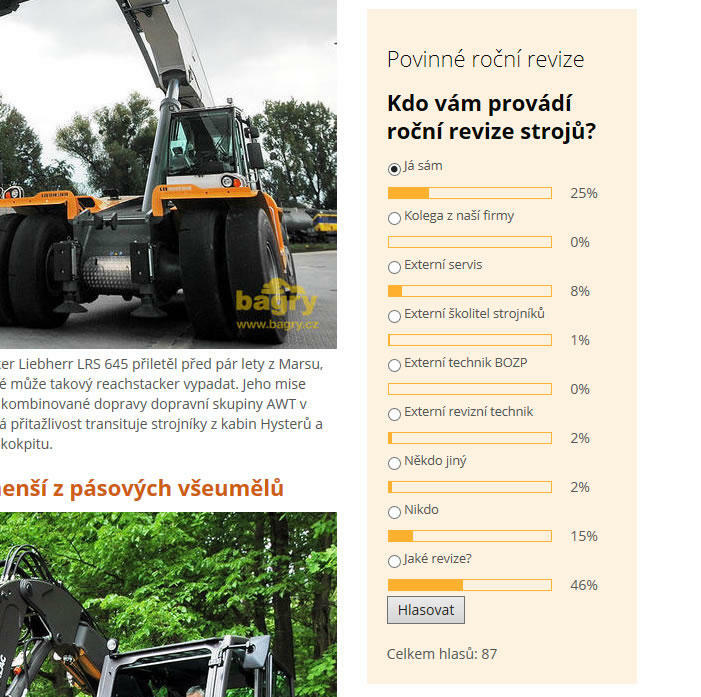

Zdravím. Zrovna běží na homepage anketa. Z dosavadních výsledků je patrné, že většina bagráků to neřeší.
