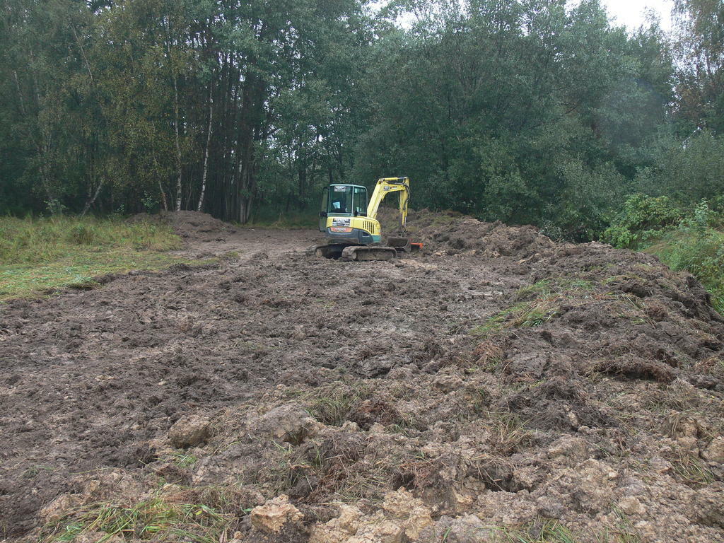

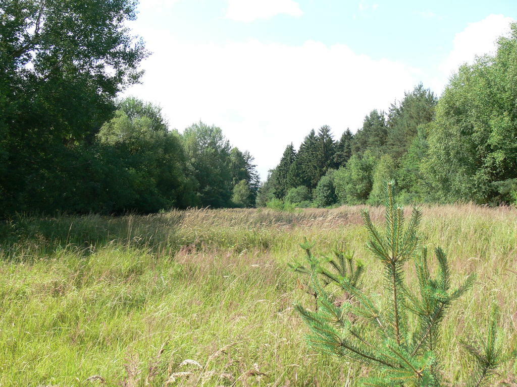

Zdravím všechny zde na foru, měl bych prosbu o pomoc s naceněním práce... Jednalo by se o stržení drnu do hloubky cca 15-25cm ideálně zubatou lžící aby to zůstalo hodně rozryté, bez jakéhokoliv rovnání a uhlazování na ploše cca 2200m2... Stržený drn by se nahrnul na hromady při okraji pozemku. Na čase který by se tam strávil zadavateli nezáleží... Já mám k dispozici minirypadlo 1,5t... Jde vlastně o vytvožení bahnitého rozrytého území pro rozmnožování ohrožených druhů na bývalém tankodromu. Zadavatel je ochranářské sdružení, k práci mají veškerá povolení. Pouze chtějí nástřel ceny... Na foto je aktuální pohled na dotyčné místo a ukázka toho jak chtějí aby to vypadalo

Dobrý večer. Já to zkusim.Na této ploše to při 25 centimetrech, dělá 550 kubíků. To dá práci vykopat, natož přesunout. Takže pokud budete u sebe mít bobika, tak asi 10 dnů pro oba . Takže tak za sto . Chápu že zákazníka čas nezajímá. Možná doufá, že vás platit nebude . Naděje že tam na něco narazíte, je velká . Práce pro traktor s pluhem.Za den a hotovo.

Děkuji za rozumnou a relevantní odpověď. Je mi jasné že pluh by to měl za chvilku, jenže v tomto případě jde o to aby se tráva a kořeny odstranili aby co nejdéle na daném území nic nerostlo a aby se hodně rozčvachtalo což je potřebné právě pro vývoj těch ohrožených druhů....
05. október 2014 12:39:00
Počítejte, že drn v objemu naroste ještě mnohem víc. Jestli si myslíte, že Vám opravdu ti nějací blázni zaplatí i 100tis, co potom takhle, cenu si odsouhlaste, najměte kubičák a tatru, za den hotovo, vy jim zaplatíte 15tis a zbytek máte do kapsy. Lepší než tam trápit ten minibagříček a strávit tam mládí...

Děkuji za všechny vaše názory, Bohužel tatra je tam nepoužitelná, dnes jsem se byl na místo osobně podívat a tatra by po ploše jezdit nemohla, je tam několik terénních rigolů které by prostě neprojela....Počítám s tím, že takovou cenu nezaplatí a že ideální by na to byl nějaký veliký bagr, jen nevím jestli by vlastně vyšel o tolik levněji....
05. október 2014 20:50:52
Dobrý večer. Tak jinak .Dozer tak do 20tun.Samo Komatsu-jak jinak.Kolem 1500/hod.A doprava. Neznám lokalitu . Šumava, Milovice? Za den hotovo.Jste do padesáti. Prdikopem mu pak očištěte radlici.
