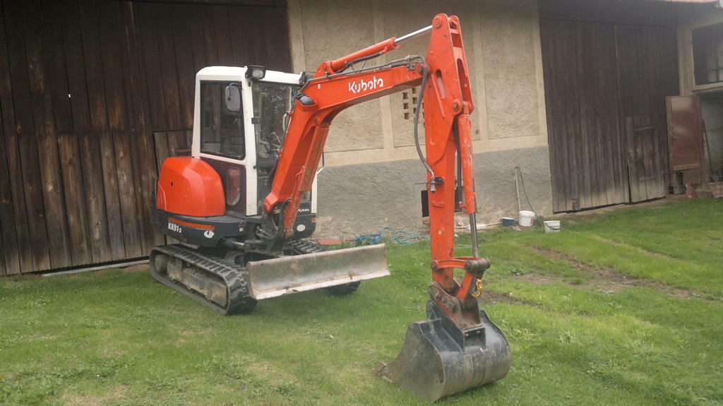

Dobrý den
Mám za úkol odeslat cenovou nabídku na výkop cca 1000 metrů dlouhý a 120-150 cm do hloubky. Nechtějí to od hodiny,ale od metru. Nevím,kolik si účtovat za metr,ale viděl bych to tak na 80-100 kč/metr. Poradí mi někdo,jestli je to moc nebo málo? Kopal bych to pásovým minibagrem o hmotnosti 3,2 tuny (kubota kx91)
Díky za názory Jirka

Jirko, asi by to chtělo znát ještě šířku výkopu...
Jiří Martínek
Jiří Martínek
Členem od: 23. 02. 2012
01. január 2013 18:41:36
Ahoj
Šířka výkopu by měla být co nejužší. U mě připadá v úvahu lžíce 30 cm.
Lukyn 5
Členem od: 16. 07. 2010
Příspěvků: 47
01. január 2013 21:37:50
(šířka lžíce*hloubka výkopu*délka výkopu*cena za kubík)= 0,3*1000*1,4*200 = 84.000,- bez DPH
-> výkopek vedle jámy, rovinatý terén, žádná skála...
Takovouhle nabídku bych dával do výběrovky já, ber to jen jako názor jednoho člověka...

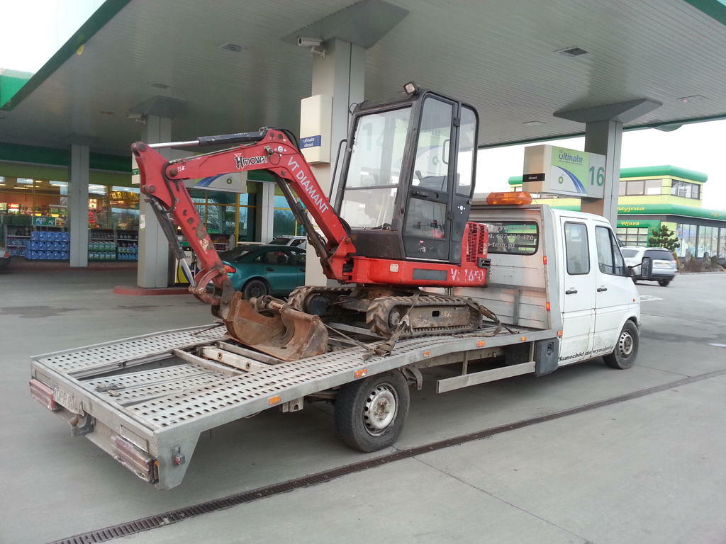

Dobrý den, Chtěl bych se zeptat pořídil jsem si maly bagr hinowa 1650 a mam kopat patky v rozměru 90x90 a hloubka 100cm
potřeboval bych vědět jak dlouho asi muže trvat vykopat takové diry. nic by se neodvaželo jen by se to nakladalo na kontejner.
