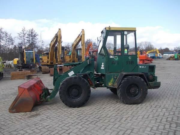

Ahoj Vsem. Pokousela jsem se tu u Vas na foru zjistit nejake jasne souhrne inf. o tom, jak to je se vsemi papiry v pripade koloveho nakladace, ale bohuzel mi to stale neni jasne. Poridili jsme kolovy nakladac ATLAS AR51B (hmotnost 4,8 tuny a vykon 40 HP takze do 30 kW). Nema SPZ. Chtela bych vedet co vse potrebuji k tomu, abych mohla v ramci vesnice provadet zemni prace. Jestli to chapu dobre, tak musim mit ridicak T a nebo C, kdyz si pripojim i valnik? Stroj si bude prejizdet sam, nebudu ho nikam prevazet. Strojni prukaz - uz jsem se setkala i s tim, ze prej na tenhle nakladac byt nemusi? - jde mi ted jen o pravni formu. V pripade zrizeni zivnosti - krom te konkretni cinnosti i nakladani s odpady, ze? No a pak pojisteni vozidla bez spz a pro me pojisteni na blbost. Jeste neco? A predem dik!

Ahoj Katko, pročetla jste to dobře a víte, na co se ptát. Valník možná připojit můžete, ale na komunikaci s ním nesmíte - u nás za sebou pracovní stroje nic táhnout nesmějí. Ledaže byste měla TP a v něm uvedeno, že se jedná o traktor. Strojnický průkaz mít musíte na nakladače od 35 k (25,76 kW), takže se mu v tomto případě nevyhnete. To samé platí o povinném ručení v případě, že vyrazíte na komunikace. A v tom případě musíte mít i ŘP sk. T nebo C.
S tím nakládáním s odpady Vám nejlépe poradí zdejší praktici.

Ještě dodám- lékařské potvrzení pro řízení vozidel nad 3,5 tuny.
