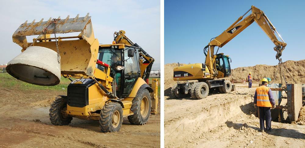

Mimochodem koli z Vás zastáncu bezmezného dodržování nesmyslného zákona má vazačské a jeřábnické zkoušky??? Kolik z Vás používá schválené popruhy a jiné prostředky ke zvedání břemen??? Vždyť většiná z vás má na svém bagru upínací oko a na to se podlé vás ten zákon nevztahuje??????

Toto téma je rozhodně dobré, i když k němu pan Mach dospěl dosti krkolomným způsobem. Pojal bych ho však trochu šířeji, než jen pouhou anketu. Na stavbách to vidíme, břemena se zavěšují na zuby rypadlových lžic a nakládacích lopat, zub se může ulomit nebo z něj břemeno sklouznout… to samé se však může stát s řádně uvázaným břemenem na háku nebo oku, pokud praskne hydraulická hadice. Dostáváme se tedy i k problematice hydraulických zámků výložníků a násad. Také se můžeme bavit o tom, že v řadě případů lze místo jeřábování použít například paletizační vidle. Téma opravdu rozsáhlé. Jak pro strojníky, tak i školitele, kteří by to chtěli jakkoliv okomentovat z hlediska legislativy.

Přeskakuju P.Macha a reaguju na pana Hájka: Jen jedna drobnost z praxe: Téměř ve všech případech, kdy mi volá strojník, že se mu při jízdě samovolně předklání přední lopata jsou prostřelené gumičky na pojistném ventilu této sekce. A postupným dotazováním se skoro vždycky dobereme toho, že převážel na vidlích něco "o trochu těžšího" než povolená tuna. Ať už šlo o machrování kdo uveze větší šachtu, těžší paletu dlažby a podobně. Takže jeden názor do debaty: jeřábnický průkaz a seznámení s návodem není až taková ptákovina, není na škodu vědět, co si můžu s mašinou dovolit a kolik mě to pak bude stát. Když budu vozit/zvedat tolik, kolik mám, je podstatně menší pravděpodobnost, že se něco stane. Je hezké, že se snažíte získat zákazníka lepší službou, ale ty peníze, které mu ušetříte za jeřáb nedostanete, maximálně budete platit svoji opravu. Ať Vám to zvedá, Mirek

Děkuji panu Stuchlíkovi za poznatek ohledně přetěžování paletizačních vidlí. Osobně jsem viděl „jen“ zohýbané tyče, na kterých se vidle otáčejí. A také vím, že si firmy nechávají vyrobit pevnější tyče, které se při přetížení neohnou, a přetěžují dál, jako by se nechumelilo. Na druhou stranu se není co divit. Přivezou palety, je nutno je bleskově vyložit a kdo je po ruce? Traktorbagr. Autojeřáb ne, to by trvalo moc dlouho, auto by se muselo odplachtovat svrchu, palety by se musely uvazovat…
Ale zpátky k těm jeřábnickým a vazačským průkazům. Informace v článku http://www.bagry.cz/clanky/z_prax...ou_strojnickych_a_ridicskych_prukazu o tom, že jeřábnický průkaz se odvíjí již od pouhého OSAZENÍ stroje jeřábovacím zařízením, mi připadala dosti tvrdá. Požádal jsem proto též o konzultaci pana inženýra Škvána ze společnosti Gradua-CEGOS, který také přispívá do zdejších diskuzí, za což mu děkuji. Dle jeho názoru musí mít obsluha stroje kvalifikaci jeřábníka až v případě POUŽITÍ zdvihacího zařízení na rypadle. Zároveň však pan Škván zdůrazňuje, že zavěšování břemene nebo vázacích prostředků na zuby lopaty je nepřípustné.
K vazačským průkazům uvedl doslova: „Nechápu, proč se někdy objevuje názor, že má mít obsluha stroje kvalifikaci vazače i když břemena neváže. To je již z principu nesmysl.“
