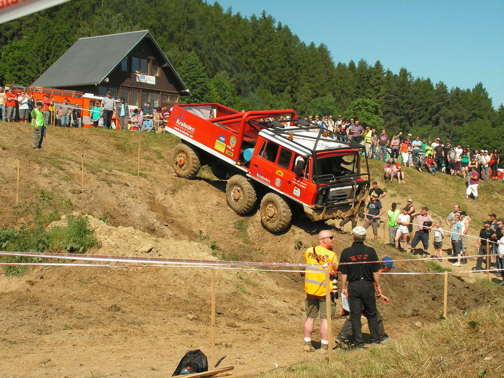

něco z milovyc

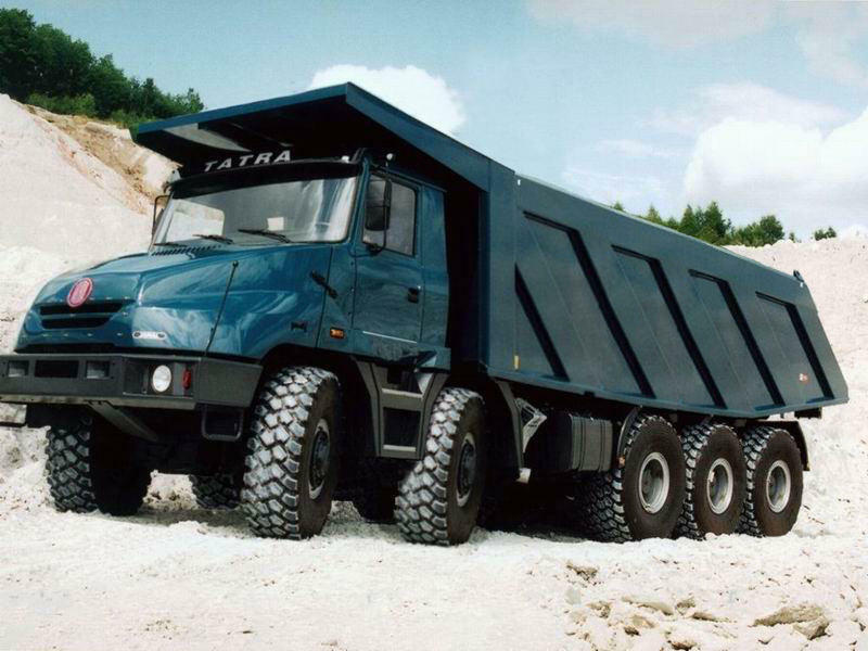

na liaz.cz jsem objevil pěknou fotku.... Jamal 10x10
28. apríl 2014 21:05:07
Já tam viděl tuhle fotku předělanou na osmikolu, každopádně by se mi moc líbila i v reálu někde v lomě nebo na dálnici v zářezu....

Tak ten Jamal vyzera naozaj suprovo.Podlo toho co pisete tak to je len fikcia,,ci fotomontaz???

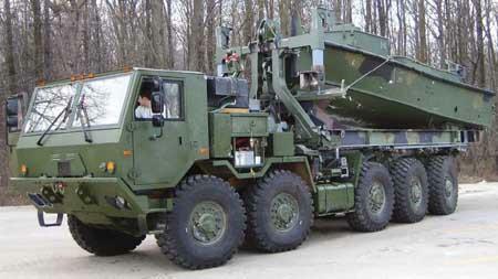

30. apríl 2014 20:51:40
Nevím jak ten Jamal, ale v podobě Terrno byla skutečně vyrobena...jinak 10x10 se dělají většinou vojenské verze a největšími odběrateli jsou Rusko a Indie....
30. apríl 2014 20:53:34

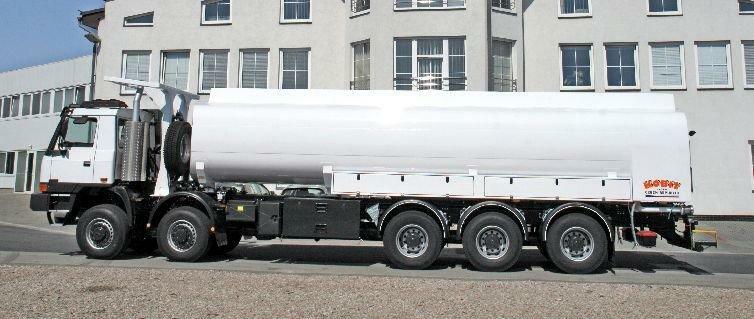

například tato...
Tomáš K.
Mulča
Členem od: 01. 05. 2009
Příspěvků: 190
30. apríl 2014 21:25:18
Ano ta bílá 10 kolka jezdí v Austrálii a vozí naftu do bagru.

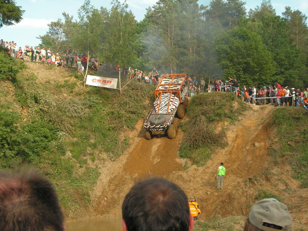

něco z mohelnice
25. máj 2014 20:55:07
d

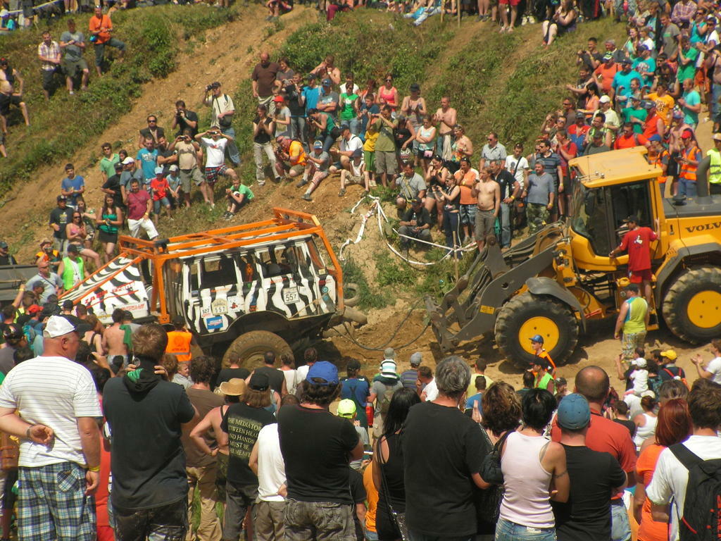

25. máj 2014 20:58:02
8 kola ho nevytáhla volvo snim casnovalo pul hodiny a šel ven

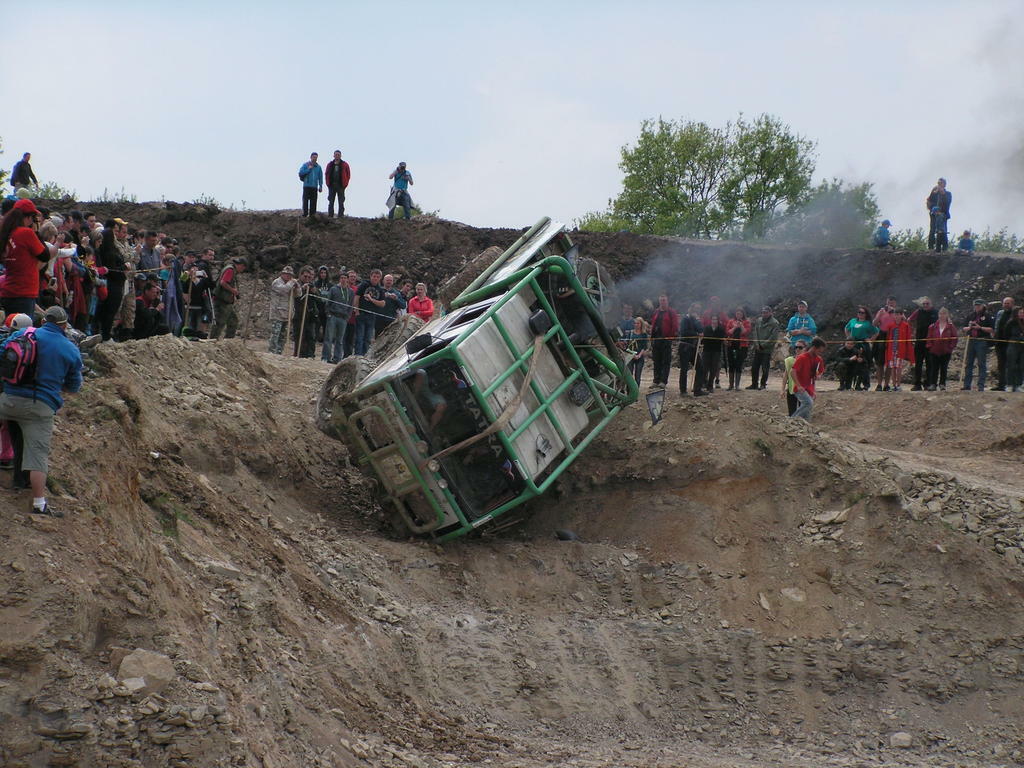

bratřy slovensky
