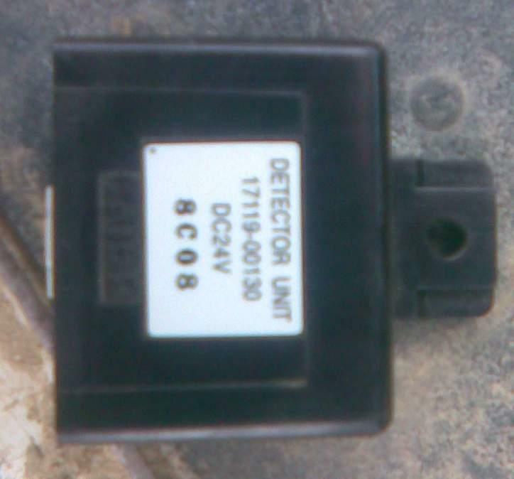

Mě TB175 občas chcípe taky, ale tak do 5 sekund od nastartování. Prostě se to chová jako když je problém s motorem a motor se v tom případě pro jistotu vypne. Hlídá to tlak oleje, myslím, že teplotu vody a možná ještě něco Nejhorší bylo, že někdy ano, někdy ne. Tak se mě nechtělo volat servis, protože až by přijeli, tak by to určitě chodilo. Jednou sem začal pátrat a problém je kombinované relé (viz foto) přes které jdou signály z čidel na motoru, že vše je OK. No a tohle relé občas nesepne (nebo nerozepne, přesně si už nepamatuju). Ještě jsem se nedostal k jeho výměně, ale už vím na co poklepat když problém nastane. Jo to relé je v kabině vpravo pod plasty před joystikem, nechal jsem ho teď volně viset, abych na něj mohl v případě potřeby poklepat.

Děkuji za další rady, Vyzkouším to relé.
