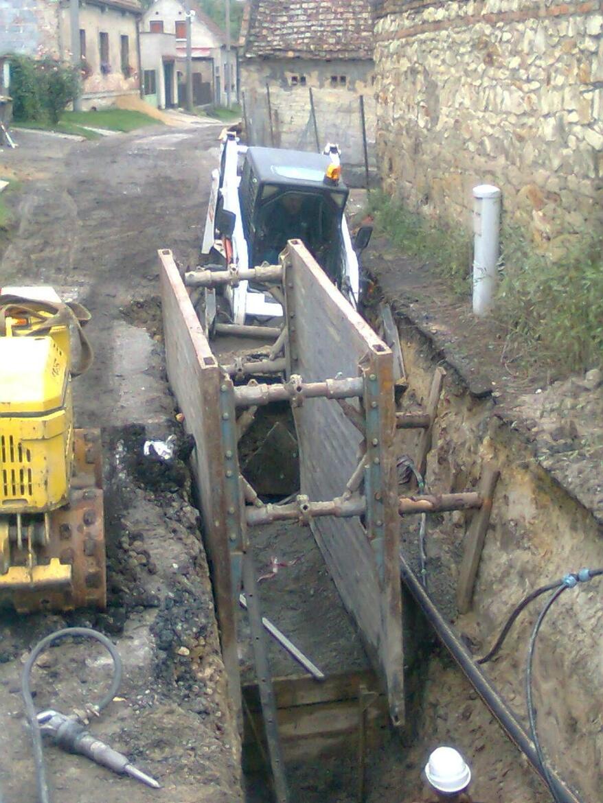

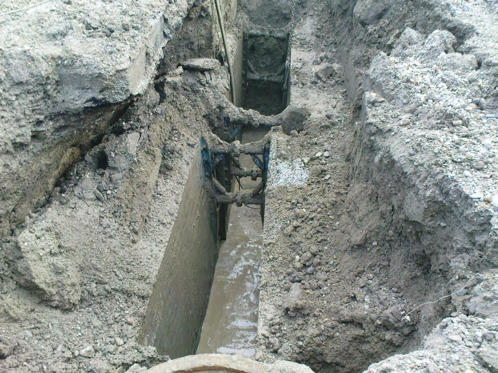

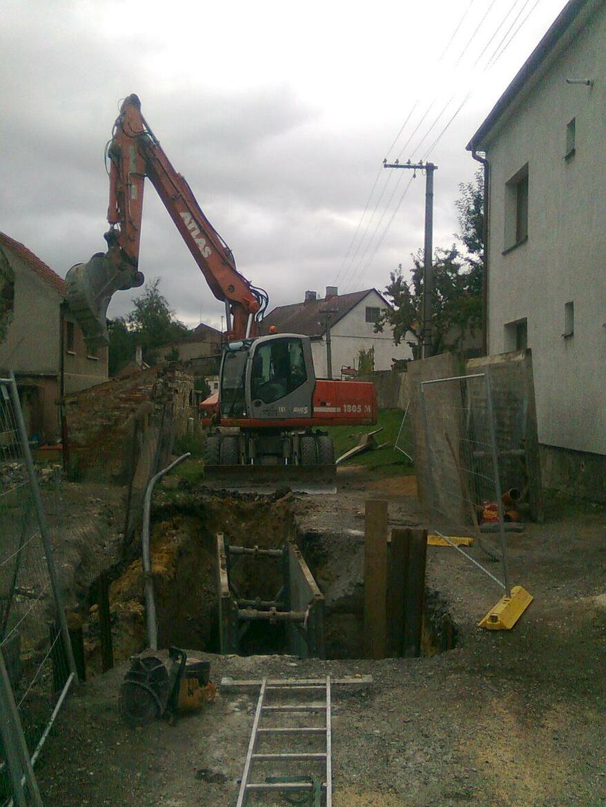

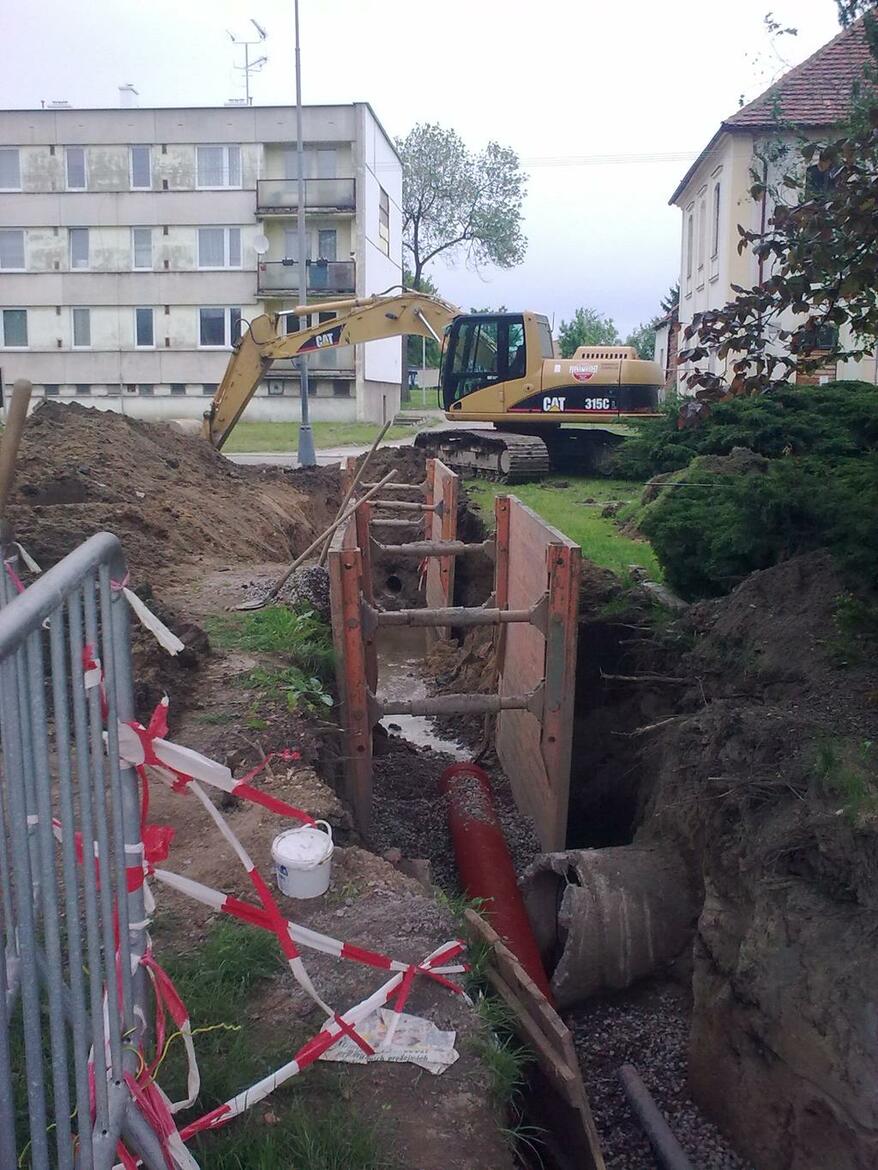

chtěl jsem se poptat jestli máte někdo zkušenost s hrabáním v pažicím boxu šíroký asi 120 cm a dékla 3,5 m děkuji
09. november 2010 19:22:44
Jo mám asi celkem 1km a je to v pohodě,když si na to zvykneš,tak ti to nepřijde nějaký hrozný,ba naopak.Hrabal jsem to v písku,ono by to asi ani nijak nešlo.Horší je to když se míjí nějaký vedení třeba plyn,el.tel.atd.My měli 3 pažící boxy a postupne jsem je přehazoval a zahrabával.
09. november 2010 19:30:35
To jo to ja taky hrabu s boxama ale chytrej člověk vymejšlí hrabat v boxu ve vnitř
09. november 2010 20:11:38
To já taky myslim,jen se zahráblo asi 40cm,tam se postavil box a hrabalo se třeba do 3,5m.Měl jsem na lžici nasazenej břit,kterej byl širší než lžíce a tak jsem si to vždycky prohrabnul po obouch stranách pod boxem a on si pěkně sjíždel dolu.
09. november 2010 20:28:57
Tak že to jde ? no tak to se zejtra uvydí dík
