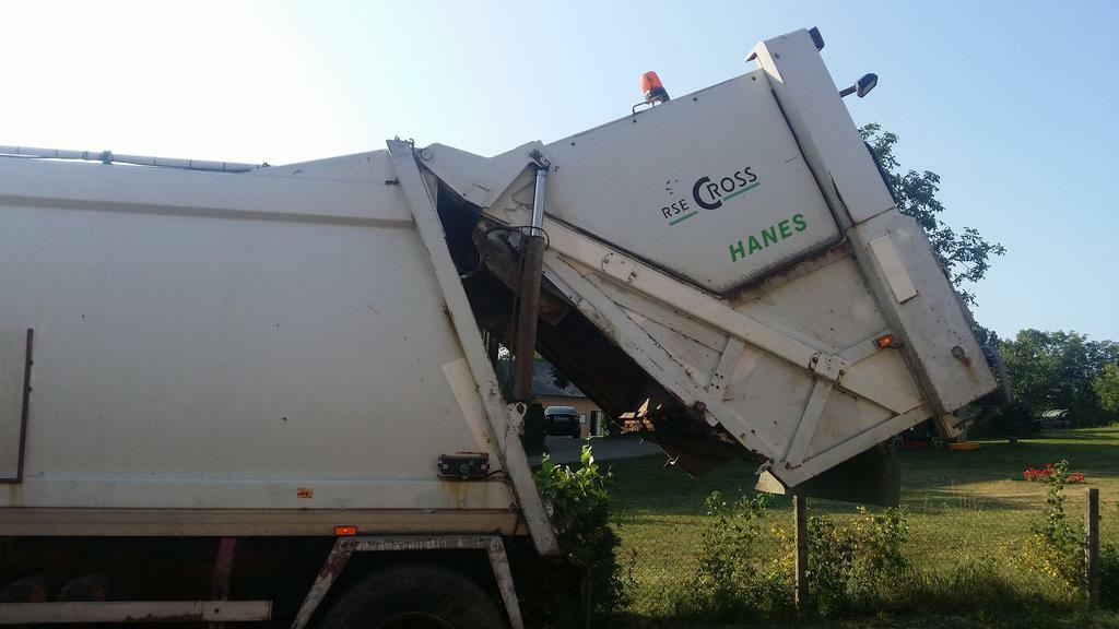

A tu na 2. videu je ukázané ako by sa malo dvihnúť to zadné veko. U nás sa ani nedvihne.
Všimnite si že najprv sa otvoria háky a potom sa začína dvíhať. U nás sa iba odistia tie háky a ďalej to neide. Prosím poraďte nám kde by mohla byť chyba. Vyskúšali sme už všetko mysleli sme si že je chyba v rozvádzači ale kúpili sme úplne nový a neide to.

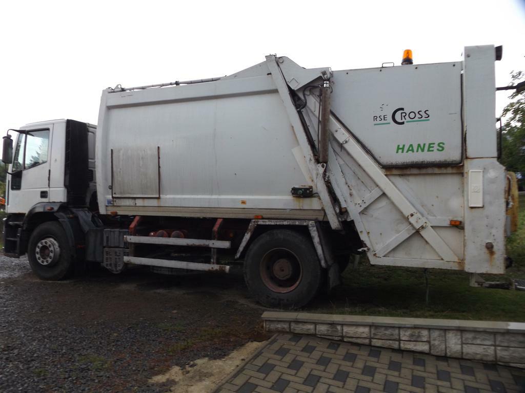

na našom aute značky IVECO s nadstavbou RosRoca nefunguje hydraulika. auto sme kúpili pred 3 dňami. keď sme ho skúšali všetko fungovalo auto sme poslali hneď po kúpe pracovať lenže nazberalo trochu odpadu a keď ho chceli vyviesť na skládku tak sa veko neotvorilo iba sa odistili zaisťovacie háky ale nič viac. auto nechali hodinu stáť a keď ho naštartovali tak sa veko bez problémov otvorilo a odpad sa vysypal a keď veko znovu zatvorili a chceli ho na skúšku znova otvoriť už nešlo. hadica od hydraulického oleja, ktorá vedie k chladiču hydraulického oleja bola horúca. auto sme vypli a nechali sme ho tak do rána s tým že problémom bude zlý hydraulický olej, ktorý sa prehrieva a preto potom hydraulika nemá silu na to aby veko otvorila. ráno sme auto znova naštartovali a vyskúšali sme všetko. veko sa otváralo aj viac krát po sebe lisovacia lopata fungovala taktiež bez problému. usúdili sme že problémom bude skutočne olej tak sme ho vypustili a naliali sme úplne nový. naštartovali sme auto ale hydraulika znova nešla veko sa len trochu pootvorilo ale neotvorilo sa úplne. hydraulika bola v prevádzke asi 5 min a hadica ktorá privádza olej k chladiču hydraulického oleja bola znovu horúca. kde je problém že sa ten olej tak rýchlo zahrieva a kvôli čomu nám nechce otvoriť veko. keď auto vypnuté stojí a naštartujeme ho tak všekto ide ako má ale tak ako som písal po 5 až 10 minutach sa olej zahreje a už nedvíha. a ešte boli sme s ním v servise a z rozvádzača nám vybrali ventily. technik doň fúkol a povedal že ventil nesmie prepustiť vzduch že kvôli to mu nám hydraulika neide ale nevie nám to opraviť pretože ho nevie rozobrať nevedeli by ste poradiť ako by sme to mohli urobiť? pretože jeden taký ventil stojí 400€. za odpovede vopred ďakujem
na obrázku je vidno ako to mi otvoríme
