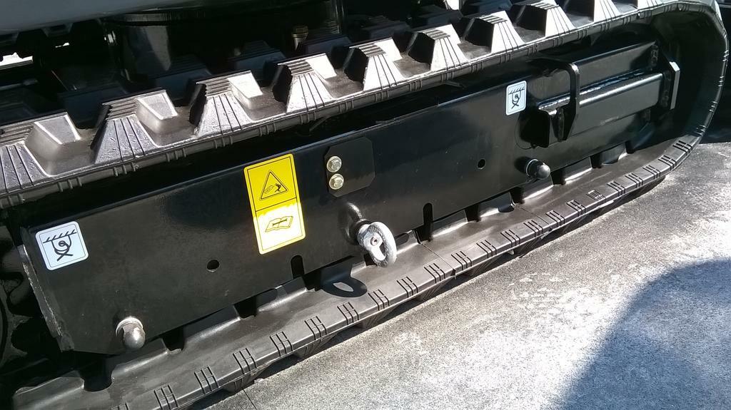

Zdravím, koupil jsem si na stavbu RD minibagr Bobcat x320 a vypadá že má roztahovací podvozek, ale nenašli jsme jak na to. Poradíte? Kde bych mohl sehnat manuál? Díky

Dobrý den, nedalo mi to a dneska jsem si pod něj lehnul a místo pístu na roztahování jsou pásy spojené pásovinou, jsou tam i dorazy-závitová tyč s matkou na konci. Zkusím tu pásovinu povolit a uvidím- má to trochu vůli a hýbou se ze strany na stranu. Vypadá to jakoby dva jäkly v sobě.

Dobrý den. Některé bagříky mají podvozek roztahovatelný mechanicky, třeba jako Terex TC14-2 na fotce. Bagr se nakloní na jednom pásu a ten druhý si vysune ramenem – nástavbou se otočí kolmo k pásům, lžíce a nosič pásu se spojí řetězem a zatáhne se. Třeba je to případ i tohoto Bobcatu, nevím…
