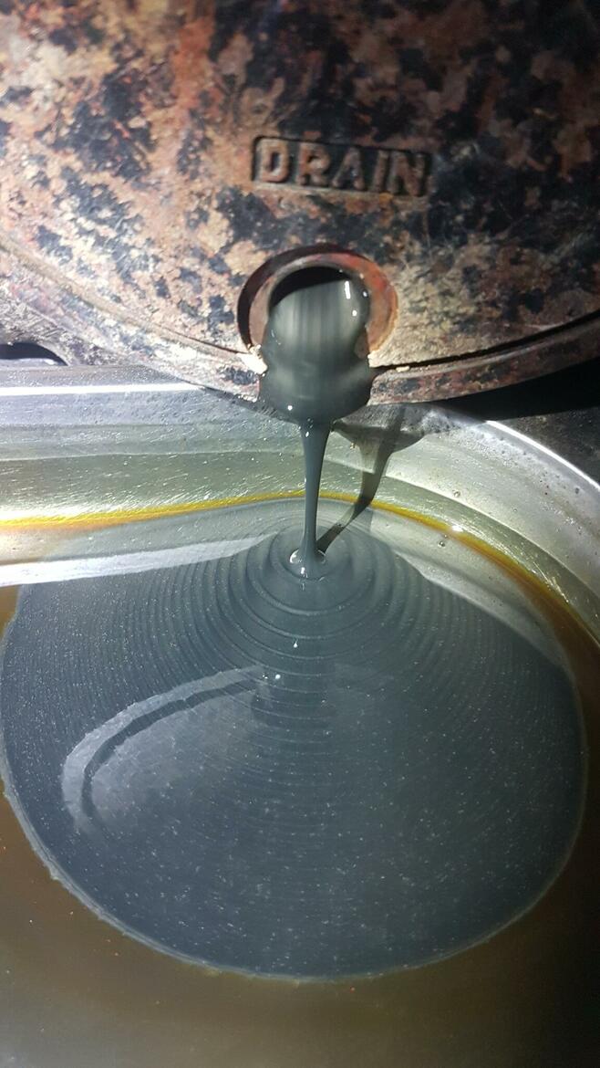

15. december 2022 08:17:00
Olej som menil hned ako som bager kupil, bol tam taky co mall uz nieco za sebou a tiez v nom boli kovove pilinky. Takze rozobrat a skontrolovat zrejme ako to vyzera zvnutra...

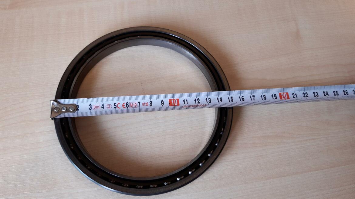

15. december 2022 11:04:04
Zdravím. Měl jsem podobný problém, jednalo se o ložisko - Takže rozdělat a budete vidět. Přikládám foto u mého minibagru 3,5 t, nebyl žádný popis, na novém je rozměr vytištěn barvou na ložisku.

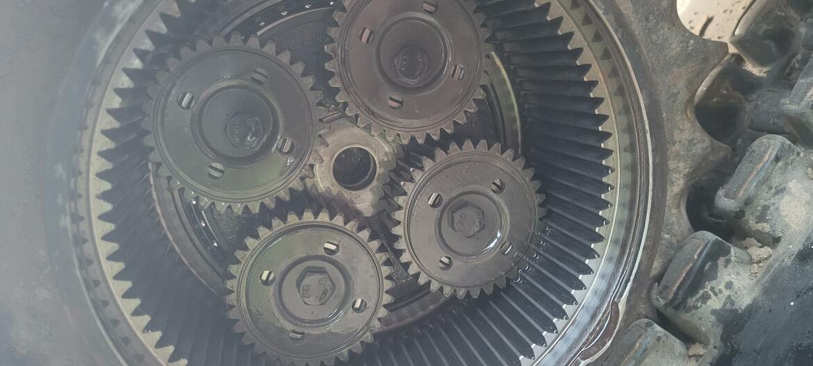

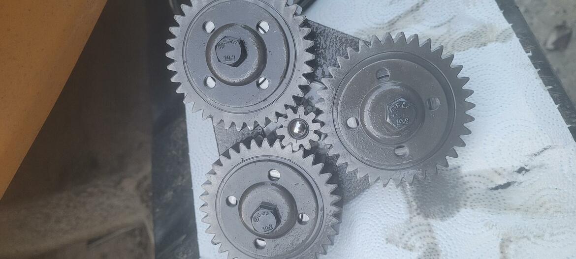

31. august 2023 19:15:23
Odobral som kryt z prevodovky a skontroloval ozubenia, vsetky vyzeraju ok, nevidno ziadne poskodenie. Hydromotor uz menil predchadzajuci majitel. Je tam teraz znacka ketral model KU6590. Pan Slama to lozisko je mozne demontovat zo strany prevodovky bez demontaze celeho motora? Ci musi ist cely motor von?

31. august 2023 19:22:11
Foto zvnutra
